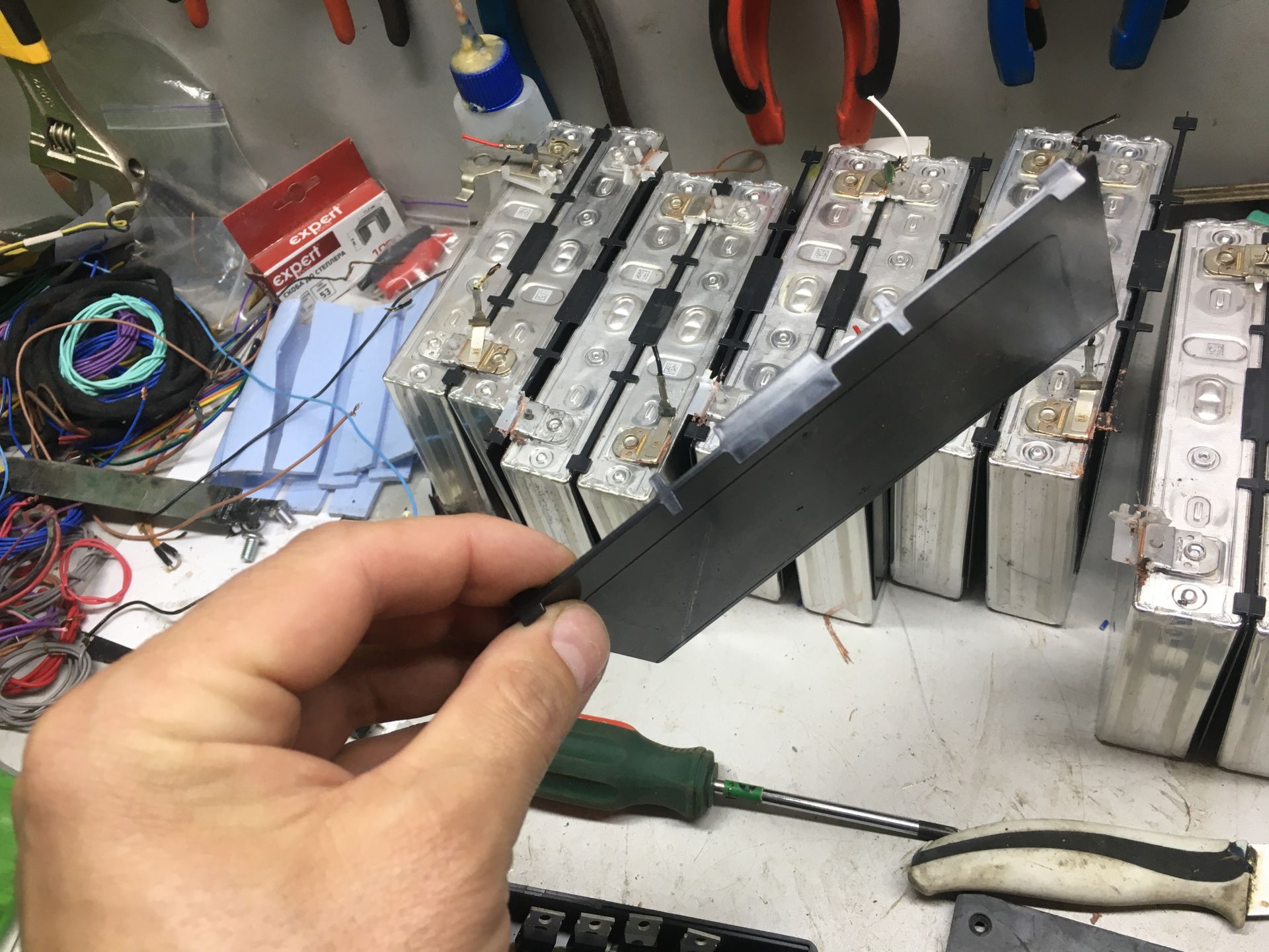

Я вчера модуль заводской разобрал, могу сфоткать как там сделано
 Заголовок повідомлення: Re: E-Boxer by Renegate
#126247Повідомлення 15 квіт 2022, 18:18
давай посмотрим
#126248Повідомлення 15 квіт 2022, 20:12
А шо там смотреть :D
Вот модуль с фиата со снятыми верхними крышками
Перемычки приварены, но суть конфигурации понятна

И кстати я не согласен с мнением Андрея, шо надо в перемычках давать больший диаметр отверстий для возможной компенсации сдвига. Резьбовое соединение не должно допускать сдвигов сопрягаемых поверхностей. Компенсировать надо как-то иначе

По фото - сечение там какое-то явно маленькое.
Перемычки цельные или сендвич?
#126252Повідомлення 16 квіт 2022, 09:31
Перемычки цельные. По сечению точных цифр не скажу (фото не моё).
Если нужно в понедельник сниму крышки со своих модулей и померяю пофотаю
Фото выше я выложил для объяснения конфигурации перемычек

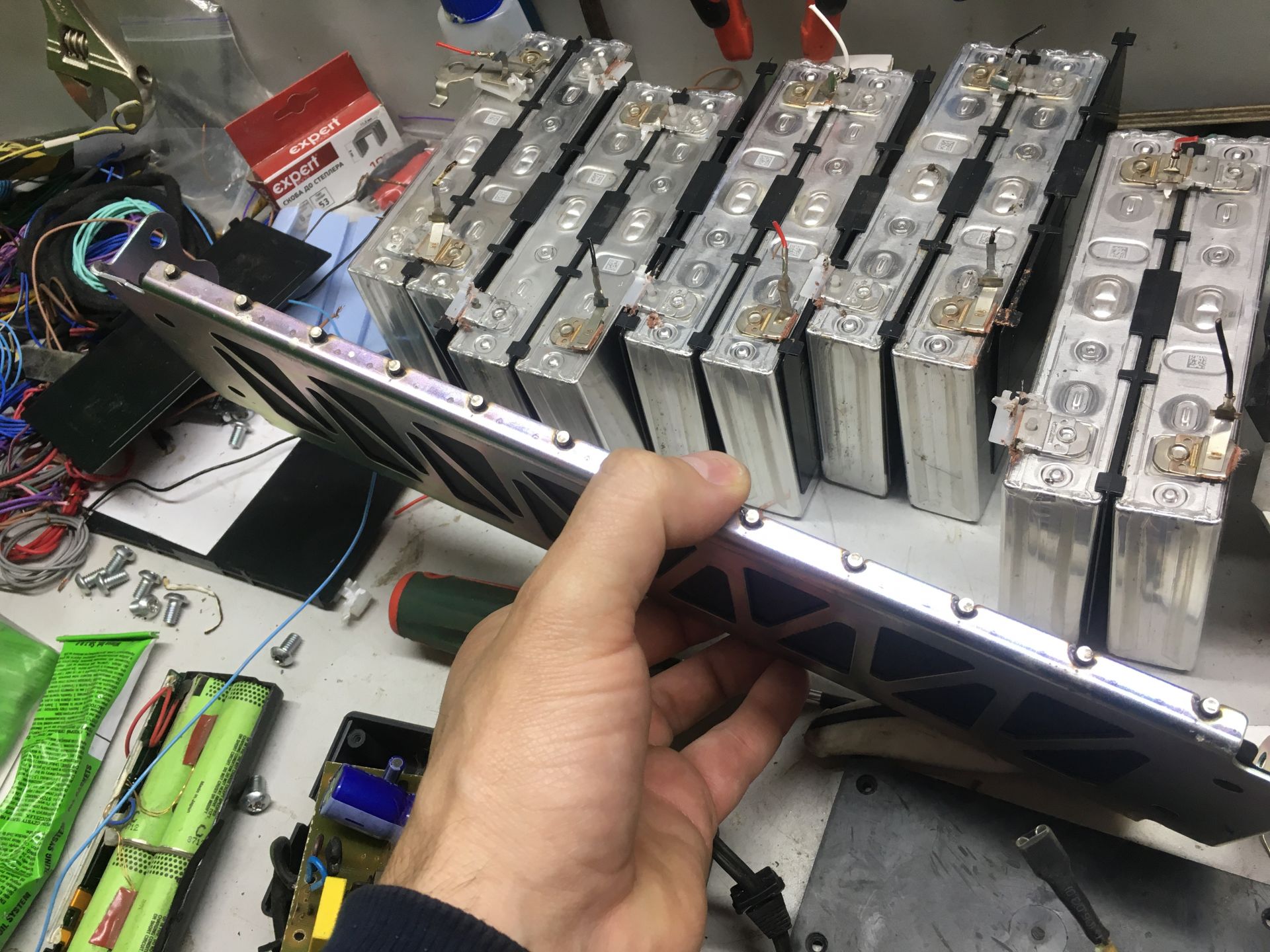

Вот элементы по 25А
93ED42EC-A333-49A1-AEEB-FA9F6AAB73CA.jpeg [ 351.77 КБ | Переглядів: 12054 ]
04D72185-3742-4128-A327-CAE3DC401236.jpeg [ 404.94 КБ | Переглядів: 12054 ]
#126270Повідомлення 17 квіт 2022, 12:32
Шины приварены лазером и без компенсационных изгибов!
#126271Повідомлення 17 квіт 2022, 12:34
Блоки между собой соединены очень жестко!
