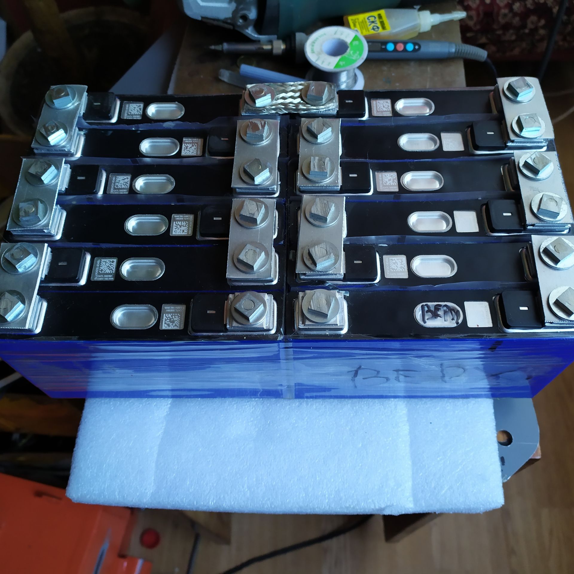

ось таку я зібрав батарею на 36в 30аг. сборка проводилась через мідну трубу, яку сплескав до пластини, а потім залудив. Таким чином вдалося припаяти провод балансу контроллера та й самі провода (заряд,розряд) також булі припаяні. батареями дуже довольний. вдалося проїхати 60 км. більше не хотів травмувати батарею. но думаю, що 75-90 км на ній зможу видать, при двигуні 500 ватт і контроллері в 20 Ам. ці показникі при акселераторі в пол. при невеликих нагрузках думаю, що можливо і 120-140 км видавити.

Если нету проставок между банками,может быть очень приятный сюрприз со временем.

Клеил на двухстороннюю клейкую ленту, толщиной 0.9 мм.
Но по окончанию сезона, думаю, что банки нужно разобрать и пересмотреть на целостность упаковки. Но как мне кажется, то сам корпус банки не должен иметь - или +. Смотрел обзор и вскрытие банки на 63аг и там оказалось 2 батареи последовательно соеденены. Там обычные пакетированые ячейки но находящиеся в корпусе защиты. Из-за этого и покупал призматики.
#126336Повідомлення 20 квіт 2022, 21:20
Дякував (ла) 48 Подякували 31
Параллельно соединены :).
Пакеты в призматике не герметичны и электролит так сказать общий он и даёт потенциал на корпус.
