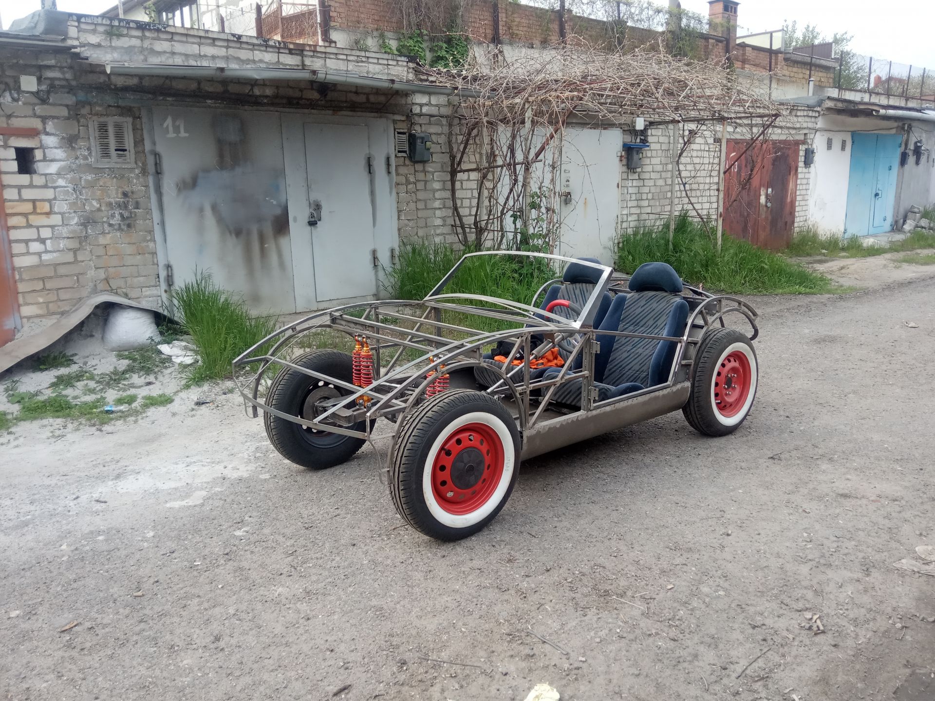

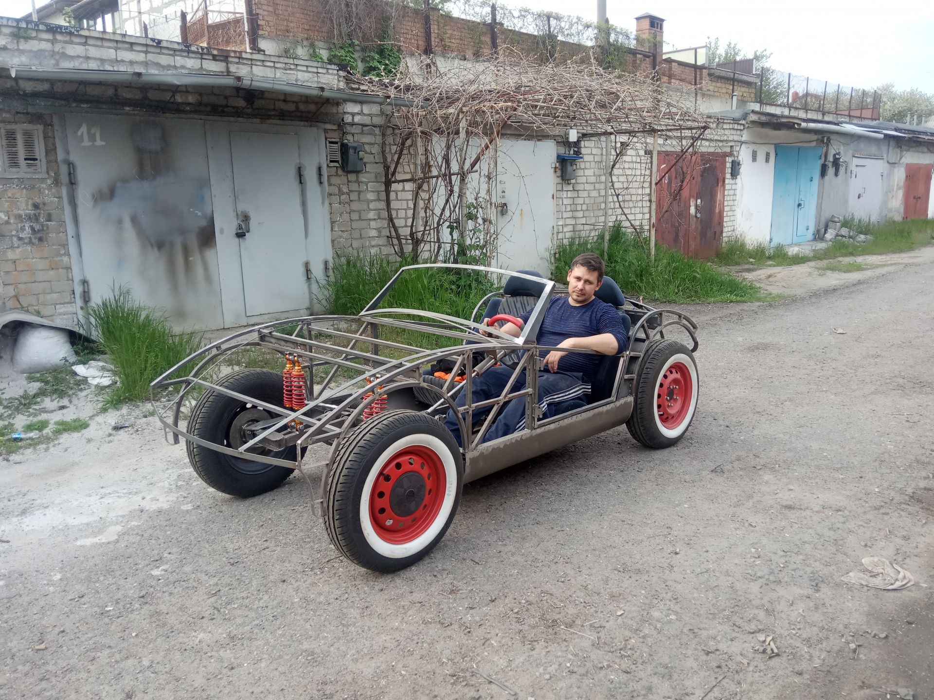

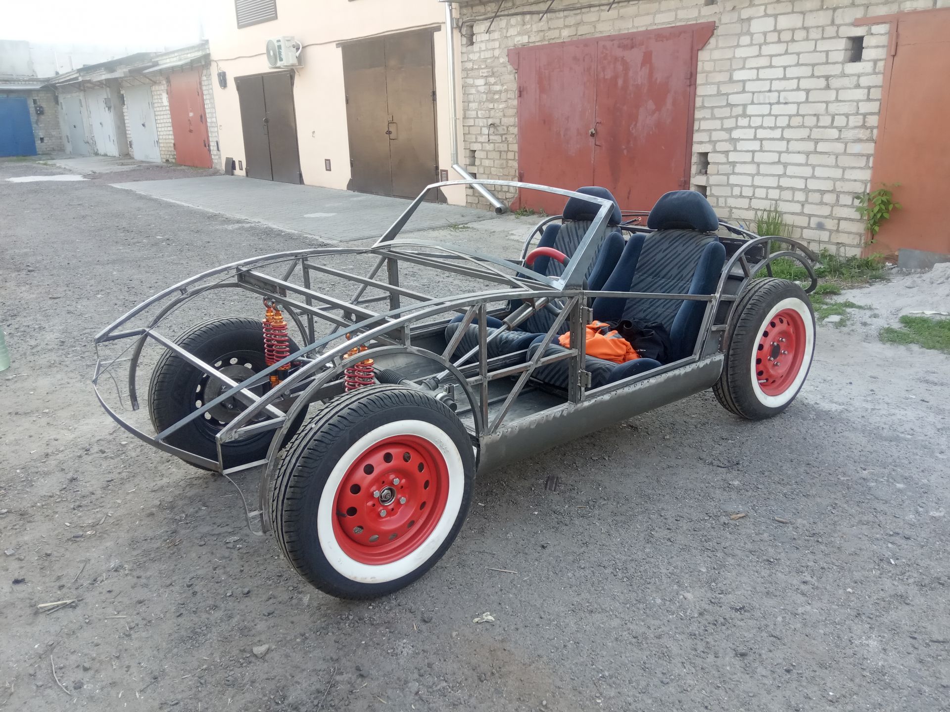

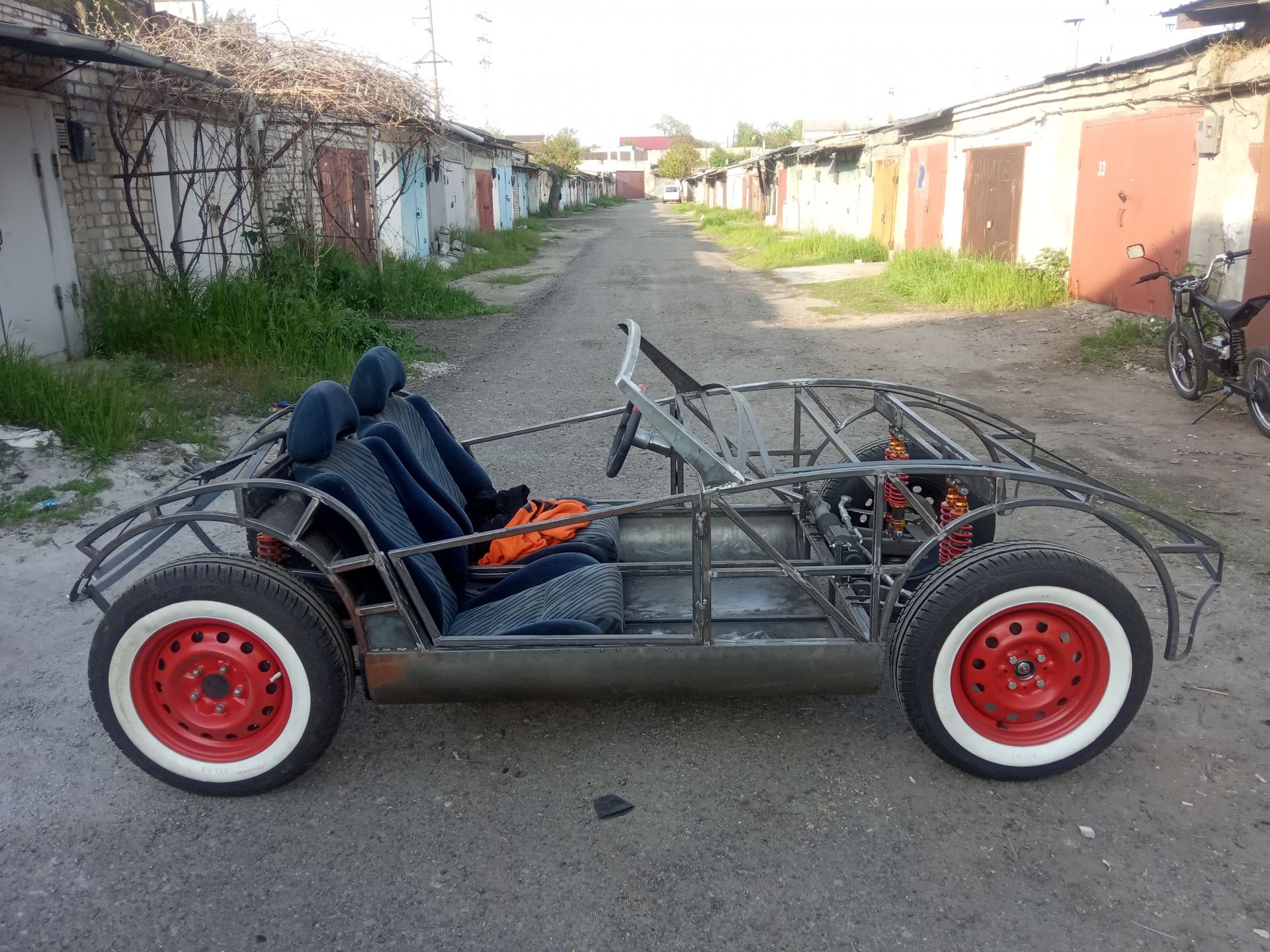

Сегодня состоялась так называемая выкатка будущего электромобиля. Поставили второй мотор и колесо и выкатили машину на улицу, пройдены первые сто метров, правда не своим ходом), какие либо выводы делать рано ибо езда со скоростью пешехода не позволяет это сделать.

Клас! {!_!} Колись на Нісан-Сані теж була така низька посадка(ніби лежишь) - легко було іхати...(дверні завіси після обшивки будуть не гарно виступати :? )

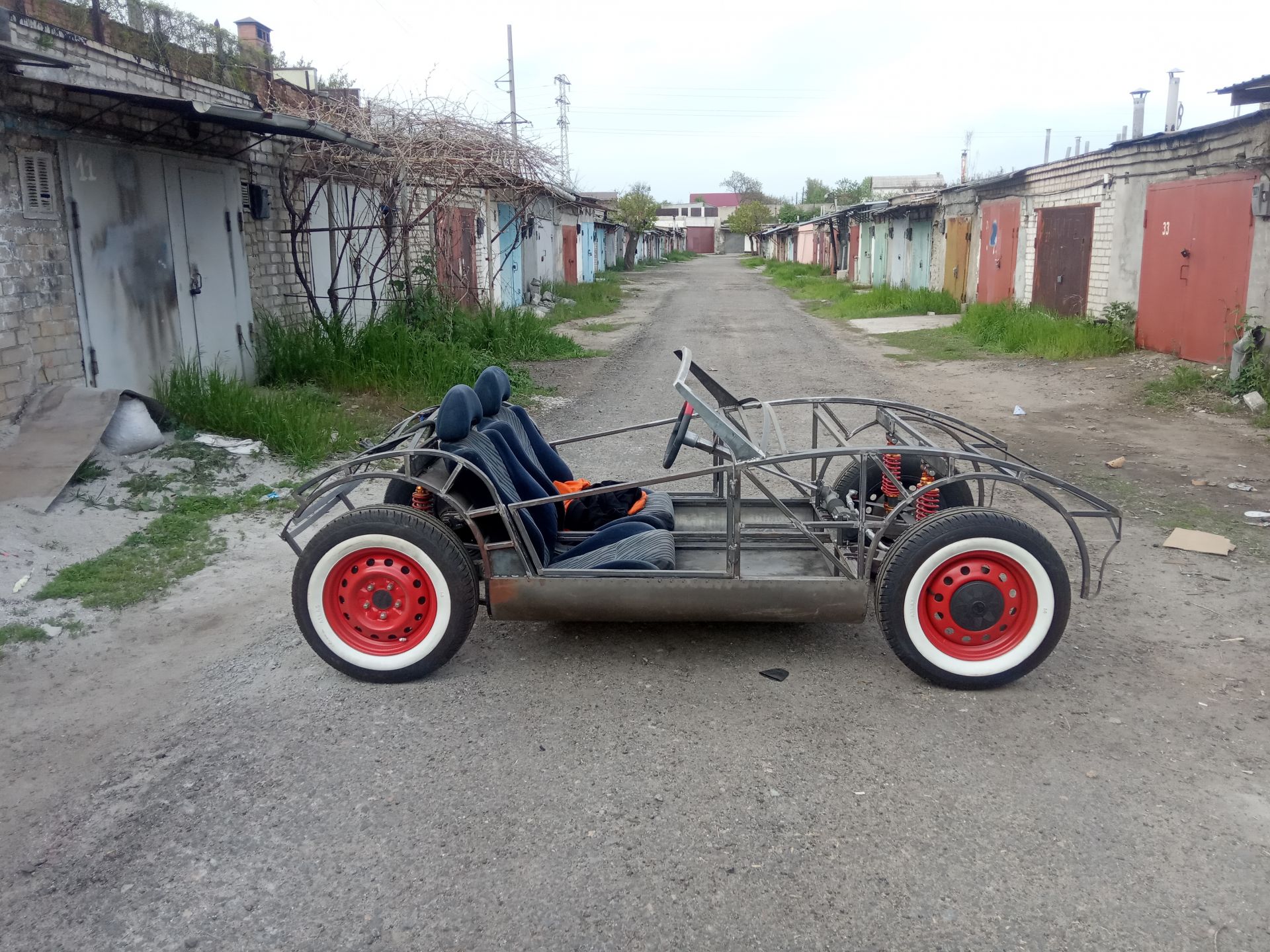

Сегодня опять выкатывали, проверяли работоспособность моторов, правда не ездили, прикидывали варианты крыши, способы крепления и расположения некоторых узлов. Высота по верхней точке крыши будет 115 см, это на целых 13.4 см выше Форда GT 40)

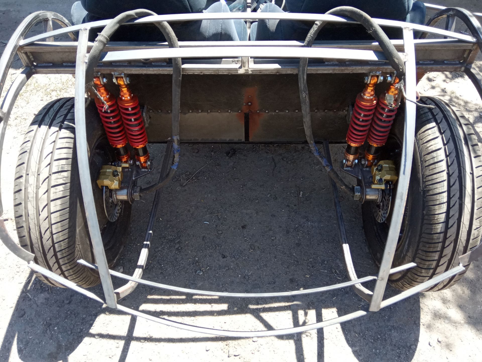

Задок уже с тормозными дисками и суппортами, следующий шаг установка передних суппортов от ВАЗ 2108.

Фото задних тормозов

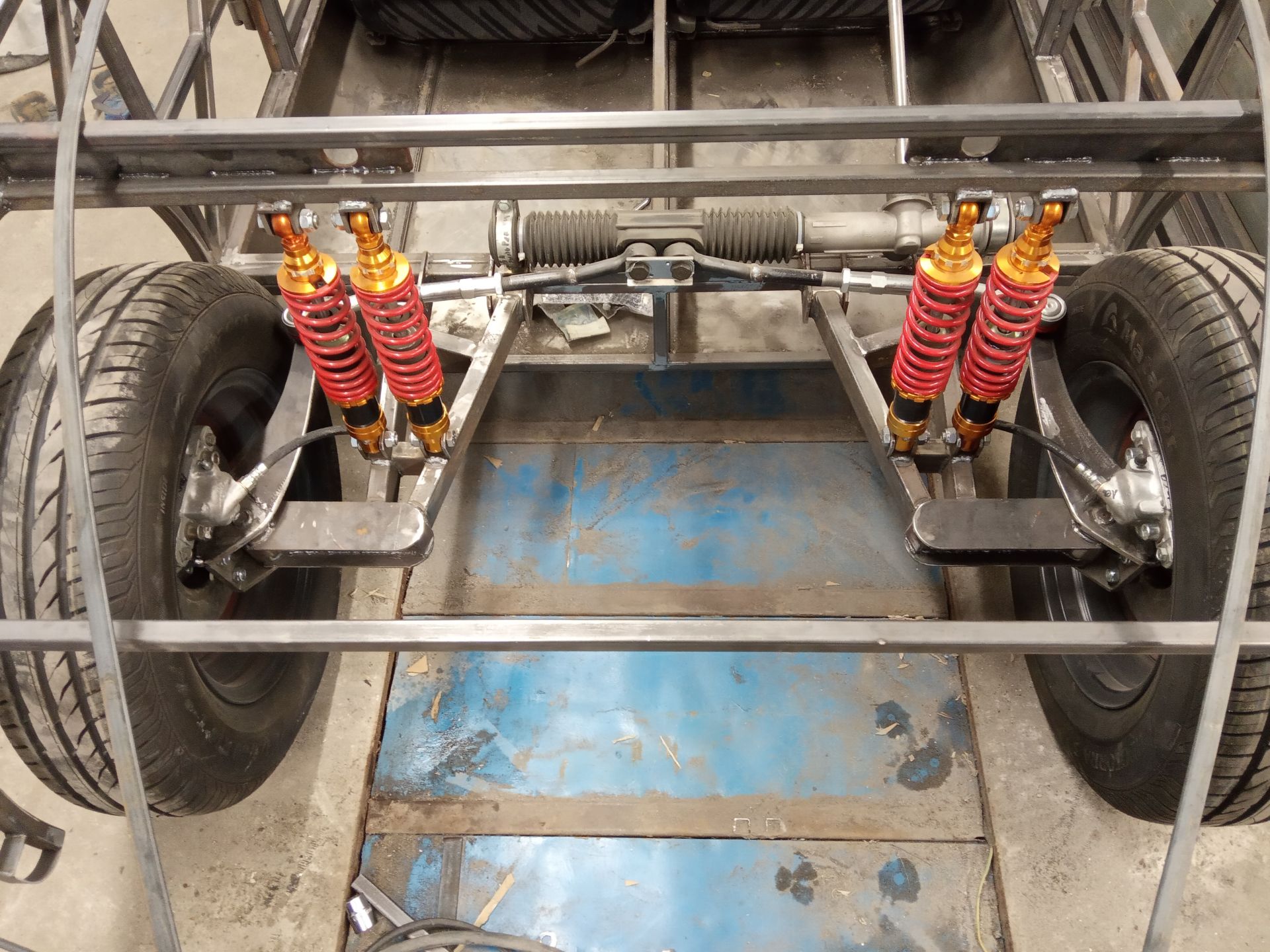

Установили передние суппорта от ВАЗ 2108
