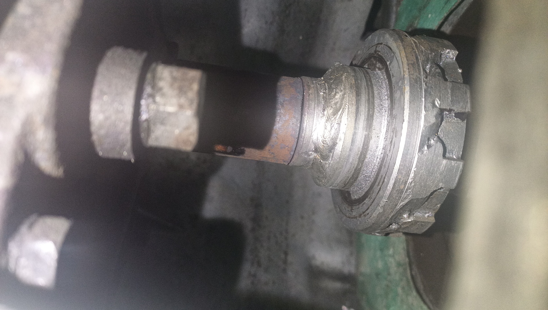

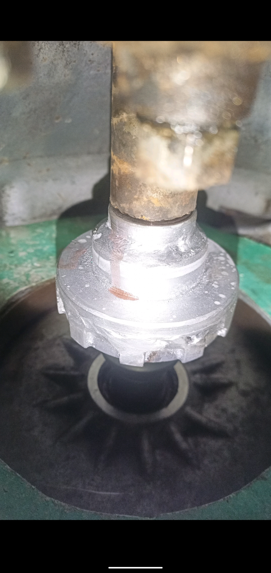

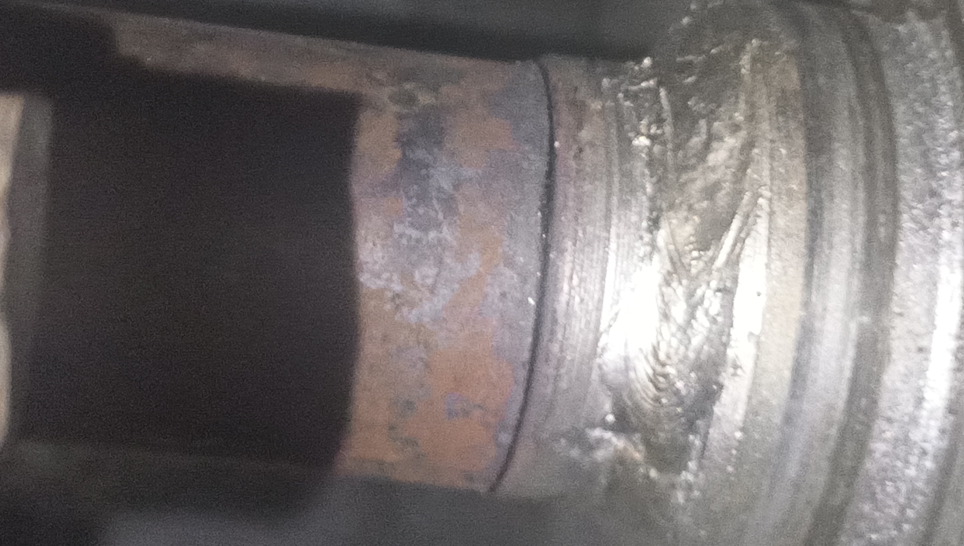

Замеры передач и росхода энергии сделаю немного попозже, сейчас вопрос. Муфта опять сьезжает, есть у кого какие идеи как зафиксировать?
Машина ездит, все ок. Но понимаю что через какой то промежуток времени что то кого то сгрызет.
Шайбы?
Сварка?
Проточка под стопор?
Супер мега крепкий клей?
Как Вы видите, анаеробный герметик, он же фиксатор резьбы не помог.
Коментарій до файлу: Зазор до установки
Screenshot_20220507-221758.png [ 2.19 МБ | Переглядів: 10632 ]
Коментарій до файлу: Зазор сейчас
IMG_20220507_220442.jpg [ 808.85 КБ | Переглядів: 10632 ]
IMG_20220507_220438.jpg [ 610.28 КБ | Переглядів: 10632 ]
Nissan Vanette Electric (Винница от TehnoVinTar), Готовность 91%, 26 800км пробега (и где то тыщ 15 еще без спидометра)

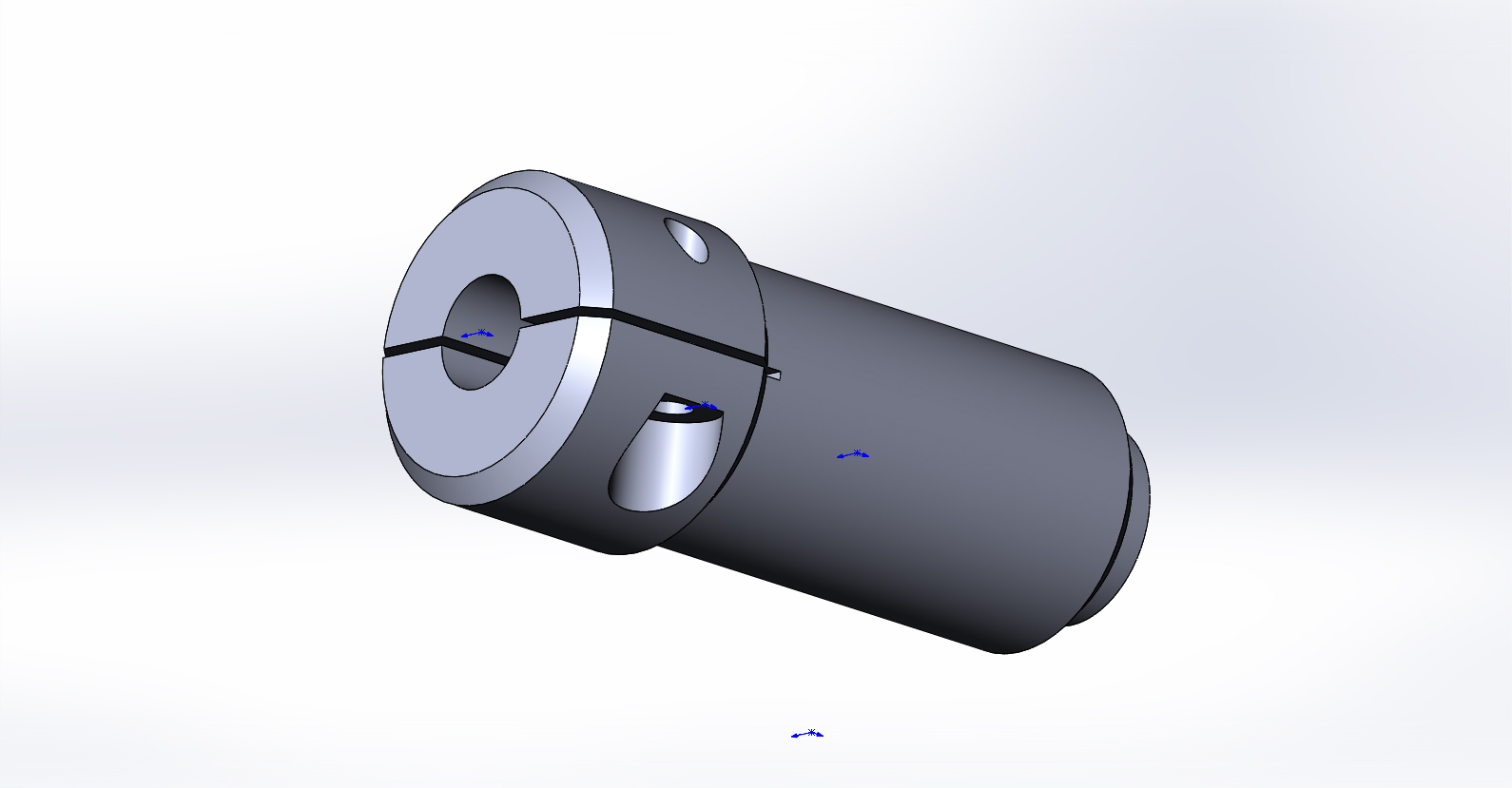

по муфте...
1.нужно сделать так,чтобы она четко центровалась на одном валу,и обязательно осуществляла центровку второго вала...не на шлицах центровалась(так работать не будет),а именно на цилиндрической части
2 на одном из валов она должна сидеть жестко,я делал зарез,и стягивал болтами,при этом на цилиндрической части вала она напрессовывалась. на фото видно...шлицы не показывал,.
3 шлицы должны быть с минимальным зазором. лифовские шлицы нестандартные,не с первого раза удалось сделать так как нужно,(я их сам не делал,у меня есть ребята.которым даешь вал,и они делают,толковые...)
у меня есть определенная технология,как это все делать грубо говоря на коленке с учетом доступного оборудования, если это вам поможет могу рассказать...
лифовский мотор садить на кардан,дело такое себе, ну во первых все равно нужна шлицевая ,нужен разгрузочный подшипник,который будет держать кардан...ну и все таки редуктор нужен...
редуктор можно сделать,описывать не буду,это долго,могу сказать что можно на шестернях(планетарки от АКПП) но это гемор и мне не нравится....проще на зубчатом ремне, в некоторых случаях это немного дороже чем на шестернях,но зато тихо,масло не нужно,можно реализовать любое передаточное число и все запчасти всегда в наличии.по расчетам можно ставить ремень шириной 50,но мне больше нравится 85й...

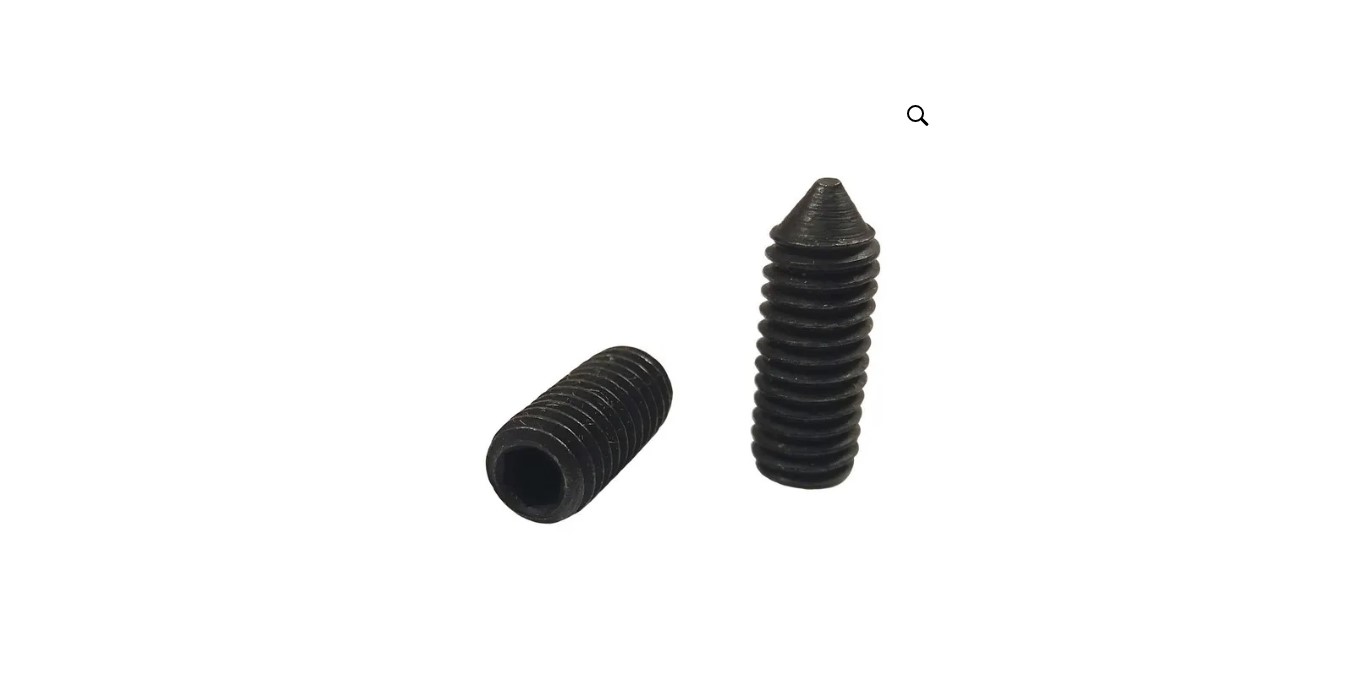

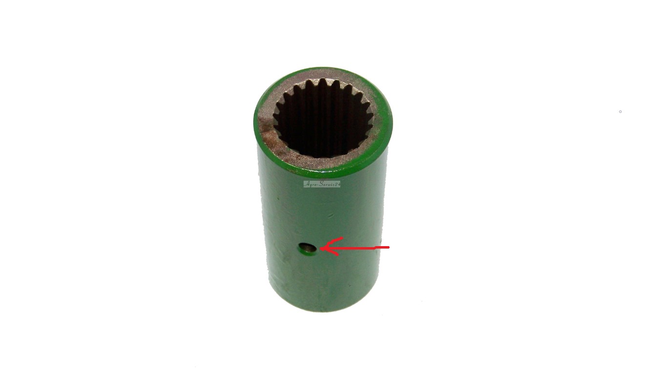

так понял муфта со шлицами дето едет де ей не надо? шо если муфту насквозь просверлить, нарезать резьбу и закрутить с обоих сторон по болту шоб он ей не давал съезжать? нашёл фотку где одно отверстие но я имел ввиду просверлить два, шоб её в бок не косило. закрутить болты и головки поприхвачивать. слегка колхоз канеш но полудше чем клей

Не будет работать
По многим причинам
а де денется? болты взять какие то шоб не пластилиновые с эпицентра а хоть мальца каленые и сперва надеть на вал, отметить точки где собсно эти болты упрутся, после чего обратно снять и на тех местах болгаркой чуть царапнуть по пару мм. И болты обрезать на длину шоб чётко соответствовало глубине их вкручивания + 3-5 мм а лудше кусок резьбы с внутренним шестигранником и обязяльно заточить

прагматик писав(ла):
а де денется?
...та говорили ж уже,что если не доскональная центровка валов,если муфта свободна от перемещений (ничем не фиксируется на одном из валов), всё равно будет съезжать и съедать зубья. Если есть силы,способствующие смещению муфты (несоосность валов,перекосы и т.д.), то незначительная фиксация типа клея или гужончиков (вами предложенные) будет временным решением...
