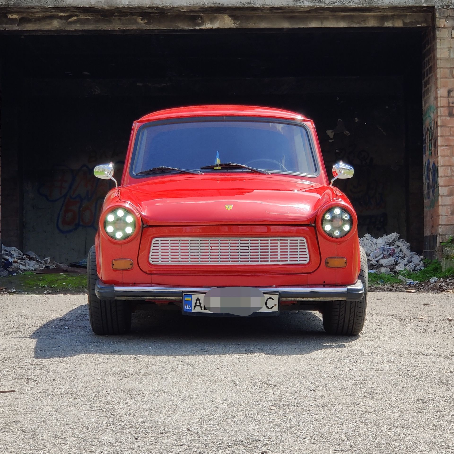

p.s. как же я был прав, что решился на его постройку... с нынешними ценами на топливо, да ещё и его отсутствие, электричка просто спасение.
IMG_20220501_152121.jpg [ 278.72 КБ | Переглядів: 19981 ]

Помню, как Лев говорил, что у него трабант не грелся, пока не приехал к нам на улицу Космическую. Затяжной подьем и несколько светофоров. Вот там то и нагрел немного я контроллер. Температура стоит на термостате 45°С, а допустимо до 65°С.
На этих выходных ехал через центр, с женой в спокойном режиме, ничего не греется... Если понаваливать под горку, тогда да. Я считаю, что нет смысла впустую гонять помпу на максимальных оборотах. Термостат в прошлом году настраивал в конце лета, ещё было достаточно жарко. В этом году даст Бог буду тестировать полноценно, но думаю, что никаких проблем с охлаждением не будет. Запас по настройке термостата ещё огромный, могу настроить хоть в +10°С срабатывает, только смысл?
Я 3 года катался с жужжащим вентилятором для охлаждения щёточного двигателя, вот там без охлаждения больно.
