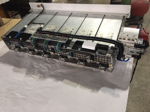

Да,но дело в том,что я имел ввиду ставить перемычку в пистолет со стороны авто.А обманка станции ведь организовывается на пистолете к станции. Разве нет?!
Другое дело,что стационарный пистолет на кабеле станции будет видеть непонятно что в розетке авто :?
#127398Повідомлення 23 черв 2022, 12:32
Одинственная "обманка" со стороны станции - тот самый резистор 220 Ом. Кстати, совсем забыл - CP понадобится в первую очередь банально активировать публичную станцию (да и любую другую).
#127408Повідомлення 24 черв 2022, 08:07
Ещё вот вспомнил - тут в теме звучало про необходимость предохранителя или автомата в цепи зарядка-батарея.
А надо-ли?! Ведь в ВВБ же имеется предохранитель...
#127701Повідомлення 18 лип 2022, 13:31
...Ось шо то такое получилось в итоге... :)
ЗУ 10.JPG [ 98.99 КБ | Переглядів: 4409 ]
ЗУ11.JPG [ 111.32 КБ | Переглядів: 4409 ]
ЗУ12.JPG [ 112.94 КБ | Переглядів: 4409 ]

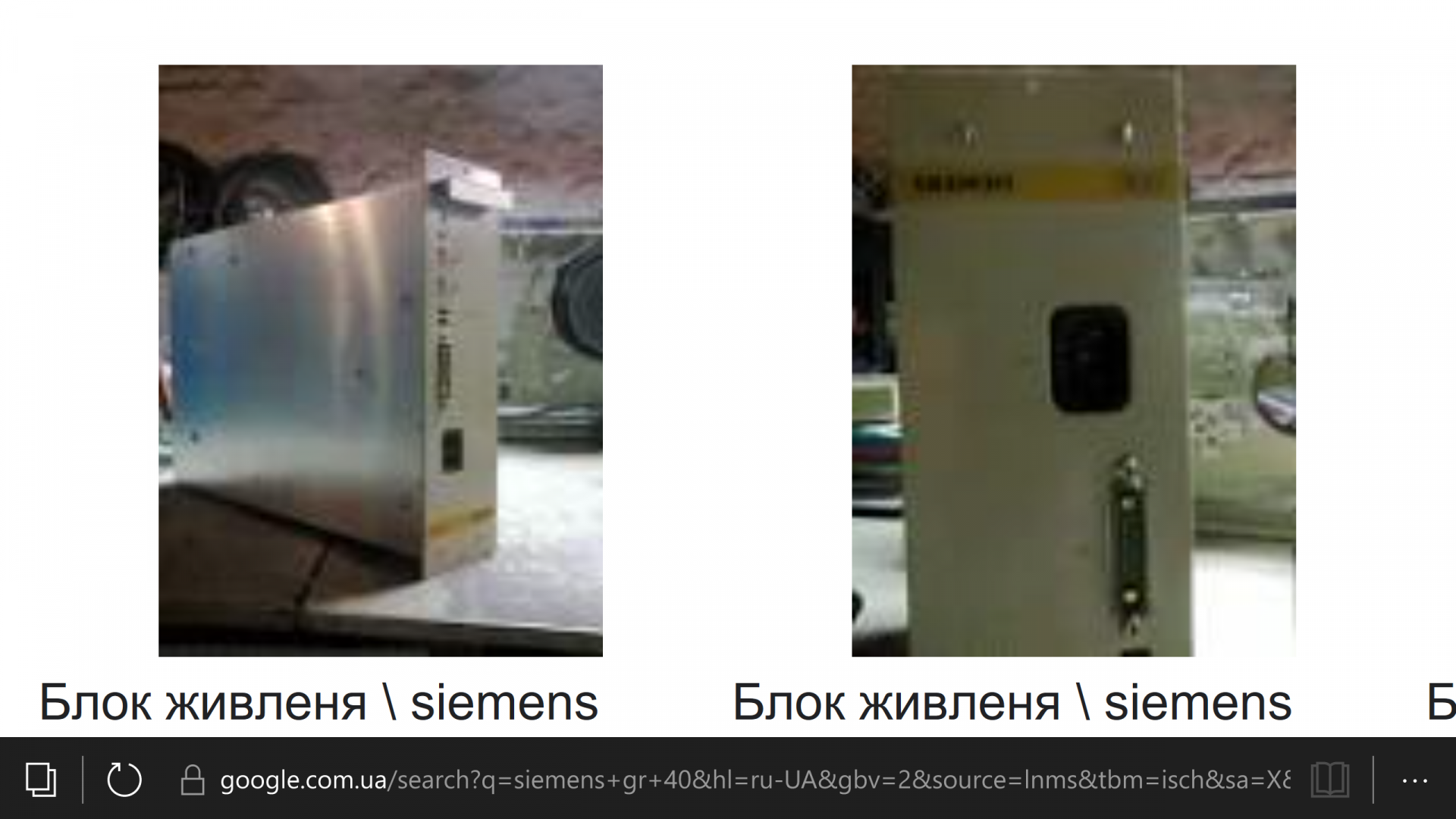

#130144Повідомлення 21 лист 2022, 20:38
Звідки: Запорізька обл
Мій електротранспорт: Skymoto 350/58
День добрий. Шукаю схему або детальне фото плати щоб можна було визначити згорівший транзистор ЗУ Siemens GR 40 (48-60v).
Viber 0661125141
Або підкажіть будь ласка хто ремонтує в Запоріжжі (або вишлю поштою).дяк
