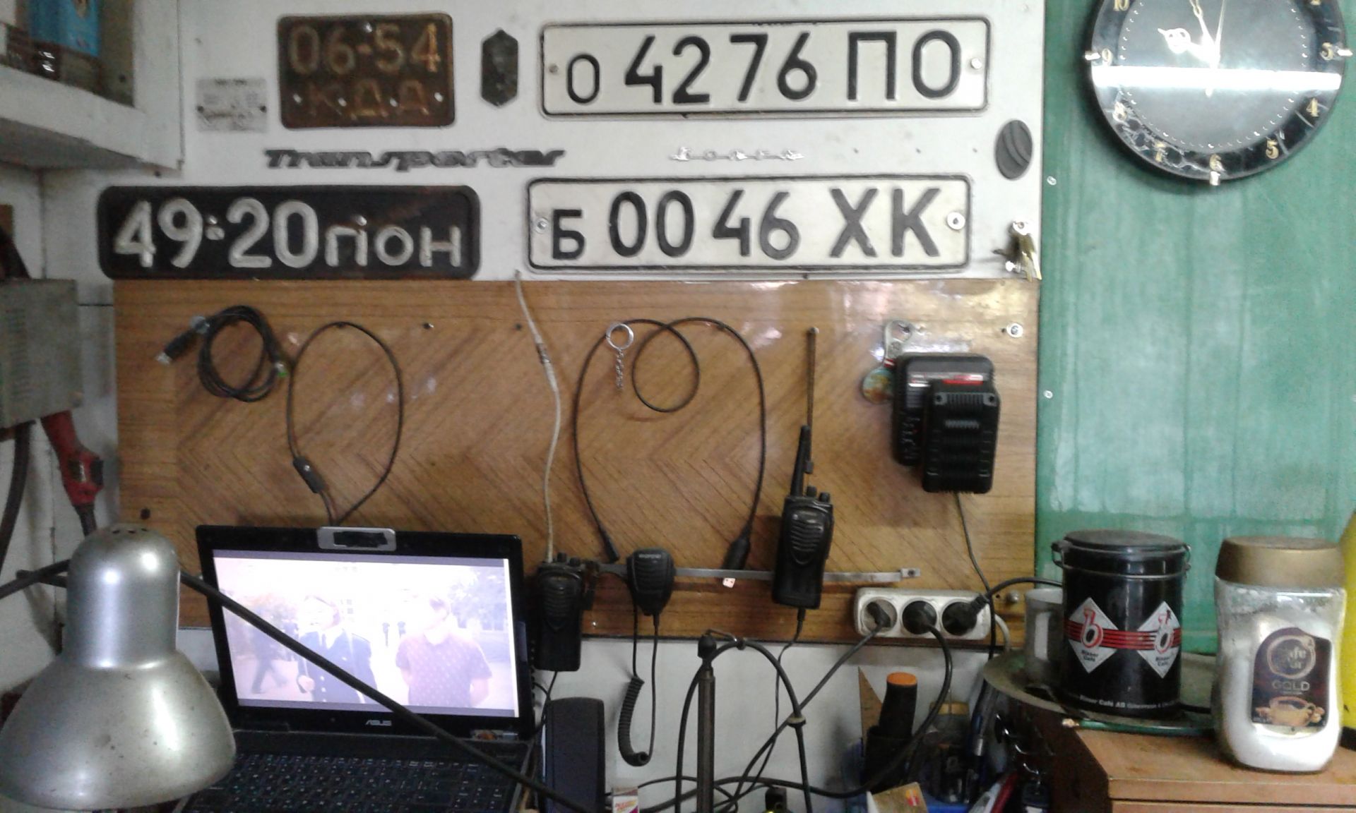

Дякував (ла) 773 Подякували 358
Госномер 00-46 все что осталось от моей первой электротаврии у товарища в гараже.
20221114_095709.jpg [ 245.73 КБ | Переглядів: 12376 ]
Востаннє редагувалось yuri 17 лист 2022, 10:11, редаговано 1 раз.
 Заголовок повідомлення: Re: ЗАЗ 1102 (yuri)
#130046Повідомлення 17 лист 2022, 09:17
yuri писав(ла):
Що трапилось?

Товарищ сдал ее на металлолом, так я ему ее отдал еще в 19 году. Он поменял мне в понедельник задние стойки на восьмерочные, 100кг батареек в багажнике так приземлили задок, что стало чиркать колесо, когда поменял летнюю резину на зимнюю, теперь стало карашо, намного мягче.
