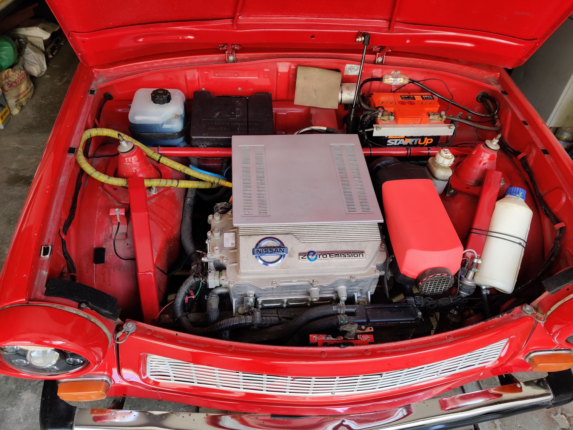

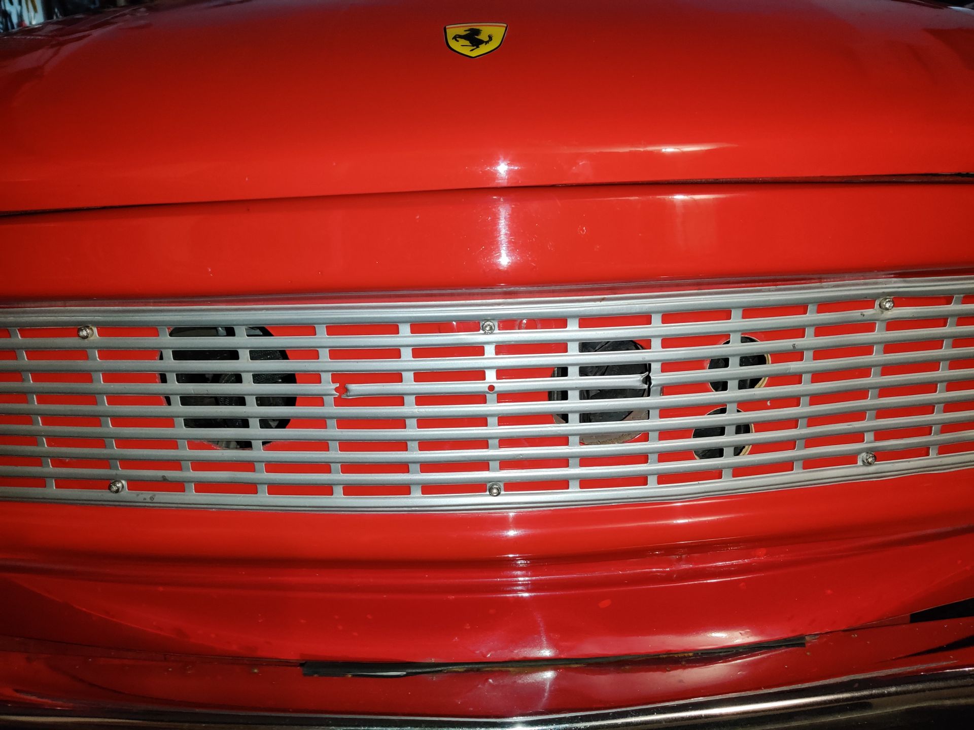

У меня система охлаждения в двух режимах работает:
1 режим: Работает только помпа последовательно через 50Вт резистор.
2 режим: Срабатывает по команде электронного термостата. Включается помпа напрямую на полную мощность и одновременно включается вентилятор.
Сегодня проехал по стандартному маршруту с расходом 130Вт•ч/км. На обратном пути подымался по Космической в режиме тапка в пол. И даже там термостат не сработал. Хотя на днях была жара, я даже вниз спустился и у меня сработал.
Видимо отверстия, которые сделал и погода повлияли. Сегодня за всю поездку ни разу термостат не сработал. Теперь жду жару, чтобы сделать выводы...

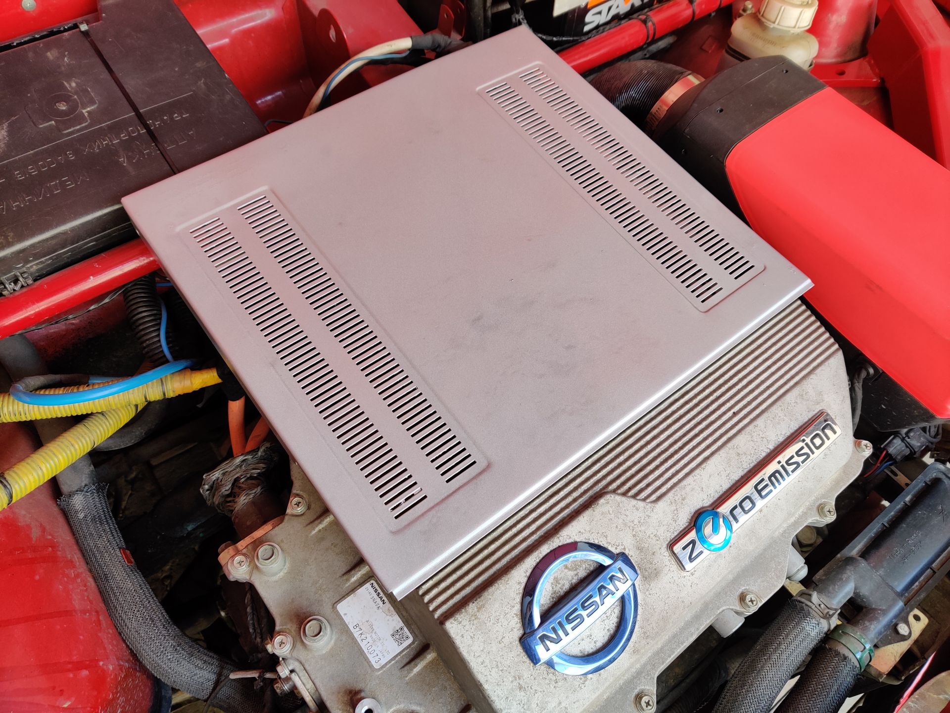

Сегодня демонстрировал очередному интересующемуся подкапотку. И я понял, что не хватает эстетики. Как раз у меня оказалось 8 неодимовых магнитов и крышка от амфитона. Крышка алюминиевая, по-этому магниты намазал полиуретановым герметиком. Сама крышка закрывает DC-DC Flatpack1500.
Остаётся убрать лишний по длине провод в желтой гофре и можно сказать подкапотка вылизана :D Но это ещё через несколько лет если живы будем.

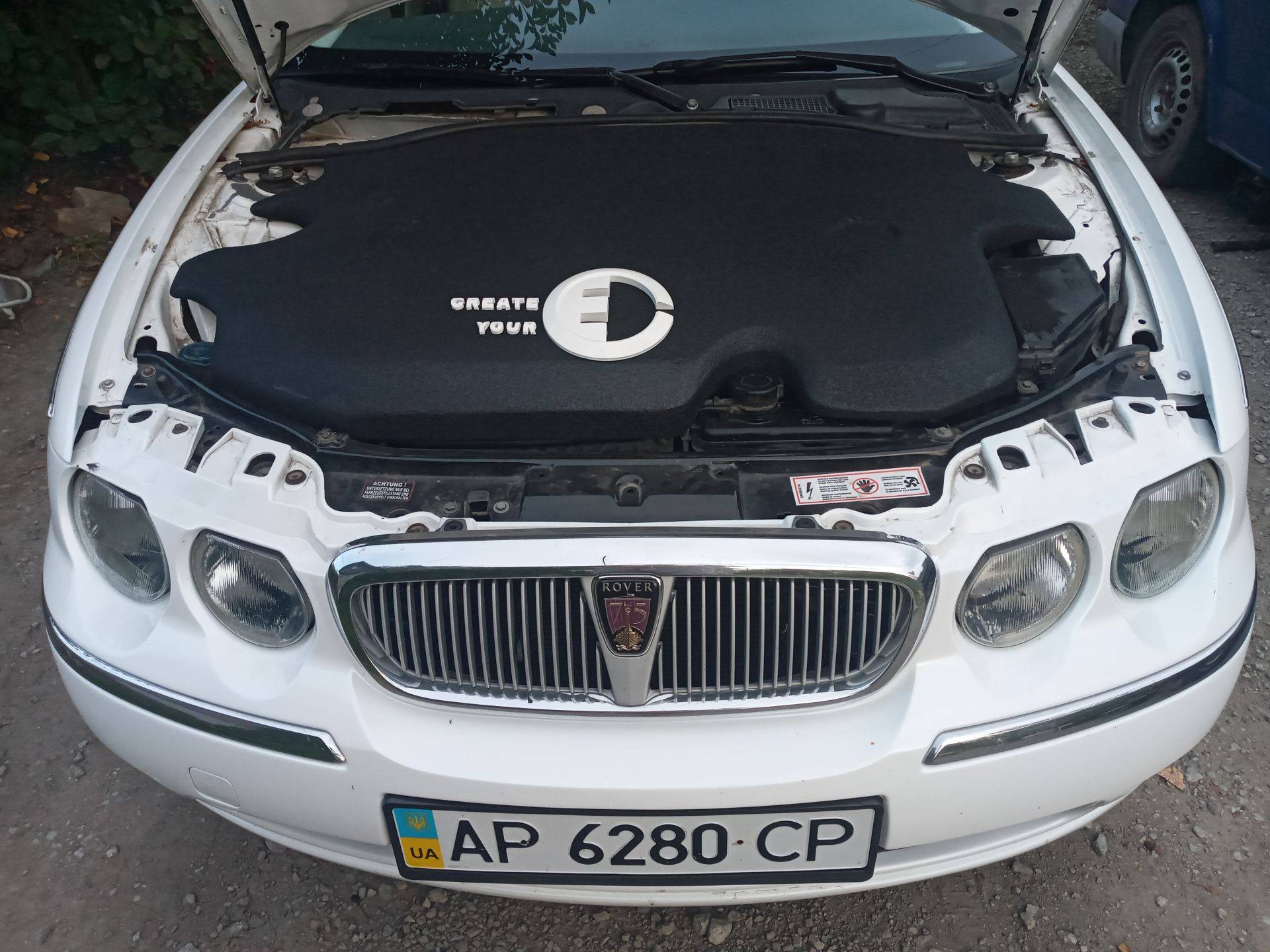

вот так сделай))))) будет интересная реакция у желающих посмотреть))))))а то всем покажи,как будто они там че-то понимают)))

Лев писав(ла):
Нее, мне нравится смотреть на реакцию, когда открываешь капот, а там надпись Nissan :D И коронный вопрос про вебасту: "А это что такое? :o "

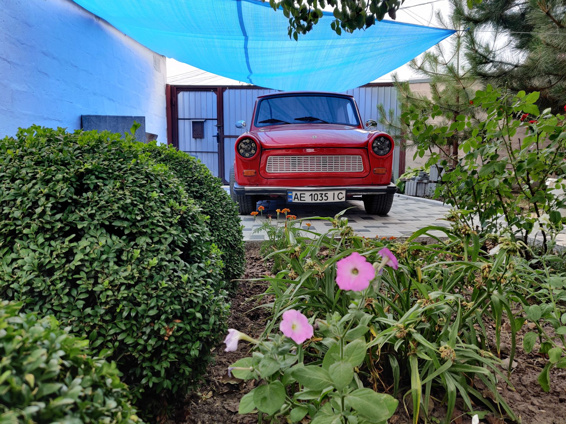

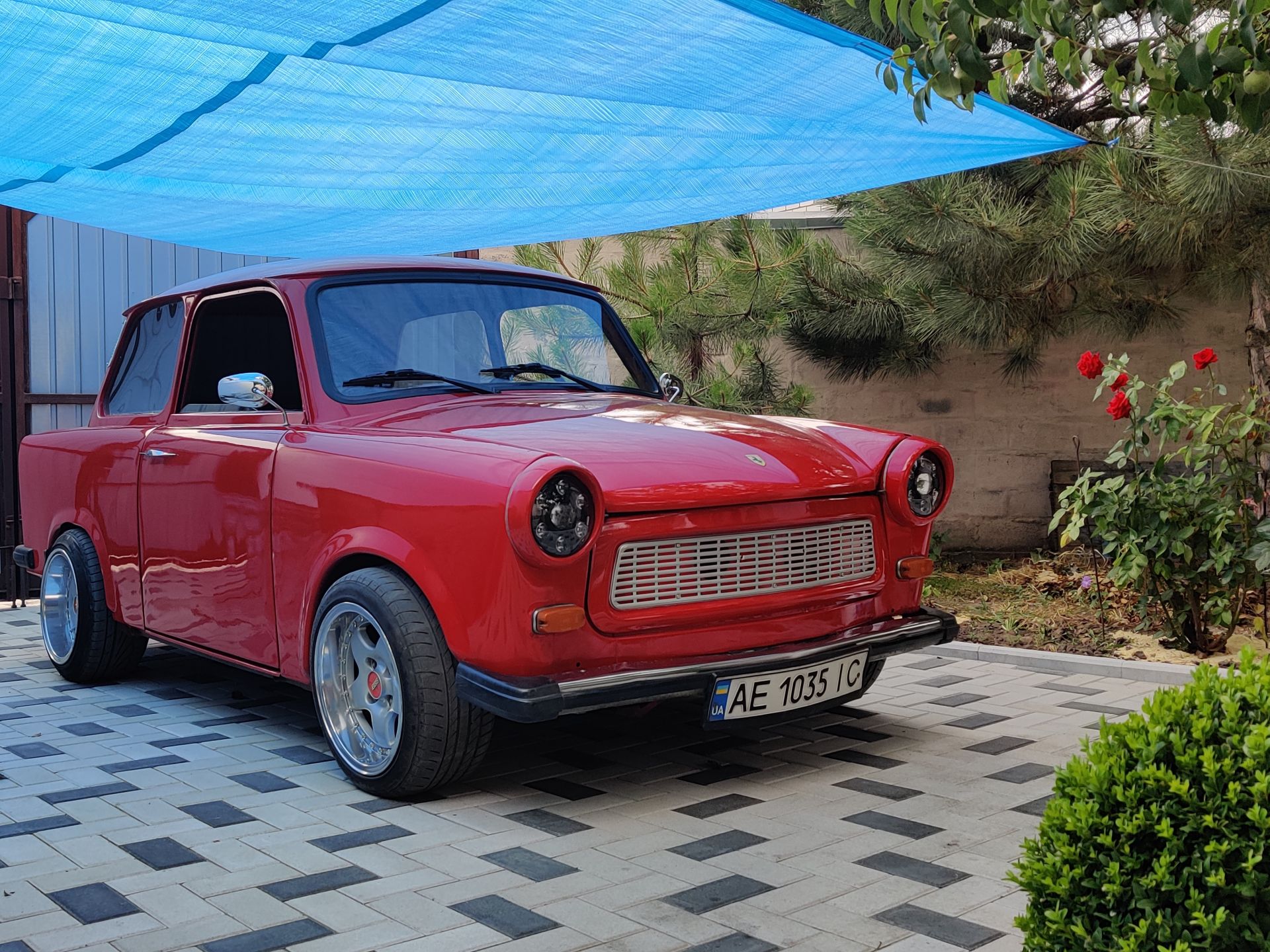

Лето. Жара. Батарейку надо беречь. Раз в неделю стою днем у родителей, тени толком нет. Так как батарею нагревать выше +40°С не желательно, то придумал быстро устанавливаемый тент, ставится за 1 минуту при наличии табуретки :) Вариант с чехлом отпал, так как под ним воздух не продувается и в машине всё равно пекло. Чехол у меня был, так что знаю не понаслышке. Сегодня был мелкий дождь, от него тоже защищает. Единственное пришлось усилить края тента, так как его порвало через 2 часа (привет эпицентр).
Порвало потому, что люверсы (кольца) не привязаны к стропе, которая идёт по периметру тента. Всё усилил, средний ветер держит. Цена вопроса 400 грн, можно взять куда угодно, к любому кусту закрепил и готово. Но потешествия на природе ещё не скоро нам всем светят...

Производительность не помню, обычная помпа для бассейна за 300грн 12В, вал нержавейка, пластиковая крыльчатка, бесщёточный.
На счет охлаждения. После того как я проделал дополнительные отверстия, то стало гораздо лучше.
