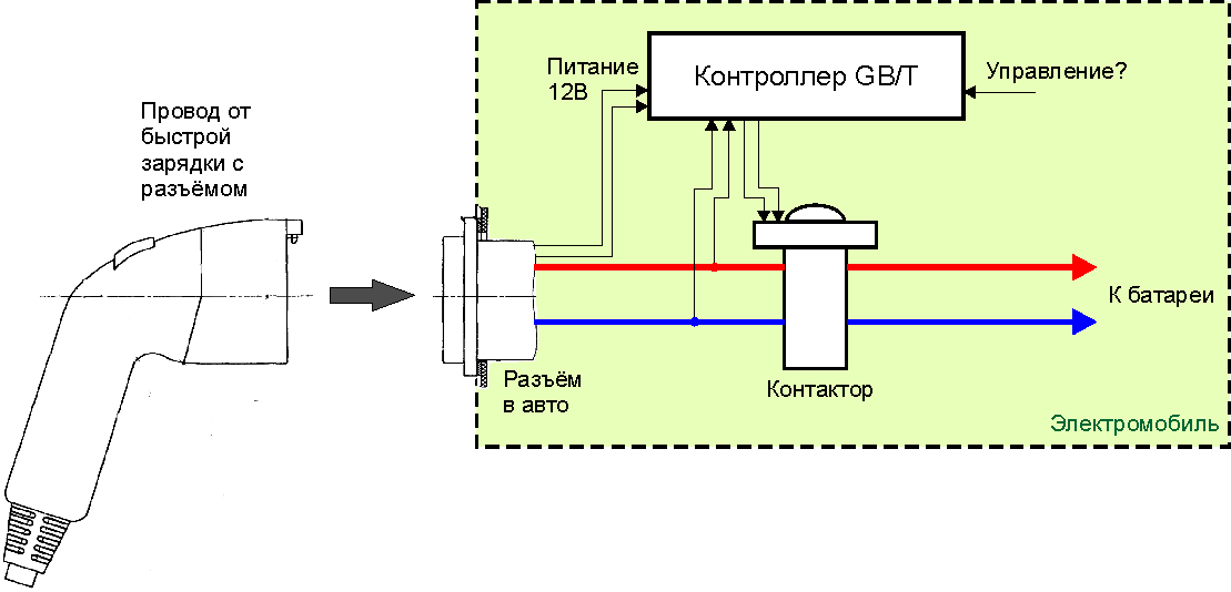

Я разрабатываю техтребования на такой контроллер быстрого заряда в электромобиль. Предполагается что это будет выглядеть примерно так так:
ТТ контроллера в авто.png [ 33.55 КБ | Переглядів: 20135 ]
Контроллер подаёт в быструю зарядку информацию о напряжении и токе зарядки вашего электромобиля. Быстрая зарядка отвечает, что готова выдать желаемое. Контроллер запускает контактор. Когда зарядка закончена, контролер подаёт сигнал быстрой зарядке и та выключается.
    Сейчас есть уникальная возможность заказать для себя любимых:
  • Как настраивать (через экранчик или один раз подключением ноутбука) напряжение и максимальный ток зарядки для своей машины?
  • Как подавать сигналы в контроллер об изменении тока зарядки, если вы хотите зарядится быстрее или медленнее?
  • В каком виде подавать на контроллер сигнал от БМС, что ваша батарея зарядилась?
  • Какие другие сигналы управления вы хотите подавать в контроллер?
  • Как осуществлять включение контактора?
  • Нужно ли дублирование контроля тока в самом электромобиле?
  • Нужно от разъёма GB/T подзаряжать аккумулятор 12В? (в разъёме есть для этого специальные контакты)
  • И вообще, как это всё должно выглядеть?
Принимаются все пожелания.

Пользователь DeLike с соседнего форума передал свои пожелания по этой теме:
По логике лучше один раз через ноутбук/нетбук, дабы когда кто то другой возьмет авто не смог на экранчике ничего "натыкать".
Суть быстрой зарядки лежит в быстроте, на сегодня химия батарей позволяет в основном заряжаться током до 2С, тогда при настройке максимального тока зарядки учитываем емкость батареи и ставим ×2, а регулировать ток во время зарядки должен уметь сам контроллер в зависимости от температуры батареи, а информацию о температуре контроллер должен получать обязательно и уметь отключать зарядку в экстренных случаях. На примере чадемо 50кВт и лифа с 24кВтч АКБ в начале заряда мощность (соответственно и ток) близка к максимуму 43-44кВт, но в скоре падает после ~25% заряда до ~30кВт и падает до 15-20кВт до 80% заряда. Это падение еще обусловлено не только температурой конечно, но и тем что даже при одинаковом токе заряда растет напряжение на АКБ, следовательно и мощность, а так как КПД АКБ не 100% то растет и мощность разсеяной энергии в виде тепла. Графики чадемо и лифа можно нагуглить, цифры примерные, но суть таже. В ручную перед быстрой зарядкой ничего выставлять не надо, что 1С что 2С токи вредят батареи, но редкая быстрая зарядка должна быть быстрой и длиться в течении ~30мин до 80% если АКБ можно заряжать током до 2С.
Т.к. речь идет о быстрой зарядке, т.е. до 80% за ~30-40мин, а не до полной 100% за 60+мин, то БМС должна уметь подавать сигнал на силовой контактор для разрыва от сети в случаи если хоть одна ячейка достигла столько то вольт или же сигнал о начале балансировки ячеек, в любом случае переход с режима СС постоянного тока в CV постоянного напряжения и может теоретически служить сигналом о прекращении быстрой зарядки.
По сути кроме опознование ЭТС, начало/конец зарядки, напряжения, силе тока и температуры (в том числе и минимальной напр. не меньше 0°С) больше никакие сигналы и не надо. Только если повысить безопасность, например дельта мин и макс напряжения ячеек напр. при дельте 0,5В СТОП зарядка и информация на дисплее "БАТАРЕЯ СИЛЬНО РАЗБАЛАНСИРОВАНА ИЛИ НЕИСПРАВНА", все равно с такой разбалансировкой или слабой ячейкой далеко не уехать!
Через БМС напр. подачей 12В, после коммуникации с контроллером зарядки.
По возможности, почему бы и нет? :)
Сомниваюсь что те 12В для этого призначены и могут дать большой ток, т.к. это для ШИМ сигнала, да и ДСДС в ЭТС должен держать бортовой АКБ всегда в форме, иначе мощность преобразователя недостаточная, но даже в таком случаи можно просто повернуть ключ зажигания до положения когда ДСДС уже начнет подзаряжать 12В батарею (речь не идет о положении ключа для "заведенного" состояния).
Если какие то вопросы не так понял буду заинтерисован в дальнейшем диалоге))
Успехов в реализации и творческой удачи.
С уважением, Александр.

Для тех, кто хочет паять контроллер самостоятельно выкладываю коды CAN-шины быстрой зарядкой GB/T.
BMS-can.pdf [1.27 МБ]
Завантажень: 1266
Ок. Записал.
Я хочу контролер для всех, не привязанный к конкретной БМС и т.п. Поэтому решил все функции измерения температуры и т.п. оставить в электромобиле. А на контроллер подавать только сигнал - какая нужна мощность. Чтоб не возится с цифровыми шинами попросил сделать 3 входа. Подача 12В на них переключает 3 варианта заранее запрограммированных мощностей.
Думаю, такую систему можно использовать даже так: к одному из вход подключить сигнал от БМС (т.к. это просто подача 12В, то подойдёт любая БМС, используемая в клубе), а ко второму выход термостата (продаются на радирынке в больших количествах и вариантах). По срабатыванию термостата, который настраивается на перегрев батареи включается второй запрограммированный вариант зарядной мощности. Например, первый режим 44кВт, а второй 30кВт. Таким образом контроллер можно будет прикрутить к любой машине клуба без особых заморочек.
Разрывать контактор под током 200А не самая лучшая мысль. Но мысль я уловил. БМС будет управлять контроллером через сигнал на его входе. 0В - нет зарядки, 12В - есть зарядка. Такой сигнал формируют все наши зарядки. А уже контроллер будет выключать внешнюю быструю зарядку, а потом отпускать контактор.
Опознавние электромобиля слишком сложная процедура. Решил, что эта информация записывается в сам контроллер при настройке. По протоколу зарядки, контроллер будет передавать сведения о типе батарей, их ёмкости и т.п. на быструю зарядку.
По параметрам U, I, T написал выше.
Ок. На выходе контроллера будут нормально разомкнутые контакты управления контактором. А потом их можно хоть к БМС подключать, хоть сразу к контактору с нужным питанием. Предусмотрел возможность установки контакторов с напряжением катушки до 100В.
Мороки с измерением тока оказалось много. Пусть этим занимается циклоаналист или БМС. Хочется чтоб контроллер не получился дорогим.
На разъёме GB/T как раз предусматрены контакты подзарядки 12В аккумулятора. Так что на нужный ток они рассчитаны. Это позволяет оживить даже полностью разряженную машину (помните Саксы, которые уходят в кому при разряде 12 вольтового аккумулятора?). Решил не пропускать эти 12 вольт через контроллер. Если кому нужно будет - выведет с самого разъёма. Сам контроллер, больше всего, что будет питаться от этих самих 12 вольт разъёма.

    Контроллер GB/T должен выполнять следующие функции
  • 1. Корректно взаимодействовать с внешней зарядной станцией по CAN-шине. Передавать в станцию все нужные сигналы для включения зарядки, протекания зарядки и выключения зарядки. Получать от станции информацию о её статусе.
  • 2. Вкл/выкл процесс зарядки по сигналу от электромобиля.
  • 3. Управлять зарядным контактором.
  • 4. Иметь возможность настройки трёх уровней зарядки по току и напряжению. Оперативно сменять уровни зарядки по командам от электромобиля.
  • 5. Иметь возможность настройки с помощью компьютера без подключения быстрой зарядки.
  • 6. Индицировать статус процесса зарядки с помощью светодиодов на своей панели.
  • 7. Дублировать сигналы светодиодов на выходной разъём.
  • 8. Питаться от разъёма GB/T в процессе работы и от разъёма USB подключённого компьютера в процессе настройки.
Ничего не пропустил?
