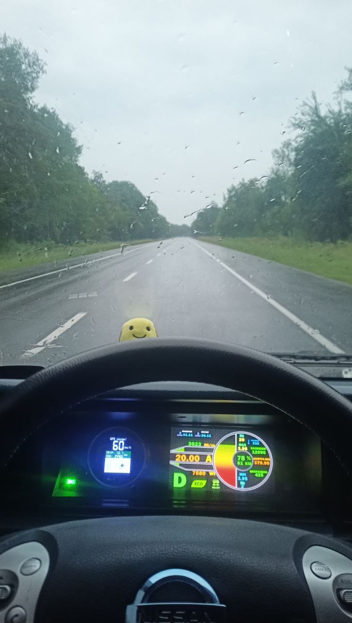

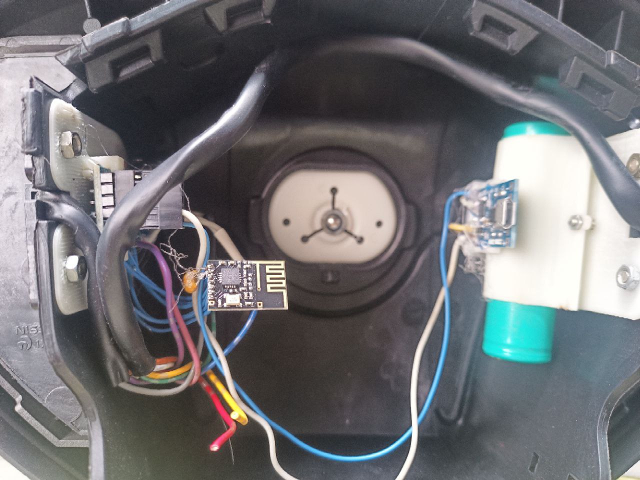

З останніх новин, завалявся в мене "руль" з ліфа, знаючи що по шліцах 1 в 1, вирішив поставити покататися, і знаєте, сподобалося! Трохи не ретро стиль але було зручно, одразу ж прийшла ідея підключити керування клавішами на кермі, так як магнітола в мене допотопна і виводу під кнопки немає, то вирішили , що ліва сторона буде керувати дисплеєм, яскравість, екрани приборки і тд, а права - круїз контроль)))
Але головна проблемма це був шлейф, тому не довго думаючи вирішив зробити пульт)
так як подушку безпеки не було бажання ставити, підключати тай просто будемо чесними якщо що то не допоможе, це не та машина куди доречно таке ставити) То я її вийняв з накладки і змайстрував туди радіомодуль , живлення він бере з аккумулятора 18650, у режимі очікування бере 1 міліампер, активується натисканням любої клавші, кнопки штатні, не модифіковані, резистивні, фото конструкції нижче:
6.jpg [ 170.59 КБ | Переглядів: 17054 ]
Інша частина радіомодуля, а саме приймач, встановлений на платі керування, фото на жаль не зробив, але там нічого особливого, підключений на порти до ардуїнки та живлення +5.

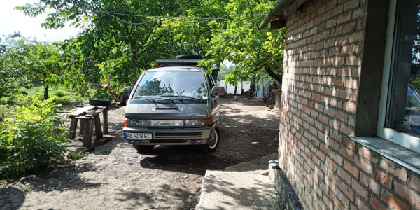

Якщо з дисплеєм все було просто, то з круїзом історія твориться по цей день, намагались з батьком робити різні алгоритми, намагалисьписати на PID контроллері, але все якось не дуже, або не тягне, або плаває швидкість, або дьоргається мотор, або просто не так як треба. Часу для експериментів зараз майже немає, тому вирішив зробити тимчасовий "костиль", розганяю авто до потрібної швидкості, активую кнопкою круїз, іншою кнопкою натискаю "запам'ятати значення положення педалі газу". І все) От так вот ) Скидання або кнопкою на кермі, або гальмом, якщо придавити педаль то при значенні більше ніж заданне , буде додавати момент, якщо відпустити то повернется тримати значення яке задане.
Із плюсів такого "костиля"
- тримає по факту більше струм ніж швидкість, я фіксую положення у якому я їду з навантаженнням 10А, з горба машина набирає під 100 км/г, під горба плаааавнооо падає до 55-60км/г і по рівні дорозі далі тримає так само, стабільний розхід електрики, реально економніше їхати до села, особливо з Вінниці в сторону Могильова по сталінській трассі. Також джойстиком на кермі можу додавати фіксоване значення або вбавляти.
Із мінусів:
-плаває швидкість і по факту це не круїз контроль а електронна палка під педаль.
Коментарій до файлу: На круїз контролі рухаюсь по трассі
3.jpg [ 101.67 КБ | Переглядів: 17054 ]
Загалом якось так,якщо хтось писав самотужки алгоритм круїз-контролю, при можливості та бажанні поділіться досвідом)
на сьогодні це все,чекаю порад ))

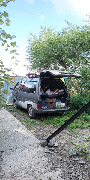

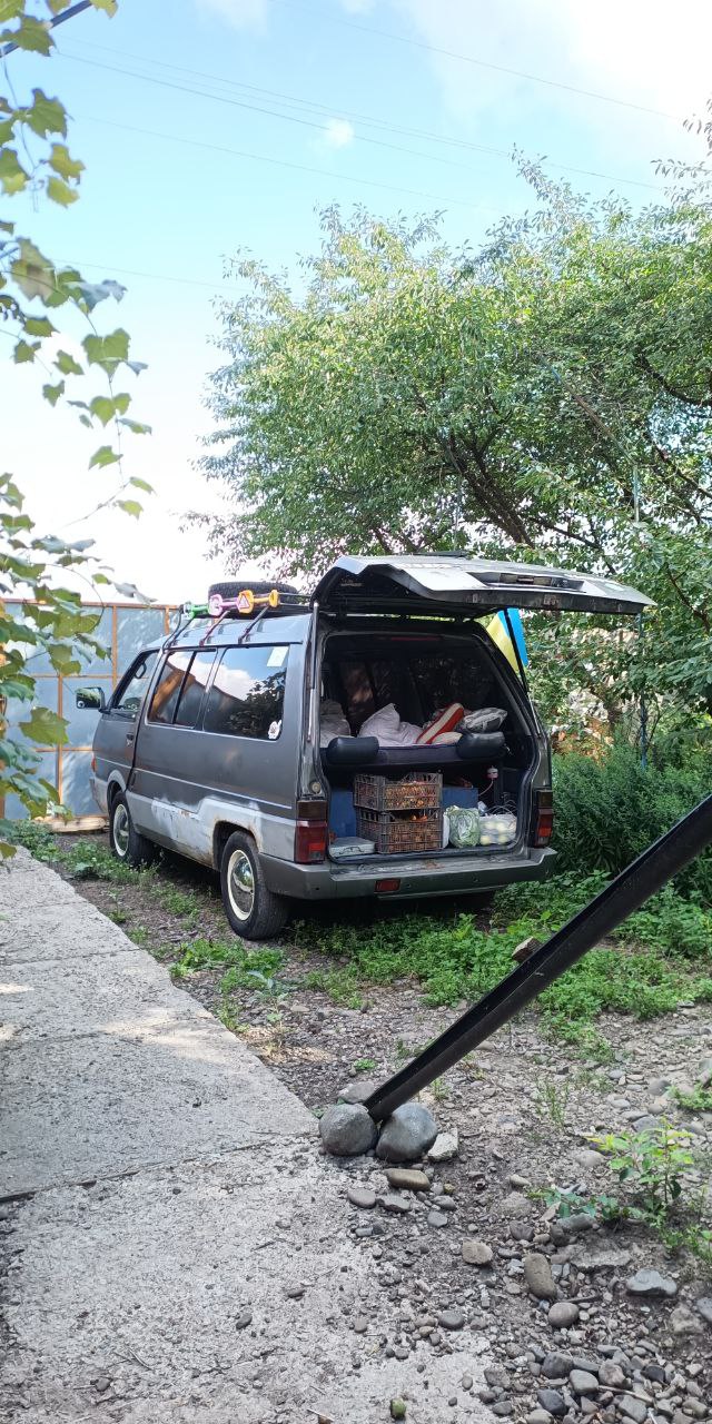

Ну як час від часу) Кожні вихідні по трассі в сторону могильова можна побачити от таку картину:
9.jpg [ 132.87 КБ | Переглядів: 17018 ]
99.jpg [ 179.54 КБ | Переглядів: 17018 ]
7 чоловік в салоні, два-три мішка картоплі і ше купа всього типу, труби бідони і тд. По цей день не знаю які пружини поставити що б нормально себе вела.

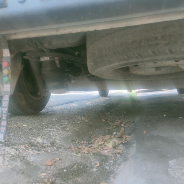

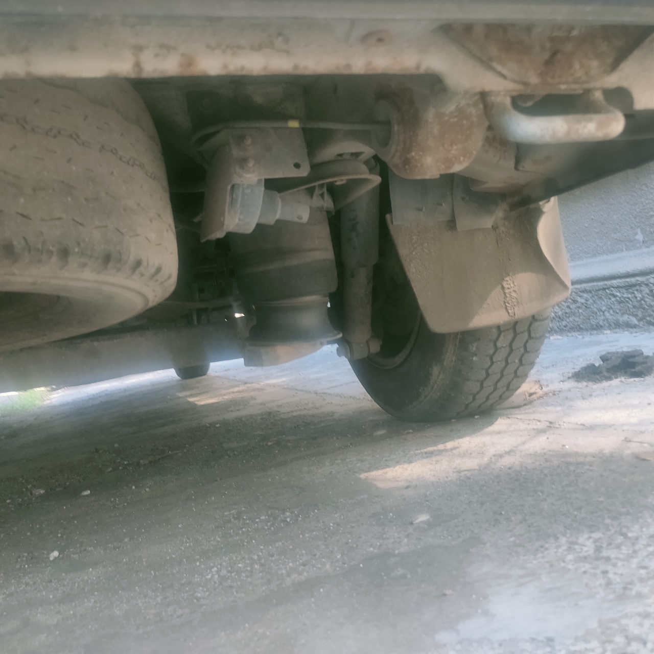

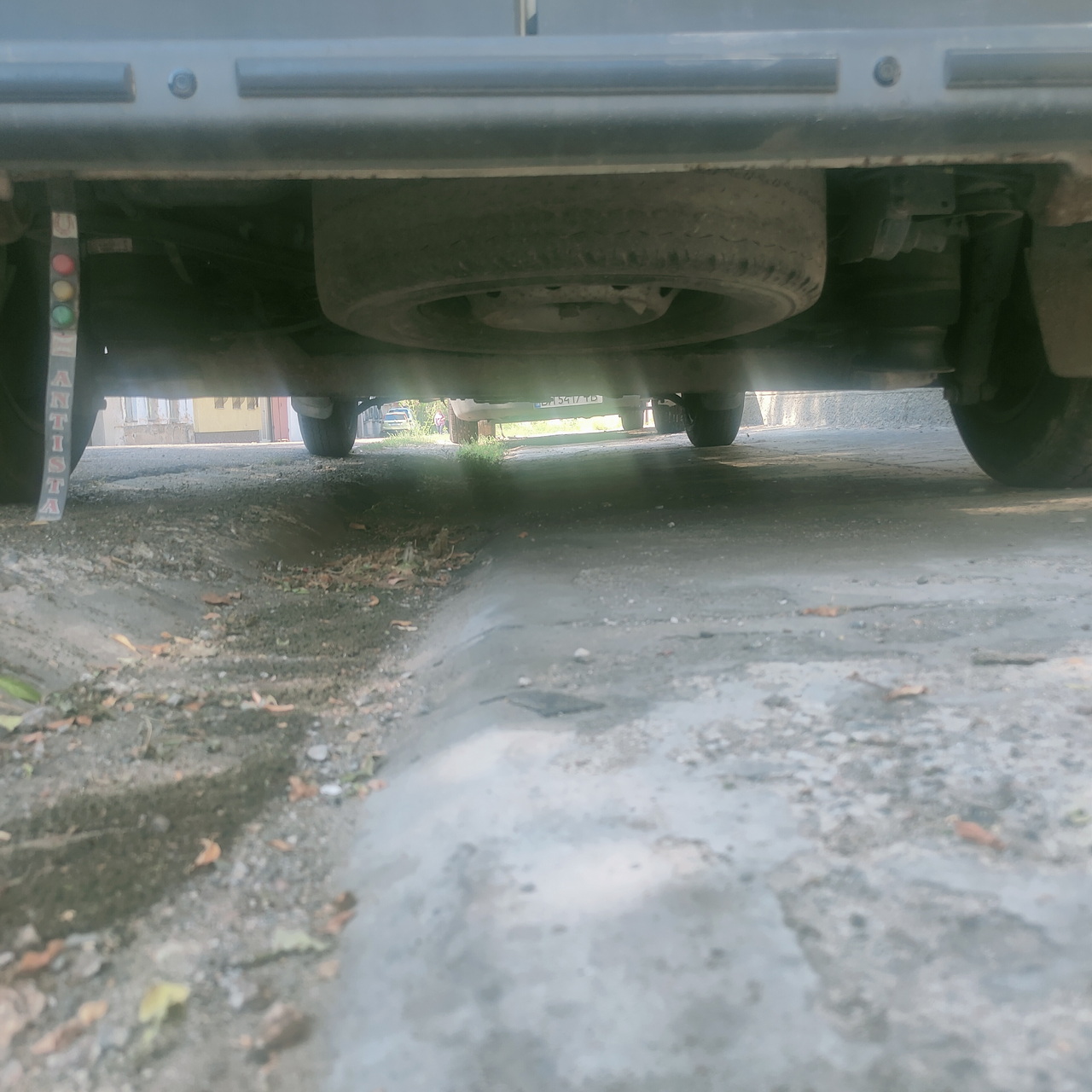

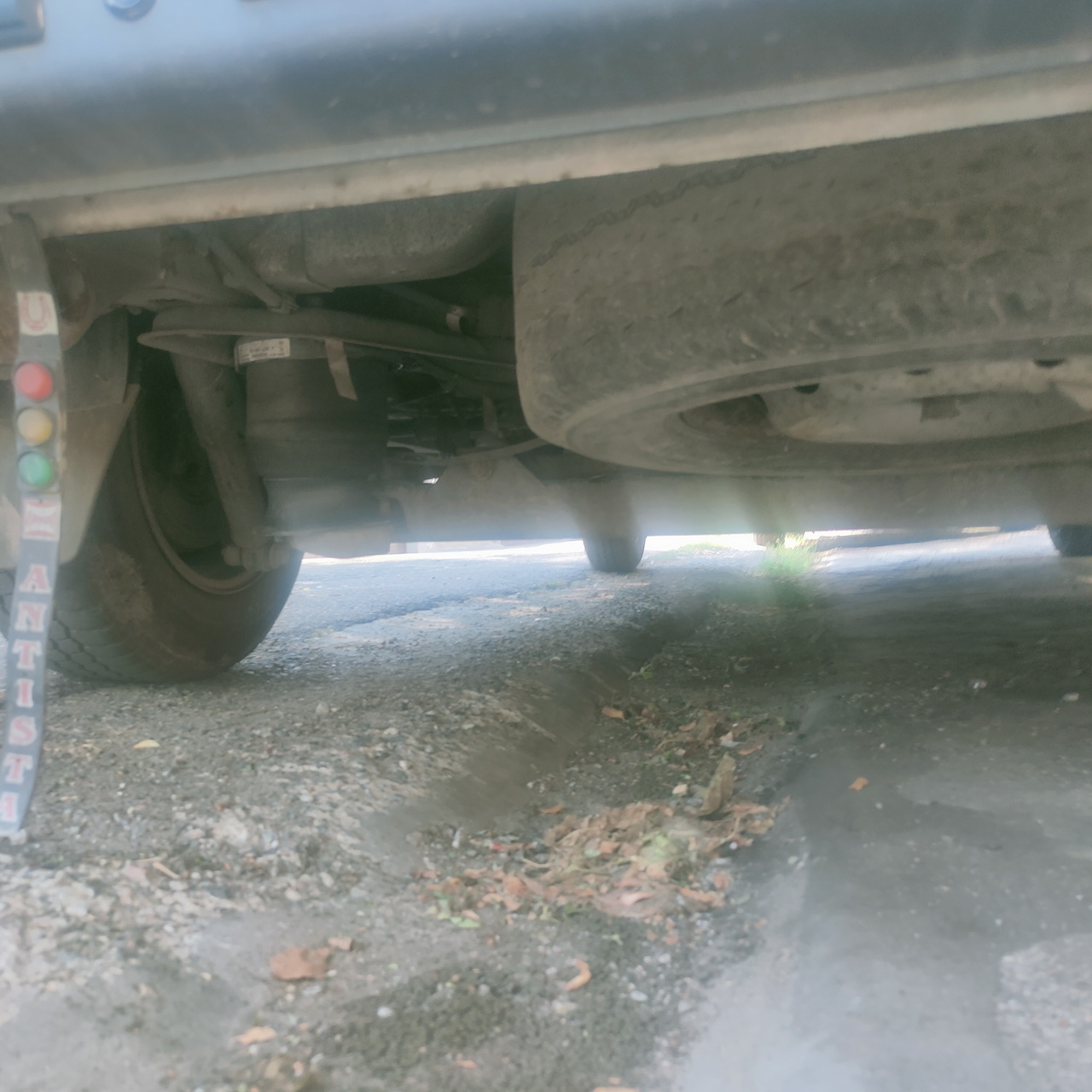

Пневму поставь, это не так дорого как все думают, но практично очень!
 Заголовок повідомлення: Re: NISSAN VANETTE C22 Electric (TehnoVinTar)
#128442Повідомлення 29 серп 2022, 13:54
andy210 писав(ла):
тут солидарен - чрезвычайно удобная и практичная вещь
IMG20220829143102.jpg [ 332.87 КБ | Переглядів: 16946 ]
IMG20220829143110.jpg [ 310.59 КБ | Переглядів: 16946 ]
IMG20220829143107.jpg [ 319.32 КБ | Переглядів: 16946 ]

andy210 писав(ла):
а надолго её хватает? шото мнекацца выглядит она хлипенько :?
#128471Повідомлення 31 серп 2022, 10:30
Эти считаются дорогие, на долго хватит. У меня по проще, бублики стоят.
#128472Повідомлення 31 серп 2022, 13:27
Бублики дольше ходят а вот те что на фото,они комфортнее ,у них внутренний обьїм меньше зависит от хода( они мягче) и они ходят меньше,потому как резина контактирует с внутреним металлическим цилиндром и грязь которая туда попадает протирает резину
