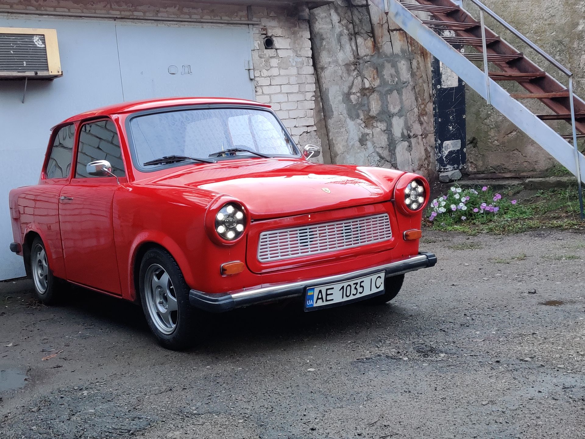

#128884Повідомлення 02 жовт 2022, 21:49
Звідки: Дніпро, Україна
IMG_20220930_182534.jpg [ 553.14 КБ | Переглядів: 29032 ]
