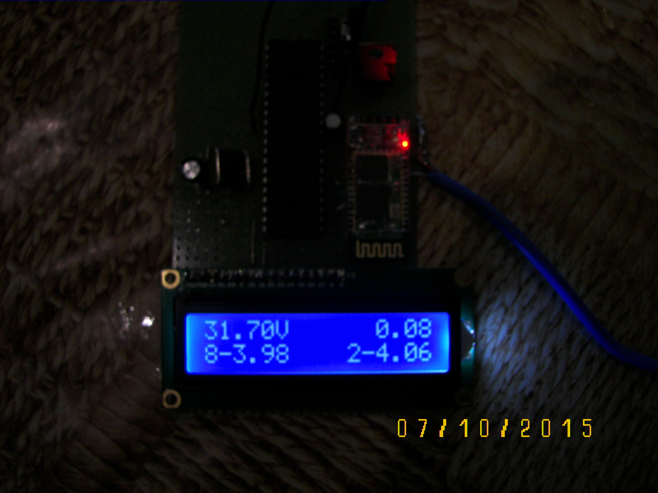

#13472Повідомлення 07 жовт 2015, 15:38
Геннадий писав(ла):
Привожу наброски как думаю развивать проект.
Блютуз для тех кто хочет смотреть на планшете!
USB для настройки с компьютера балансиров и мониторинга!
Думаю что еще нужно подсоединять к контролеру (розетку,зарядки).
Жду предложений!
в продолжение темы Геннадий сделал мне вот такой экран,пока работает в тестовом режиме на одном комплекте из восьми ячеек.Скоро должны прийти мультиплексоры и будет выводится информация со всех 32-х ячеек.
Экран показывает напряжение сборки,номер и напряжение минимальной ячейки,номер и напряжение максимальной и разницу(дельту) между ячейками.
Присутствует BLUETOOTH,но он пока не задействован,поскольку мы еще не решили какую информацию на него выводить(по потребности).Есть также порт USB,посредством которого производится программирование устройства(программа в разработке).
100_6933.JPG [ 488.71 КБ | Переглядів: 10349 ]
