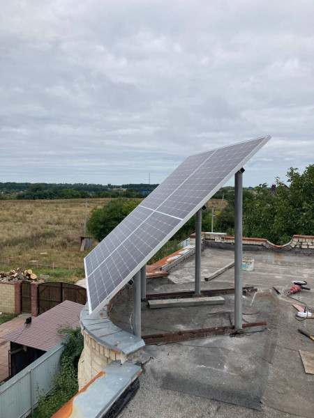

уже декілька днів, їзджу на сонячній енергії. сонячні панелі розмістив на даху, вони там повністю відкриті для гарного освітлення. при яскравому сонці заряд досягає 13 А і акумулятор повністю заряджається години за три із нуля. у вільний від зарядки скутера час, панелі нагрівають воду в 100 літровому бойлері. поки із бойлером нічого не робив, в ньому стоїть стандартний нагрівач на 220 вольт 2 квт. ( може 1,5 квт не пам'ятаю який я туди поставив при ремонті). враховуючи різницю в напрузі ТЕН працює не на повну потужність, а десь я думаю на 350-400 вт. цього достатньо, щоб за день нагріти воду доволі сильно. можливо поставлю ТЕН на 110 вольт на 1-1,5квт. щоб повністю використовувати потужність панелей.
залишилось відкрите питання по автоматиці управління всім цим. думки є, після впровадження, розкажу. може кому згодиться.
панелі 2 шт послідовно - LONGI LR4-72HPH-455M, 455WP, MONO.

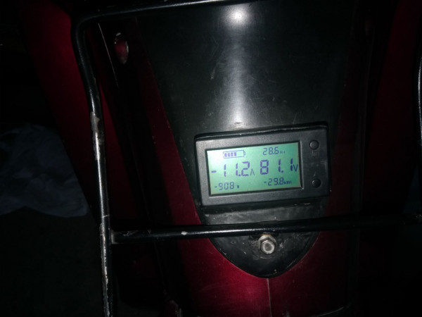

погодка сьогодні чудова! тому трохи прокатились по місцевості поки сезон ще не закритий. порадувала і зарядка від сонця. якщо позавчора максимум 2А було, то сьогодні більше 10А.
