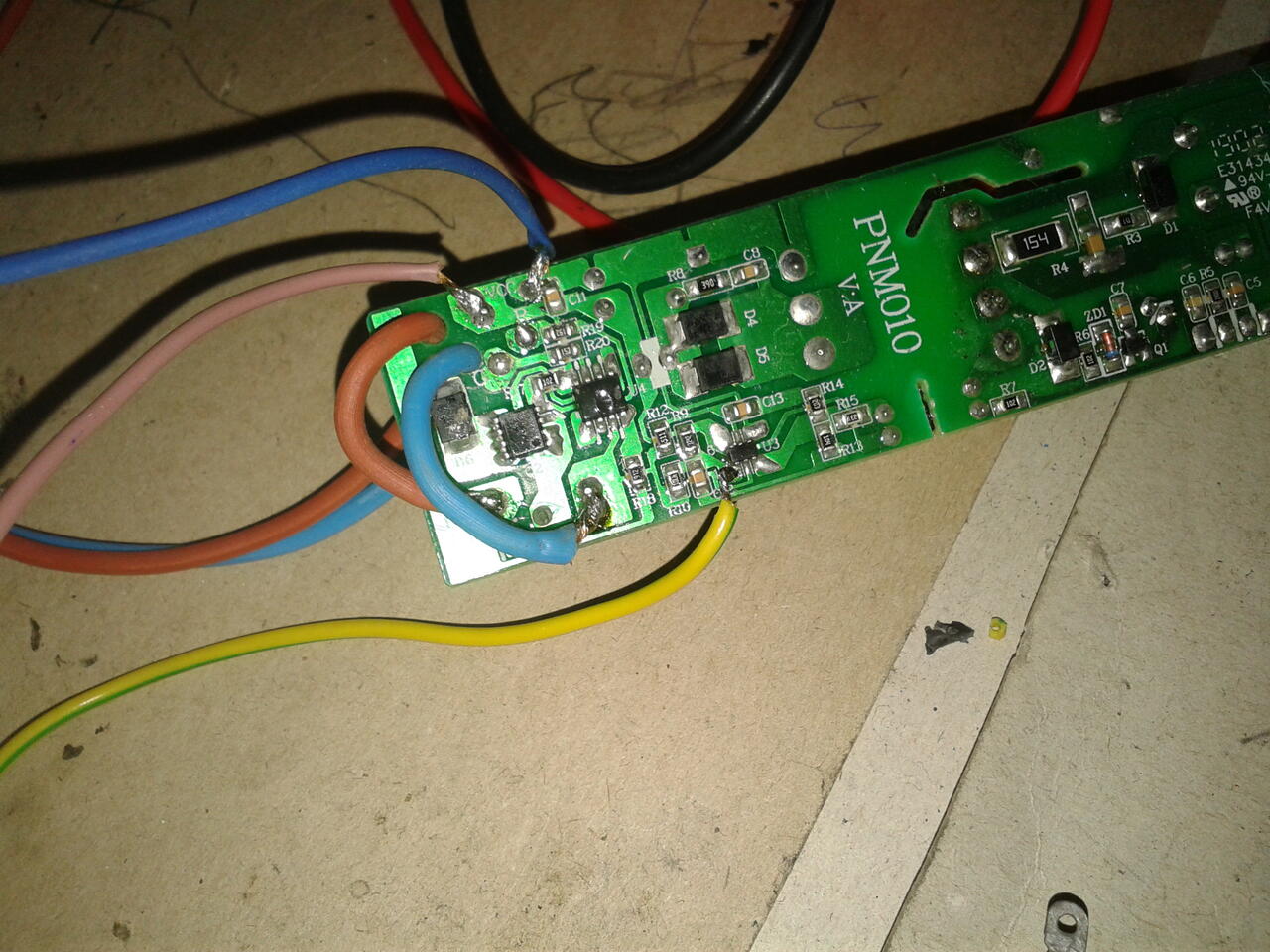

анрі13 писав(ла):
-=TRO=- писав(ла):
Багато питають схему куди саме підключати підстроєчник для регулювання напруги, тому ось схема.
Додатковий файл varia.jpg більше недоступно
Живлення брати з точок +(VCC) та - , це якщо не треба струм обмежувать... для обмеження струму 1,3А силовий мінус треба брати з точки BT(тобто після шунта).
Ніби нічого складного навіть для такого "електронщика" як я, але більше як 8,3 В не регулюється (нижній поріг 3В). Я вже спробував і інші номінали резисторів в сторону збільшення і зменшення- 8,3В -і баста! :wallbash: Може плату "уграв"?[/quote
плата.jpg [ 185.97 КБ | Переглядів: 6537 ]
плата 2.jpg [ 147.76 КБ | Переглядів: 6537 ]
20 тис.на педалях + 30 тис на електро
#130534Повідомлення 13 груд 2022, 06:14
анрі13, Відпаюєте від плати червоний товстий дріт, і припаюєте його до тієї точки куди припаяний тонкий рожевий (обидва в одну точку).

-=TRO=- писав(ла):
Дякую за терпіння та допомогу. Все вийшло! :hurra:

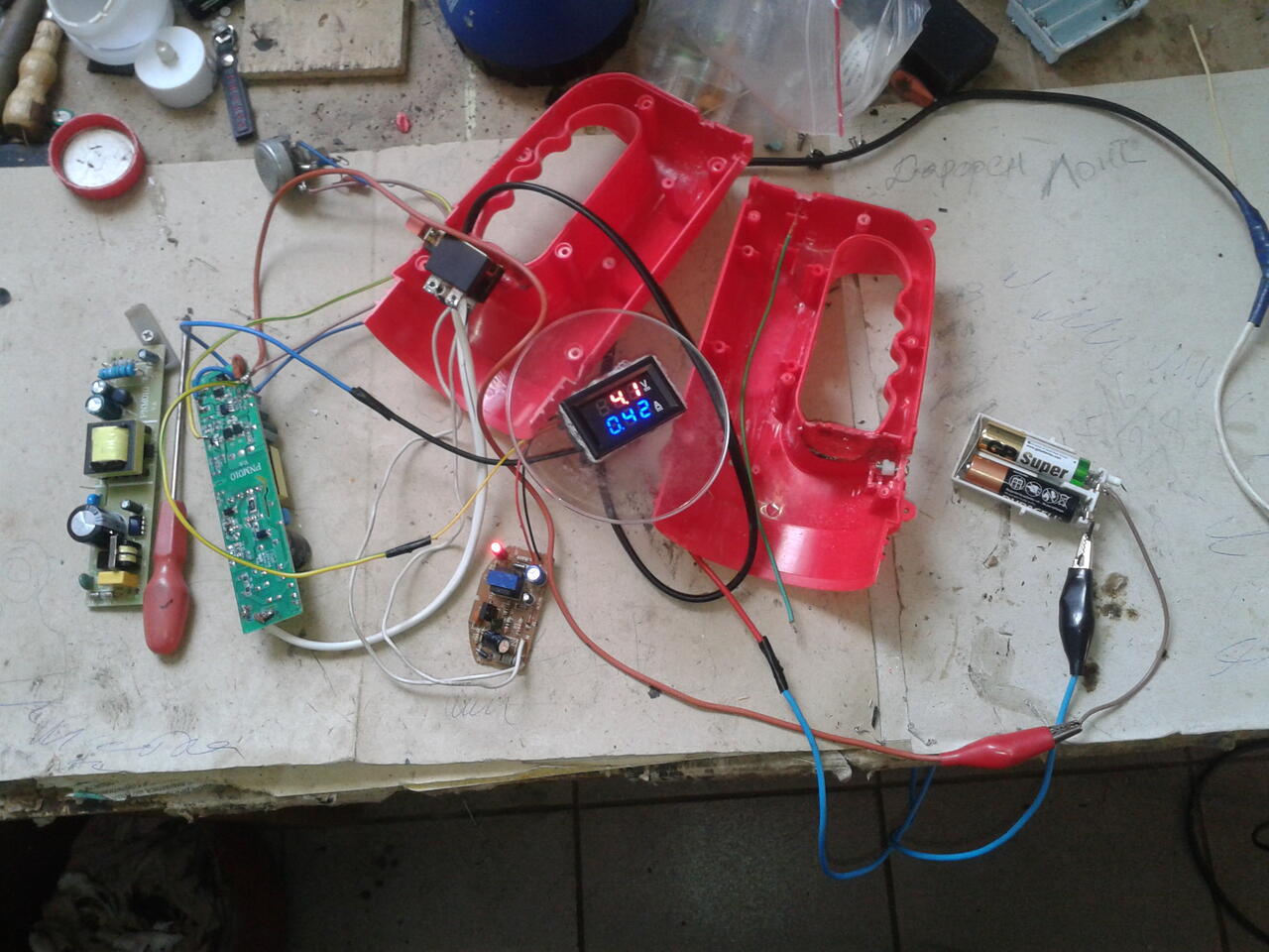

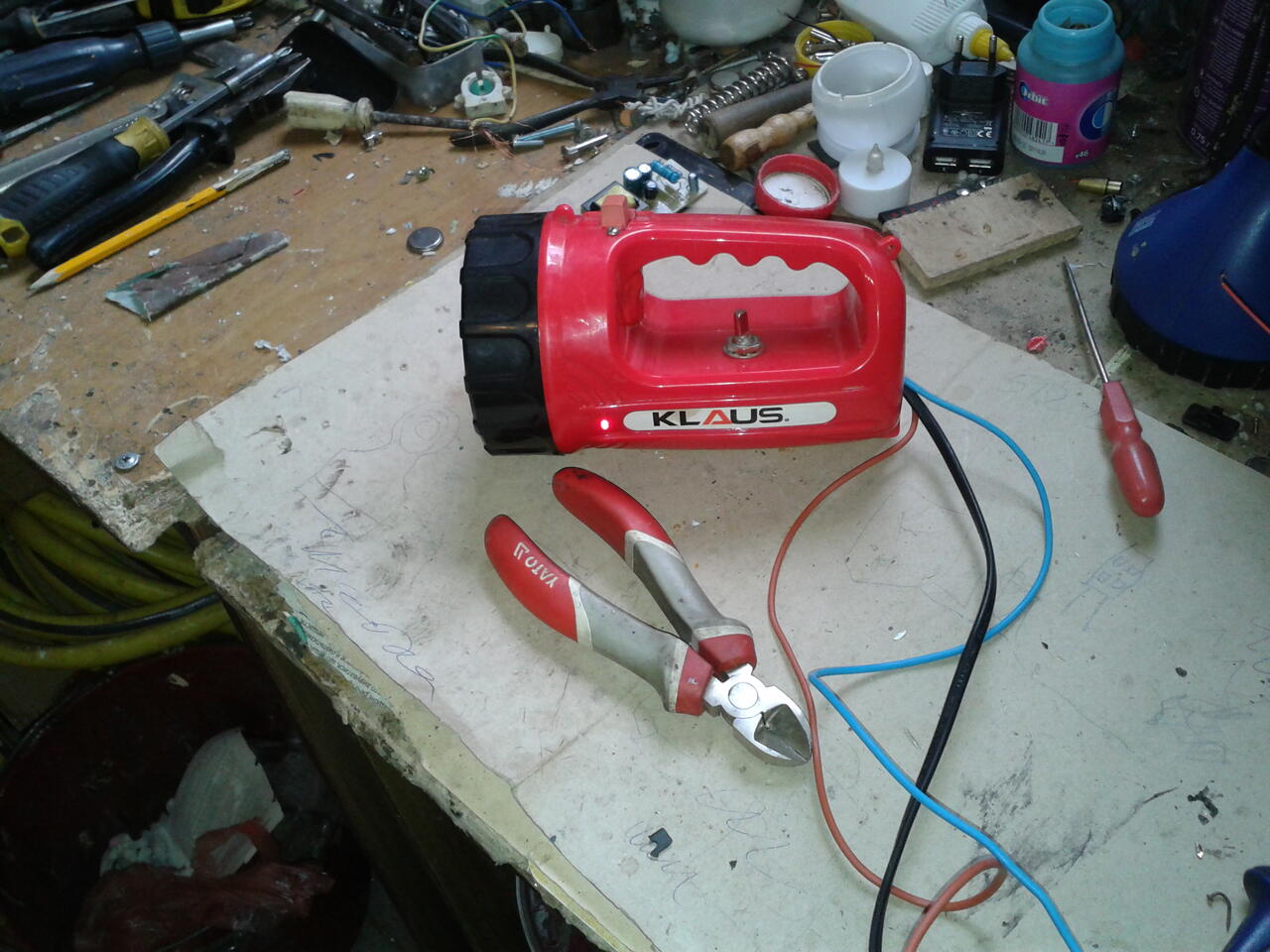

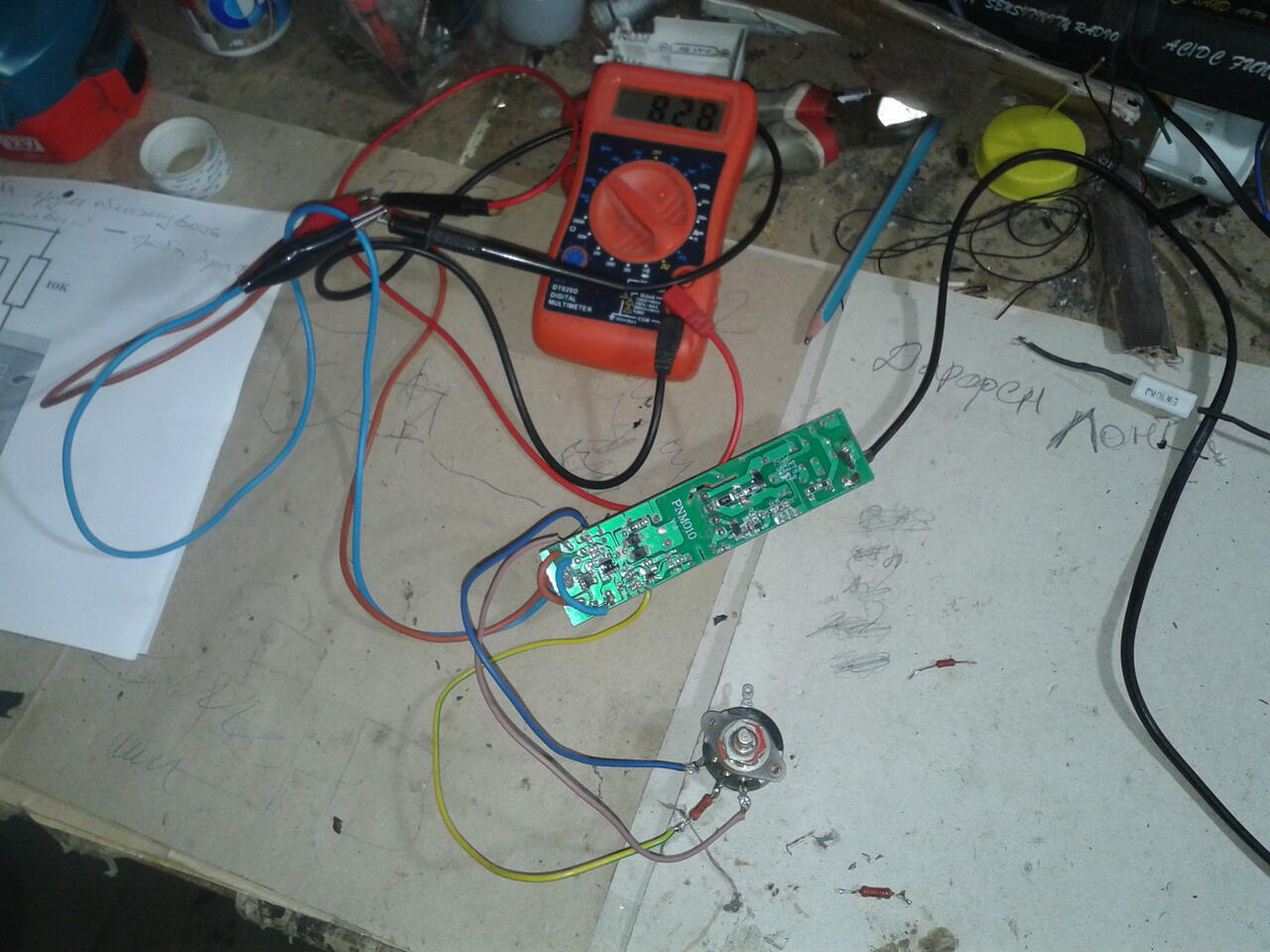

зарядка3.jpg [ 163.38 КБ | Переглядів: 6315 ]
зарядка2.jpg [ 176.57 КБ | Переглядів: 6315 ]
анрі13 писав(ла):
зарядка1.jpg [ 161.75 КБ | Переглядів: 6315 ]
Не знайшов підходящого корпусу, то використав ліхтарик :mrgreen: З резистором 10кОм у мене до 13В не дотягувало, тож зробив збірний резистор загальним опором десь 8,5 кОм.
