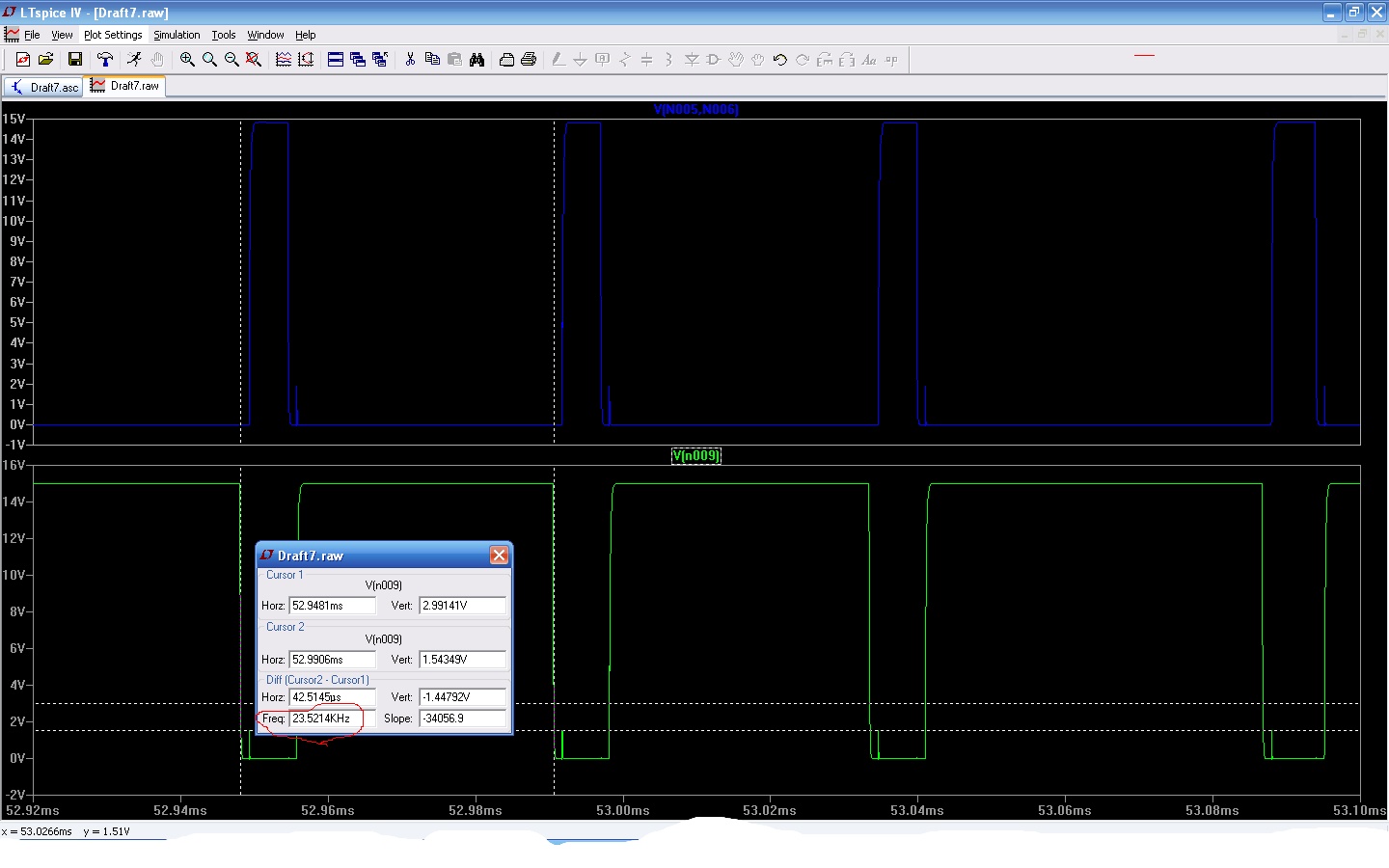

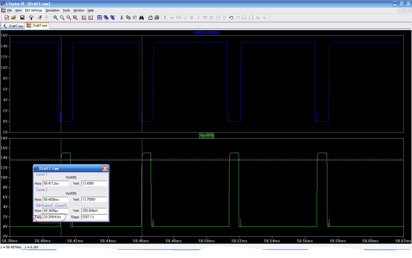

Із цікавості закинув у сімуль.
Схема, та дві епюри сигналу на затворах (зелений - нижній транзістор, синій - верхній).
Міняю містами резистори 100к та 1к. Частота не міняється - тільки заповнення.
ШИМ2153.jpg [ 121.9 КБ | Переглядів: 24588 ]
ШИМ1.jpg [ 201.58 КБ | Переглядів: 24588 ]
ШИМ2.jpg [ 197.34 КБ | Переглядів: 24588 ]

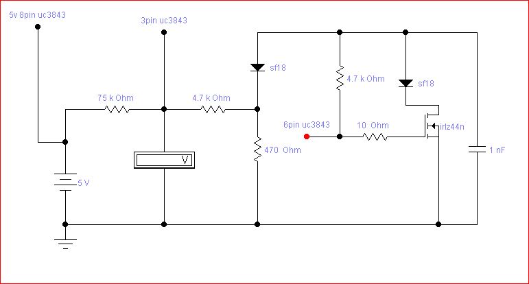

Я колись давно робив перетворювач з двох ліферних банок в 350в для фотоспалаху, і якраз за схожою схемою як у ДядяВася на UC3843. Там ще була додаткова підвищайка для запитки самої UC3843 (що для 12в живлення зайве).
І оскільки струми були дикі, то ні шунт, ні трансформатор струму мене не влаштували, і я спочатку винайшов свою схему виміру струму падіння напруги на переході силового фета, але потім від неї відмовився, оскільки мені показали більш витончене рішення. Рішення це зводиться всього до двох однакових діодів і двох резисторів, і легкого фільтра у вигляді конденсатора.
2dioda.JPG [ 35.14 КБ | Переглядів: 24519 ]
коли з'являється напруга на завторі силового транзистора, вона через опір і правий діод упирається в напругу падіння відкритого переходу, лівий діод віддзеркалює цю напругу на навантаженні в 470 Омм, і трохи підтягнуте до 5в надходить на струмовий детектор.
