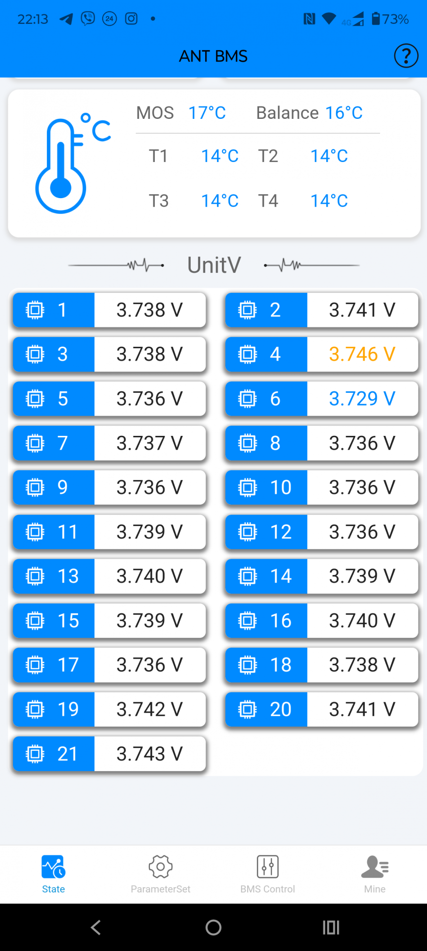

У корпус блока вдалося розмістити 84 пакети SK 60 Аh, по схемі 21s4p, що дає приблизно 19-19.5 кВтг ємності. BMS Ant 21-30s 400A(1000A 10s). Зарядні пристрої 2*25А/87.15V. Двигун асинхронний, 7,5/15 кВт, контролер DALA A5. Для закріплення блоку під капотом виготовлена рама з профільних труб 40*20, 40*40. Це перший мій проєкт без використання б.в. компонентів. Усі деталі куплені нові, або виготовлені на замовлення за моїми кресленнями.
