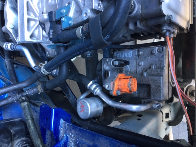

А шо интересного может быть со стороны компрессора?! :lol:
IMG_1001.JPG [ 140.18 КБ | Переглядів: 11396 ]

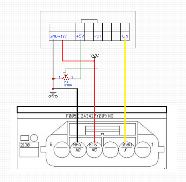

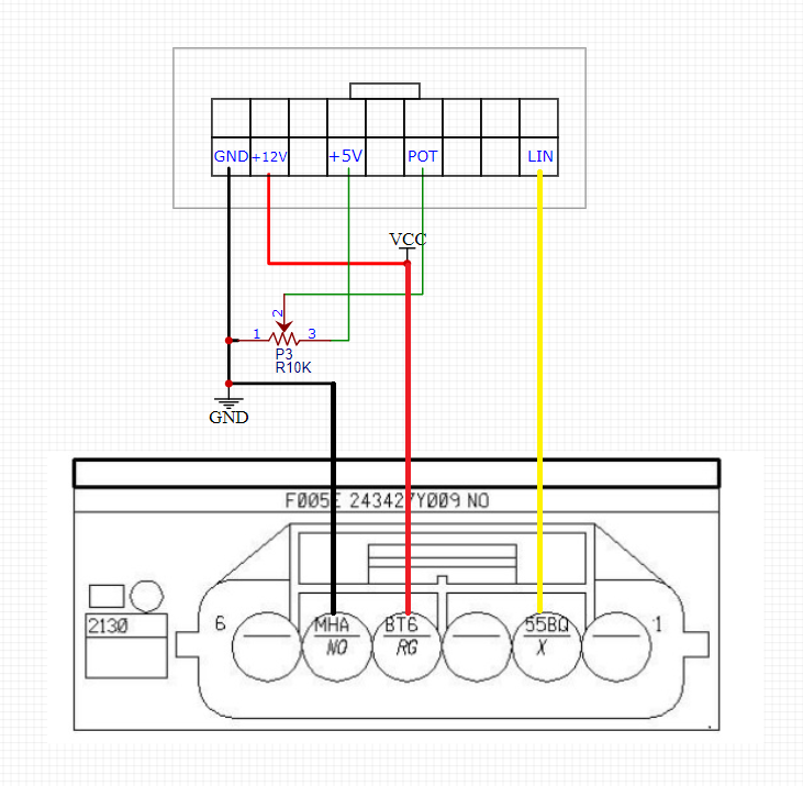

А, извиняюсь, не понял сути вопроса, я уже и забыл за этот контроллер, милион лет назад его продал, думал она уже давно стоит на машине)
Вот схема более понятная:
Схема контроллера кондиционера.png [ 87.38 КБ | Переглядів: 11351 ]
