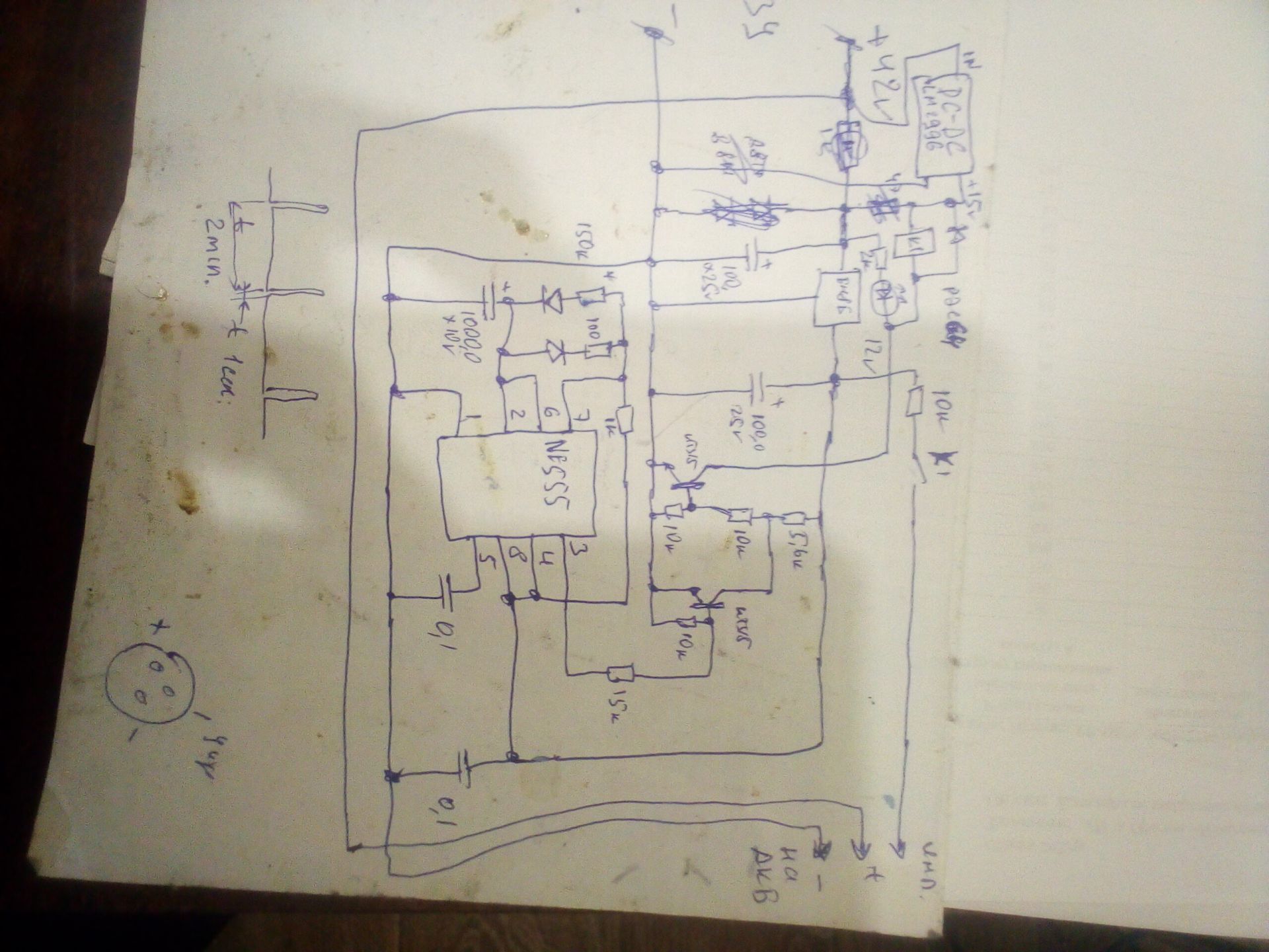

Хочу доповісти про те, як я викрутився із зарядкою німецького Pedeleka.
По схемі яку ви дали вище, зарядка не починається, регулював різні опори,- не виходить. Прийшлося зробити генератор коротких імпульсів 1сек. через 120сек. Схему намалюю та сфоткаю.
Зарядка пішла, але є нюанси:
1. Зарядка іде приблизно 1.5-2 хвилини потім виключається до приходу чергового запускаючого імпульсу, потім цикл продовжується і так поки не набере напругу 41в. В принципі цього і добивалися і з цим можна жити.
2. Як вияснилося в процесі єксплуатації, контролер АКБ при натисканні на кнопку перевірки стану батареї показує не фактичний рівень заряду, а "умовне здоров'я" батареї, цю ж інформацію передає і на пульту керування (контроллер двигуна). І саме противне, на мою думку (но єто не точно) він рахує оці запускаючі 2 хв. імпульси за кількість циклів заряд- розряд. Що призвило до того що, за декілька зарядок АКБ контроллер порахував що батарея вже старенька, і індикатор при натисканні не показує запалюючи 3 світлодіоди, а лище моргає 1 світлодіодом. Те саме показує і дісплей на рулі. Но велік їде і пробіг нормальний, скільки таке буде продовжуватися незнаю.
3. АКБ після простою засинає, і цим імпульсом не розбужується, щоб розбудити треба короткочасно подати такий же імпульс на інший вхід ( вхід зв'язку з контроллером двигуна)
Поки все добре, люина їздить на роботу та дякує.
