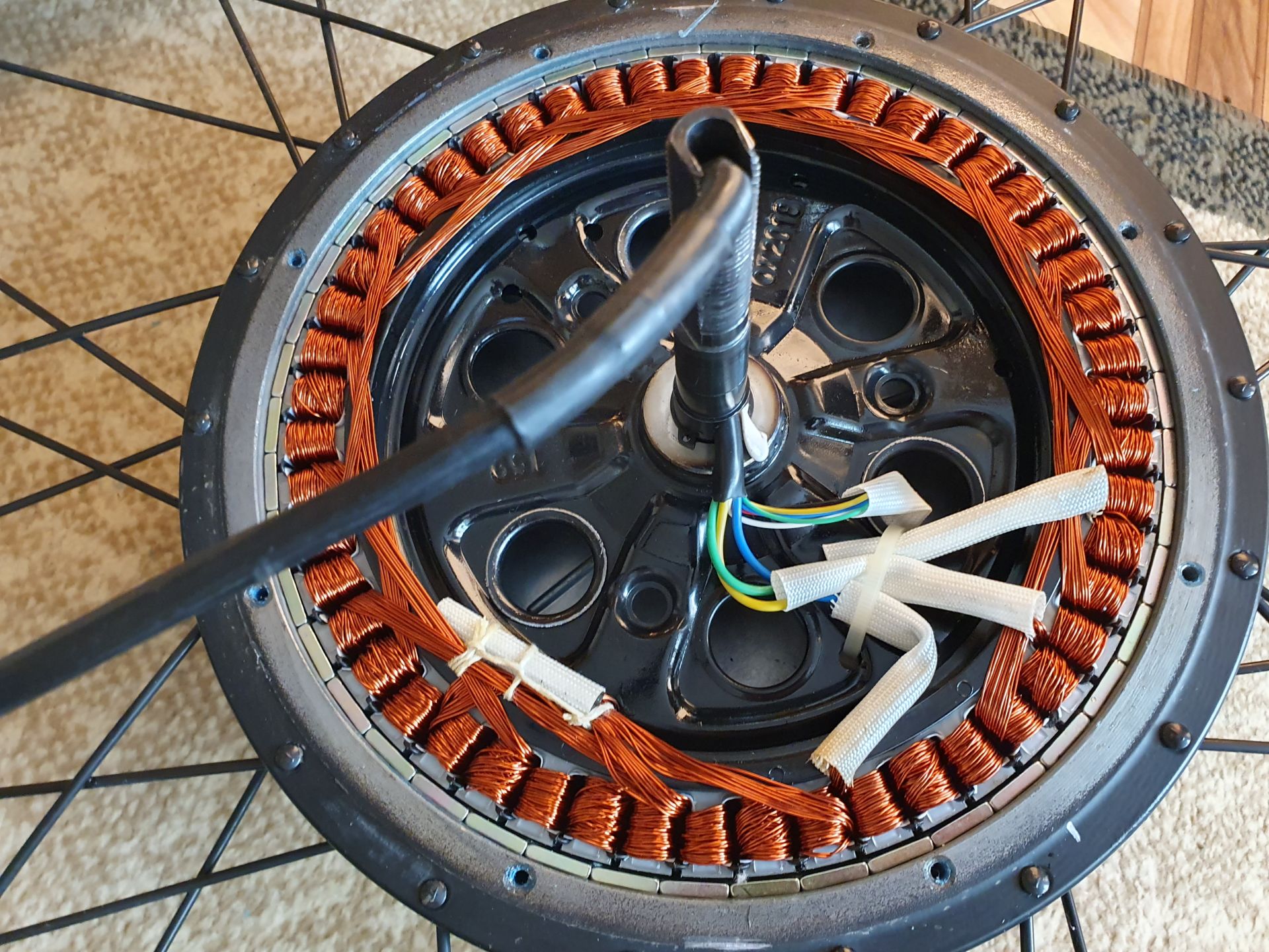

Всем привет, есть мотор прямой привод 600 ватт катаюсь на нём около года и всё отлично но с первого дня в нём был какой то плавающий гул на который я особо внимания не обращал, но всё таки хоть и спустя год но думаю надо разобраться, сразу напишу про подшипники они в идеале гул появляется только когда мотор работает, в общем кто может по звуку определить почему он так гудит? Помогите разобраться. Внутри вроде всё нормально без повреждений на первый взгляд.

Без датчиків холла працює так само чи гучніше?

У меня контроллер не позволяет без холлов работать, поэтому проверить не могу.
А на каком расстоянии срабатывают датчики холла? Миллиметры или большее расстояние?

Была такая же история. Шкрябало-звякало при вращении. Разбирал - все Ок,собрал - снова скрежет и звон. Особенно слышно при макс. скорости.
Причину так и не нашел и продал его.
Возможно, при повышении частоты импульсов начинали механически резонировать (вибрировать) обмотки.
На меньших частотах резонанс не наступал и мотор звучал как обычно.
Поэтому только тугая перемотка всех обмоток и проклейка спасет от резонирующего противного звука.

У меня как раз наоборот, на низких оборотах гул а на высоких уменьшается. Но ничего не цепляет это точно

Є колеса (зазвичай з тонкими пласкими кришками) які звучать як барабан(як порожнє відро), по такій кришці легенько ногтиком стукаєшь, а воно дуже гучно звучить. В мене старі конхіси так гули і дзвеніли, та на раму резонували. А от китайське з литими (трохи конусними) кришками глухе як пробка, (як повне відро). Як що задовбує, то треба ставити сінусний контроллер. Ам мені навіть подобалося, підгазовка була замість дзвоника, щоб пішиків з лижні зганяти.

Так у меня и стоит синус, вернее псевдо синус КТ контроллер, но это вроде не звук контроллера, я и сам не пойму что это,возможно попробую залить эпоксидкой я так делал на редуктором моторе там помогло но там были вибрации такие что аж яйца щикотало, на этом такого нет.

По звуку схоже там не порядок із плавністю і симетричністю напруг. Може контролер таке видає, а може причина в обмотках чи холах. Долучається кришка, яка магнітним полем теліпається, от і музика виходить. Як було раніше? Чи це від народження?
Якось схожий звук був в двигуні від частотника, коли в частотнику одне плече напівдохле було. На виході частотника було не три синуси, а два синуси і одна каліка. Двигун нак само кректав.
Спробуйте як працює від іншого контролера, або інший двигун, щоб більш локалізувати несправність.

Это с рождения так, но самое интересное этого гула не слышно при езде, на старте бывает что то рычит иногда и далее нормально всё. Меня смутила одна вещь, холлы как будто недовставлены в посадочное место, причём все 3 по разному примерно около 1-2 мм, поэтому и спросил на каком расстоянии от магнитов они работают, может причина в них? Пробовал вставить глубже но оны приклеены.
Другого движка или контроллера нет что бы проверить.

Думаю холи потрібно вставити далі, а ще краще їх замінити на нові. Якщо контроллер синусний то холи йому потрібні для плавного старту і роботи на низьких обертах, на високих обертах холли не приймають участі у роботі двигуна. Можливо якийсь із холів неправильно реагує на краю магніта і дає невірний сигнал.
В мене на самокаті на синусному контроллері колеса нечути взагалі, але якщо небуде працювати один із холів, або якщо навіть намочити фішку холів водою, то самокат починає працювати як трамвай)

Попробуй поменять контроллер. Моему мотору (500w48A) помогло... 8)
Холлы вообще не подключал.
Сейчас совсем бесшум но работает. :?

Чув Таке на КТхах "псевдах", що можу посовітувати:
1. Залити обмотки Лаком і запекти(якщо буде можливість запхати у перемотників в Вакуум то це додатково проклеїть і статор).
2.Пісял цього всього поставити Вотол 25(30) і насолоджуватись тишою.

Замена мотора со старым синусником КТ решила проблему. У нового мотора другой модели нет этой бяки.
