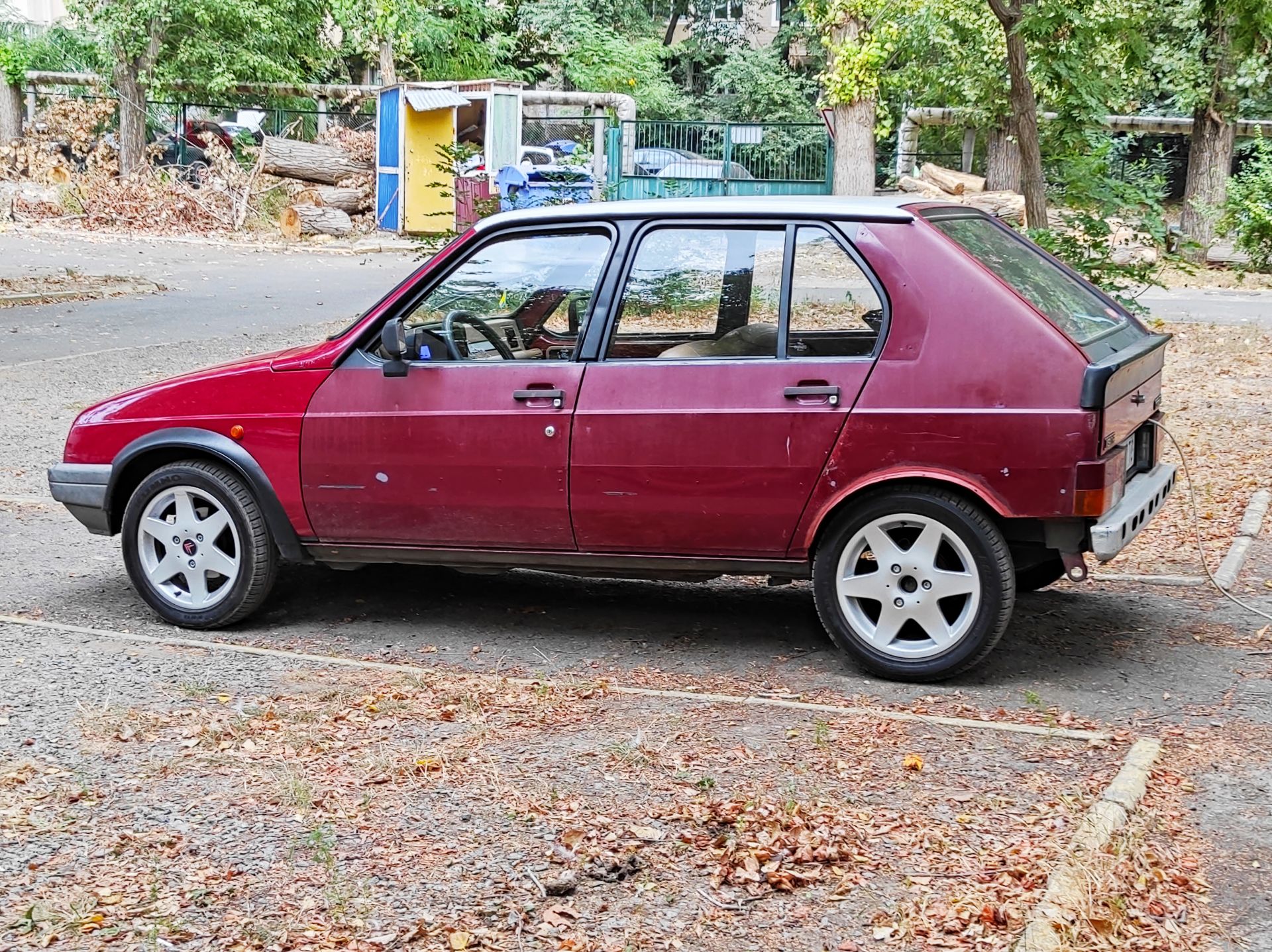

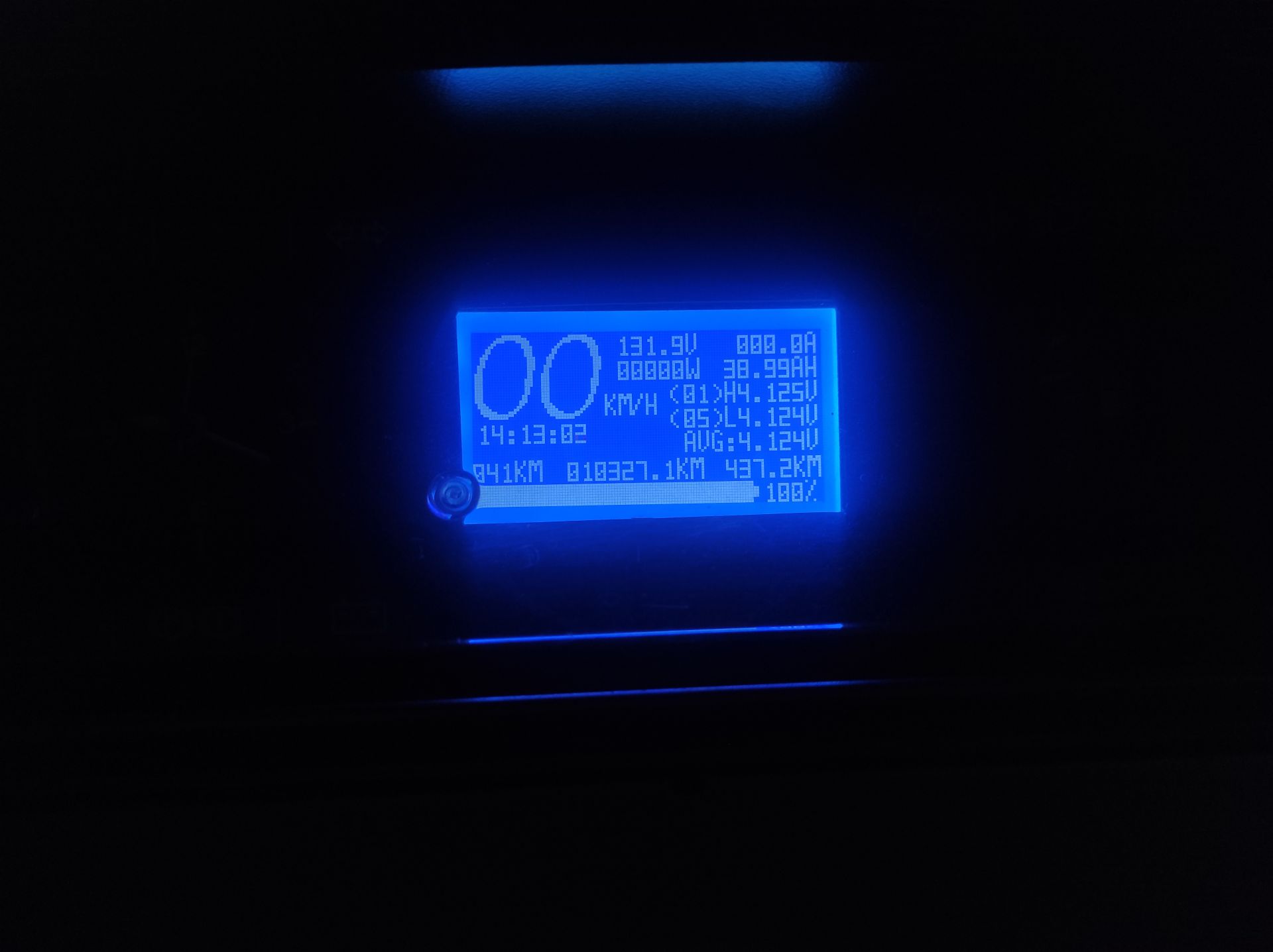

Хочу поздравить форумчан с Новым годом и пожелать всем крепкого здоровья и выдержки!
Езжу на Ситроене практически каждый день, наездил уже более 10 000 км, сделал подогрев батареи от сети, работаю над отоплением салона, надеюсь в ближайшее время установлю дизельный фен. Зимой пробег уменьшиля немного, но не критично, хватает. Машина очень выручает, особенно по нынешним временам...
Всем удачи!
И берегите себя!

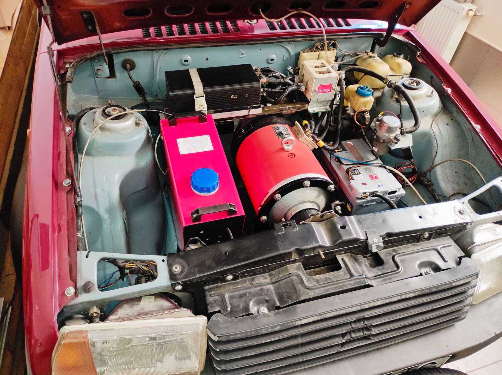

приветствую!
Свыше 20 тыс. км уже пробежал Ситроен на ременном приводе. За все это время делал только обслуживание, очистка мотора, щеток, шкивов и ремня от пыли.
По ходовой поменял тормозные колоди по кругу.
Подавался в Киев на переоформление машины в электро, отклонили, сказали самодельный привод не подходит. После чего заменил самодельный привод на задний привод с бмв, что повлекло за собой перекомпоновку двигателя. Ранее стоял поперечно, теперь продольно. Ременная передача осталась та же, немного увеличилось передаточное число, что снизило максималку с 82 до 70 км/ч. Не критично, но не приятно... После чего пока на переоформление не подавался.
Из дополнительных работ:
Установил дизельный нагреватель, патрубок врезал прямо в штатный распределительный короб, там где печка, таким образом сохранилось все штатное распределение воздушных потоков + работа вентилятора. теперь тепло! Нагреватель взял корпусной, с таким расчетом, что если понадобится буду снимать для обогрева помещения.
Поставил так же ЗУ на 12В аккум, теперь он автоматически заряжается каждый раз при зарядке основной батареи
Покрасил по наруже, как бы и все... катаюсь

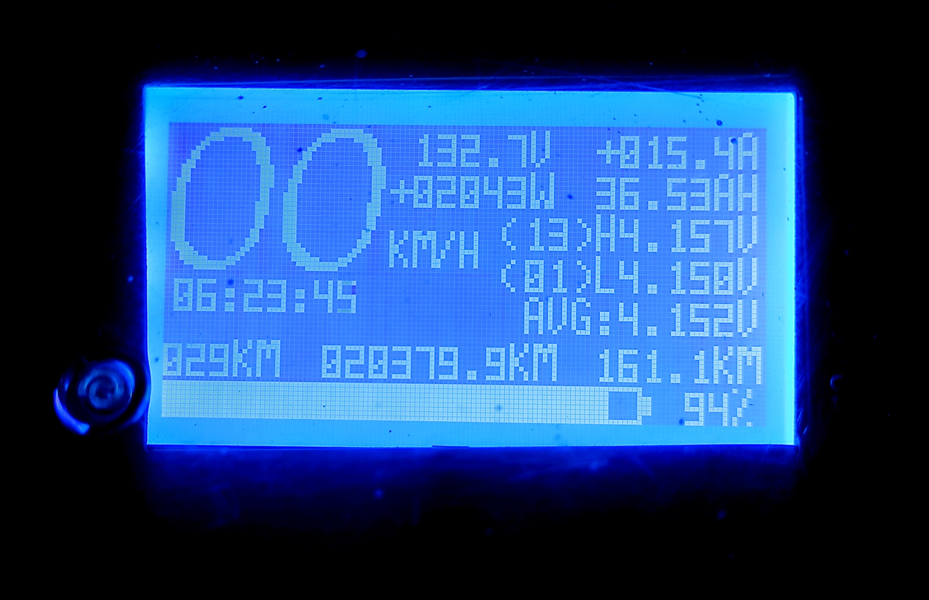

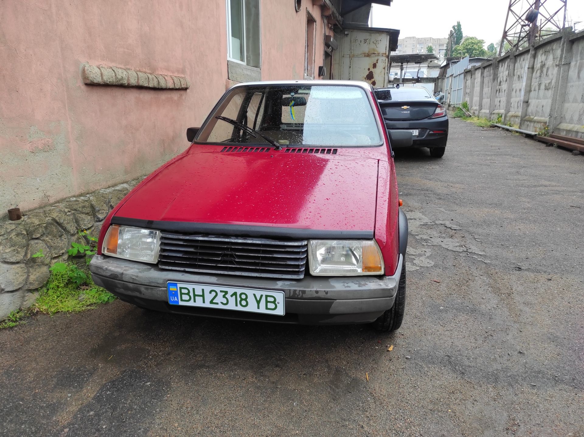

Приветствую форумчане!
Сегогдня замечательный день!
Прошел перерегистрацию и получил новый ТП и электро номера.
Теперь Ситроен Виза официально электромобиль!!!
К этому моменту пробег на электротяге и ременном приводе 27160 км
