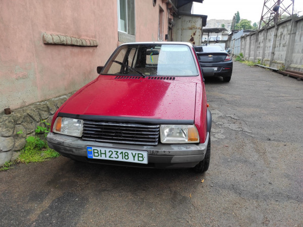

#139448Повідомлення 07 трав 2025, 20:06
Приветствую форумчане!
Сегогдня замечательный день!
Прошел перерегистрацию и получил новый ТП и электро номера.
Теперь Ситроен Виза официально электромобиль!!!
К этому моменту пробег на электротяге и ременном приводе 27160 км

Renegate писав(ла):
ну а рассказать как оно получилось?
ну, получилось довольно не плохо, как мне кажется...
...все началось серым морозным утром, 30 декабря 2024г с подачи заявки Директору ДП „ДержавтотрансНДІпроект” с просьбой провести научно-техническую экспертизу о возможности переоборудования легкового автомобиля Ситроен Виза с бензинового на электрический двигатель.
Сайт https://insat.org.ua/services/vkrgosrs/1/
Далее события развивались (хотел написать стремительно) очень медленно:
- получил подтверждение по электронной почте о согласии (примерно через 2 недели).
- написал реферат и отправил на согласование эксперту. эксперт рассмотрел, уточнил интересующие его вопросы.
-получил Заключение заключение научно-технической экспертизы о возможности переоборудования (19.02.2025г)
-с этим Заключением поехал в местный центр Сертификации. Для получения Сертификата соответствия надо предоставить к осмотру и фотографированию все по пунктам, что будет указано в Заключении научно-технической экспертизы. В моем случае 34 пункта.
- получил Сертификат соответствия (с 3-го раза) (17.04.2025)
- прошел экспертизу при Сервисном центре для установления отсутствия номера на электромоторе ДС 3.6
- записался он-лайн в сервисный центр и прошел перерегистрацию на электро. замена ТП и номеров (07.05.2025)
После чего уехал счастливый под проливным дождем, номера кинул просто под стекло...
