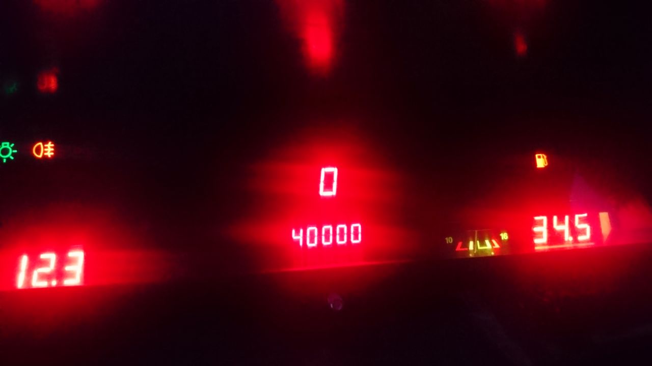

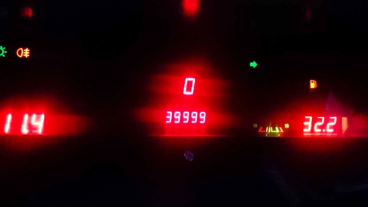

Ювілей!

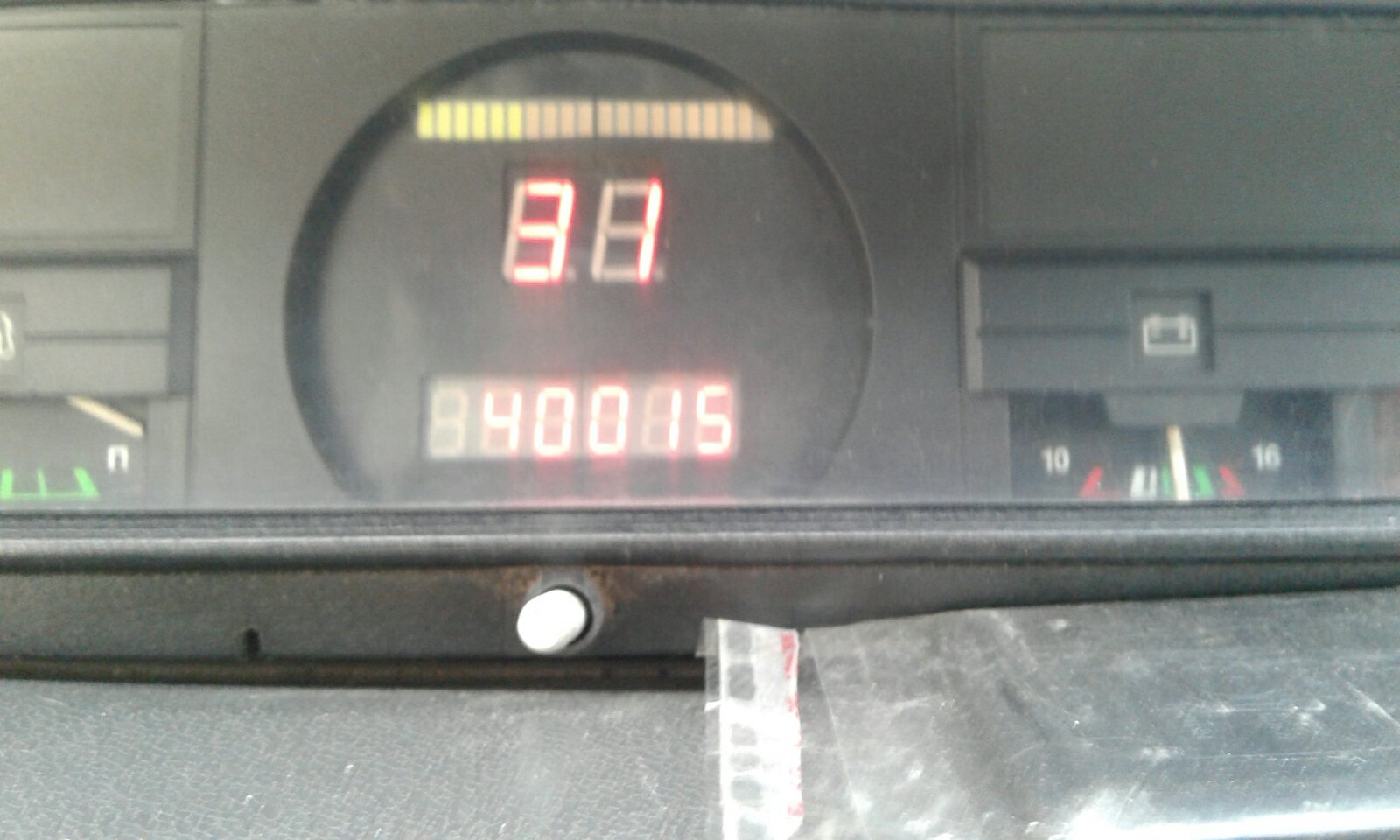

Поїхали далі :)

Бажаю успіхів у електро кілометрах {!_!}
