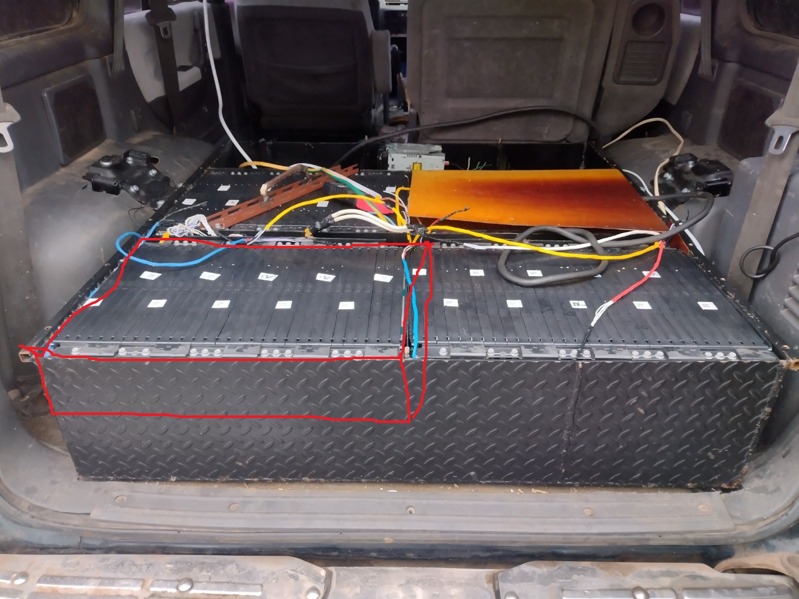

элементы с хюндая кона, б.у., цена около 80$ за кВт, использую полностью родные модули с коны 62 квт-ой, они идут сборкой 10S3P, все последовательно, полный заряд 420 в.
на фото обозначен один модуль, в этом ящике на фото процесс установки где смонтировано 8 модулей(2 этажа), там где пустота еще поставил 2 модуля, итого 100S3p x 60a=100x3x60x3.65=65.7 кВт,

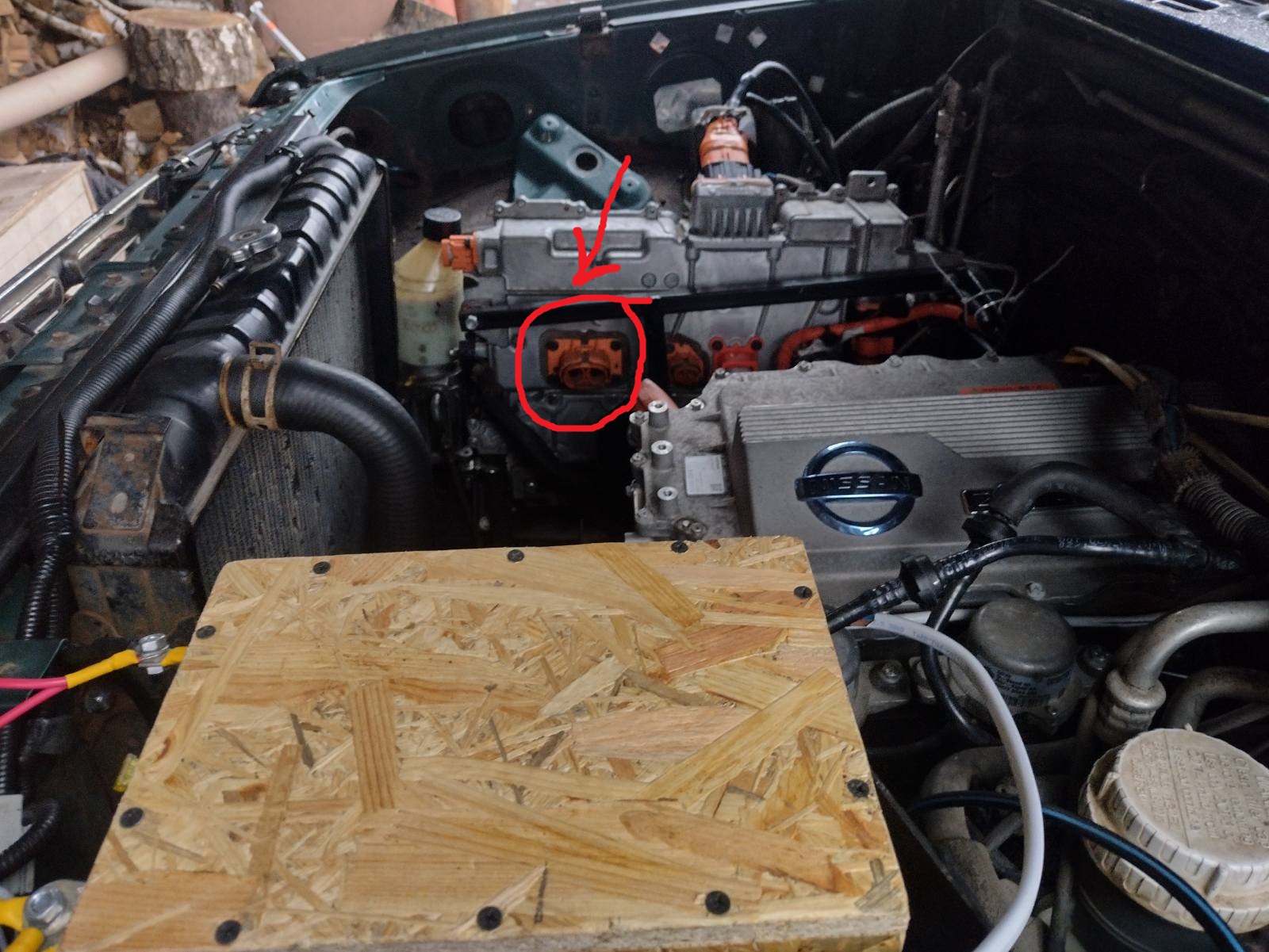

Ребята, подскажите как активировать контакторы на чадемо , плиз

вот этот

дякую, я в курсе про Диму и его CAN имитатор, но у меня задача не заряжаться на чадемо , а активировать контакты с лифовского модуля, я заряжаю батарею от своей солнечной станции напрямую, а хотелось бы через разьем на морде и контакторы чадемовские.
