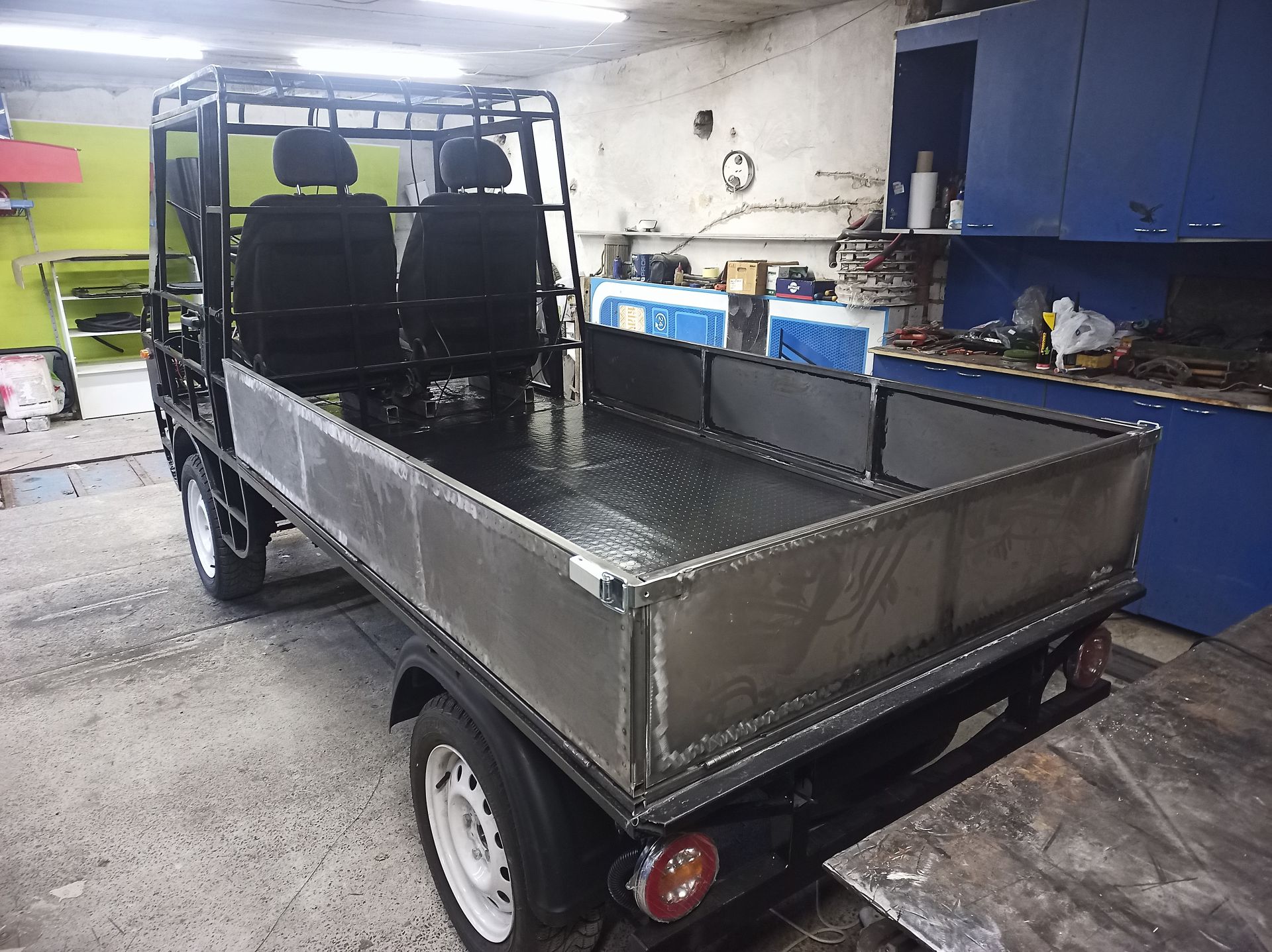

Изготовлены и установлены борта, все части бортов открываются и при необходимости легко снимаются.
IMG_20240330_181018.jpg [ 470.72 КБ | Переглядів: 27118 ]
IMG_20240330_181056.jpg [ 464.22 КБ | Переглядів: 27118 ]

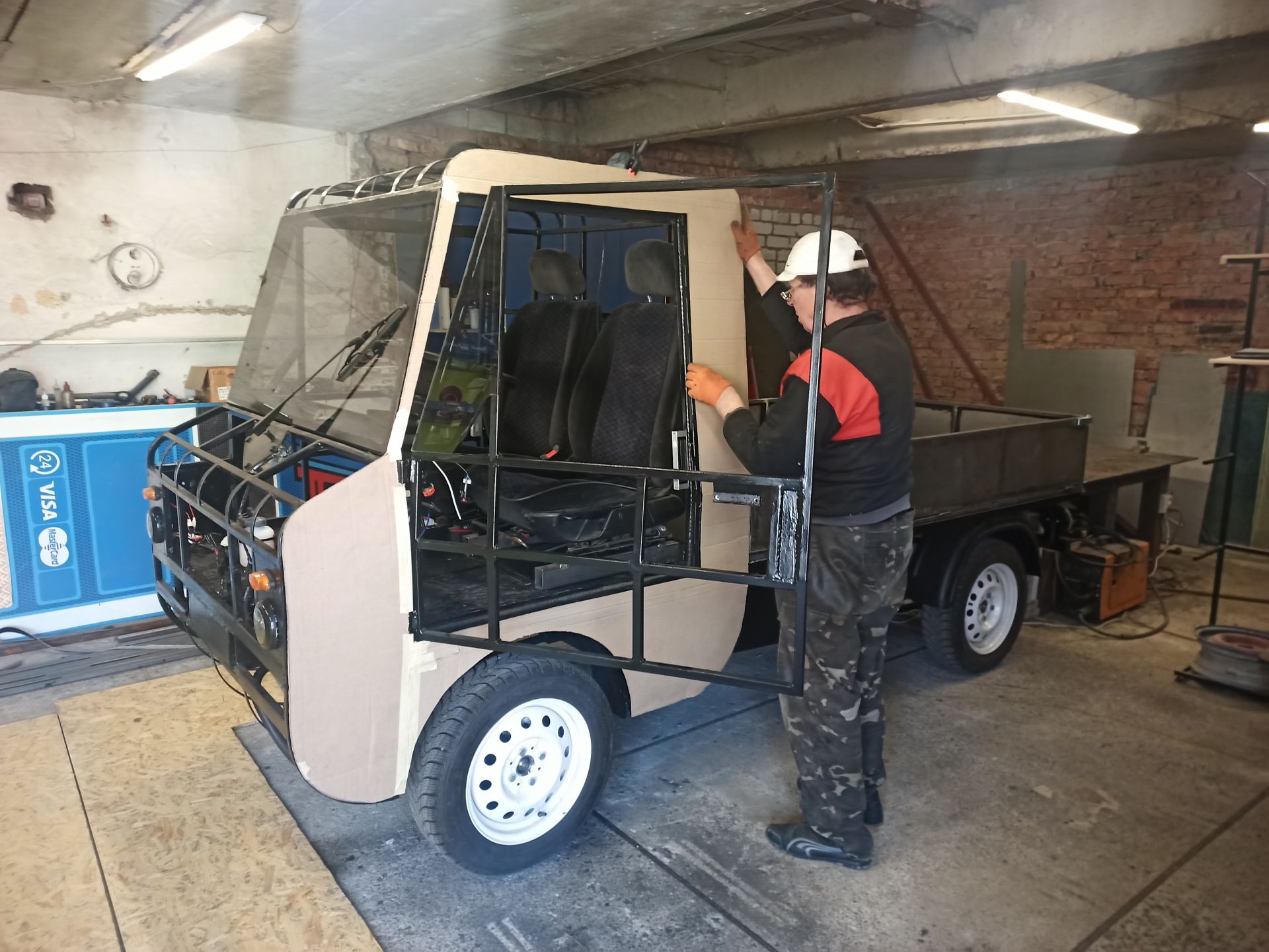

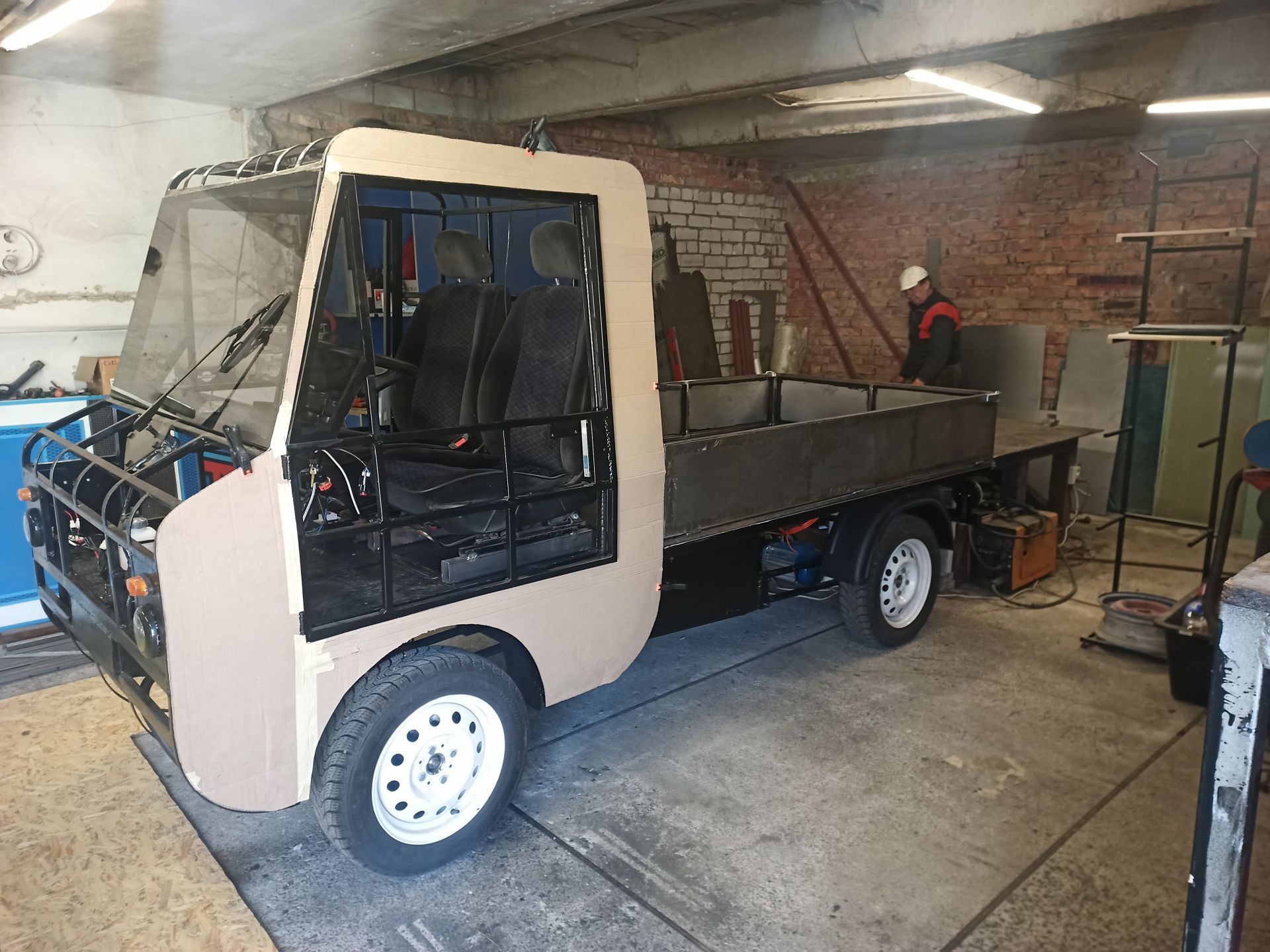

Начались работы по обшивке кабины. Примерка картонного шаблона и прирезка листов пластика.
IMG_20240331_111506.jpg [ 311.43 КБ | Переглядів: 27092 ]
IMG_20240331_111651.jpg [ 347.8 КБ | Переглядів: 27092 ]
IMG_20240331_141814.jpg [ 457.57 КБ | Переглядів: 27092 ]
