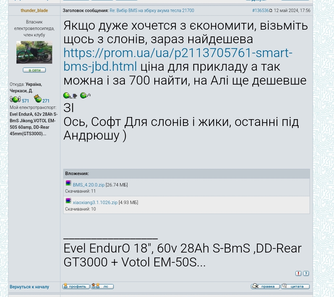

Goga65 писав(ла):
thunder_blade писав(ла):
... тіки я не доганяю нафіга покупати просту тупу БмС по ціні Смарт БмС....
Силку пліз.
Вот
Screenshot_2024-05-20-14-48-38-457_com.android.chrome-edit.jpg [ 385.47 КБ | Переглядів: 5446 ]

Дякував (ла) 159 Подякували 699
thunder_blade - ну ця БМСка не гарметична, що до єл-скутера не е гуд... :?
 Заголовок повідомлення: Re: Вибір BMS на збірку акума тесла 21700
#136625Повідомлення 21 трав 2024, 21:17
Дякував (ла) 666 Подякували 298
Goga65 писав(ла):
Тобто батка не герметична(збірка), а от БмС залита Лаком то Біда :lol: :wallbash:
