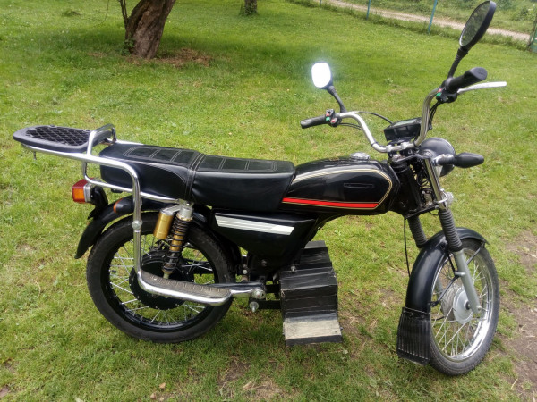

Маєте альфу і бажаєте переробити на електро чи просто розглядаєте альфу, як донора?
Я також в 2016 з альфи зробив електроальфу, яка і по сьогоднішній день радує.
Зараз на олх можна купити готовий електроскутер, вибір тепер - немаленький. Але якщо хочете зібрати щось своїми руками, то рекомендував би: мотор-колесо 2-3 кВт, синусний контролер, акумулятор 72В від 20Аг.
На фото моя електроальфа зі скромними ТТХ: МК - 3000W, синусний контролер 48-72V 50A, акумулятор LiFePo4 72V (24S) 20Ah. Вага: 80-85 кг. Максимальна швидкість ~70 км/год, дальність, залежить від багатьох факторів: 30-50 км на одному заряду. Щодо ціни, то мені здається, простіше купити б/у в хорошому стані та помаленьку щось змінювати, доробляти, а ніж переробляти чи робити з нуля. Саморобка, як правило дорожче виходить.

Я цю альфу збирав з нових запчастин, оскільки донора не було, вибір впав не альфу, бо там мінімум пластику. Стартував з двигуна 350 Вт в мото ободі, де спали МК на підйомі. Потім на Вольті купляв МК 1000 Вт для вантажних електровелосипедів, швидкість була 55км/год, але гірська місцевість і постійно їзда з пасажиром вимагали більш потужного МК, тоді на Евелі замовив на 3000 Вт. Єдиний серйозний ремонт за весь час експлуатації - заміна шприх, бо ті, що стояли почали ламатися. Акумулятор на 20 Аг, то тепер самий мінімум, мопед не велосипед, він важкий і відсутні педалі, а ще коли багато гірок, то споживання добряче+ акумулятор має видавати хороші пікові струми. Якщо є невеличкий підйоми і недалека відстань, то МК і на 1000 Вт вистачить. Я не знаю інших і більш легких альф, звісно є там дельти, вайпери, але щоб великий вибір альф було, то не знаю. Щоб була хороша тяга, потрібно хороша потужність, а із зменшенням напруги виростає струм. Для тяги можна взяти скутерне МК на 48 В 1500 Вт.

Ось з таким МК: 60-96В В 1000 Вт, проїздив більше року. На гірку в 10-12⁰ при навантаженні в 120 кг, витягував спокійно. Дане МК - чудово влазить в штатний альфіський маятник, я правда підсилював пластинами 4 мм. При 72 В, швидкість - 55 км/год, при 60В, думаю, що 45 км/год - поїде.
