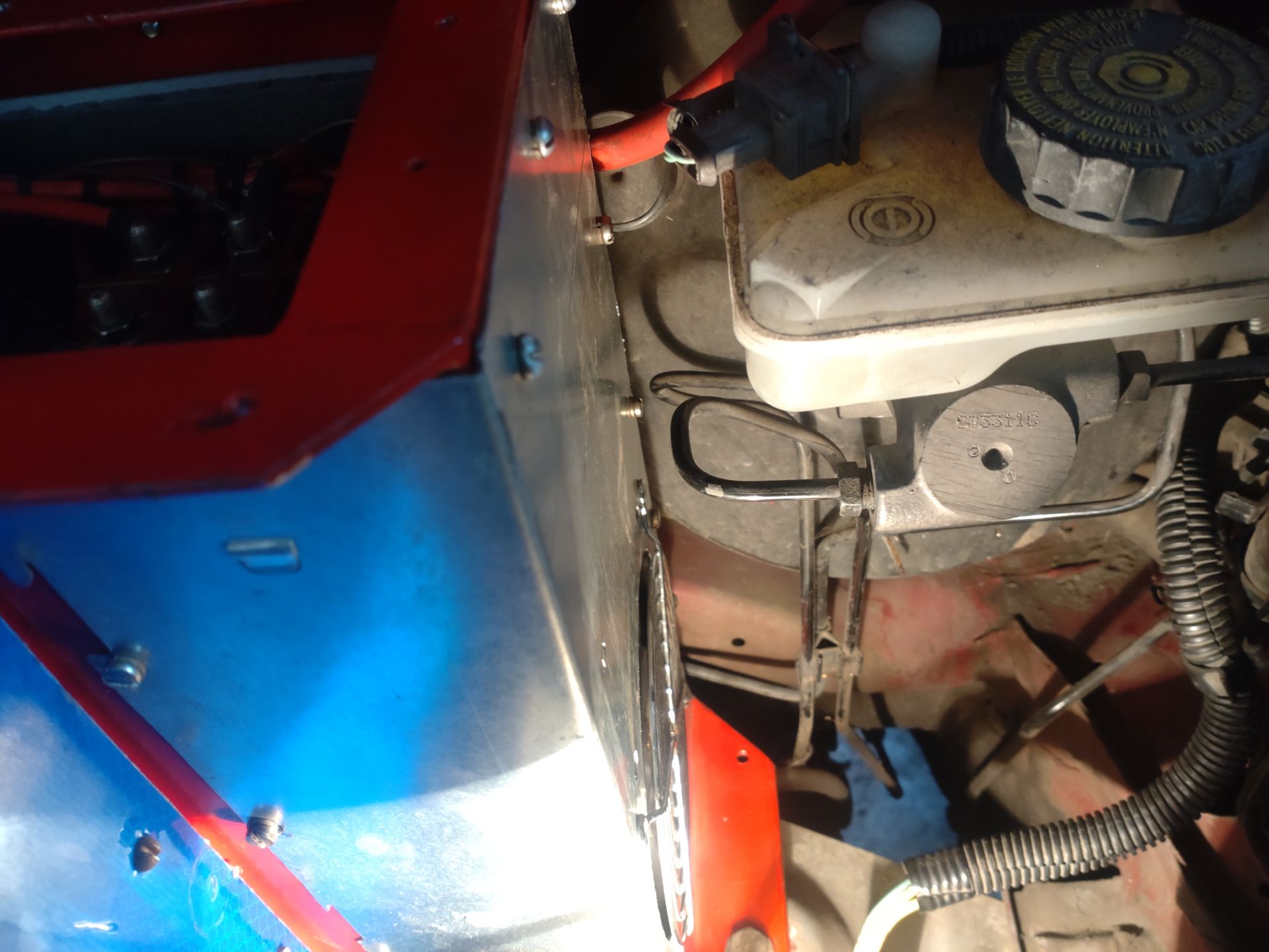

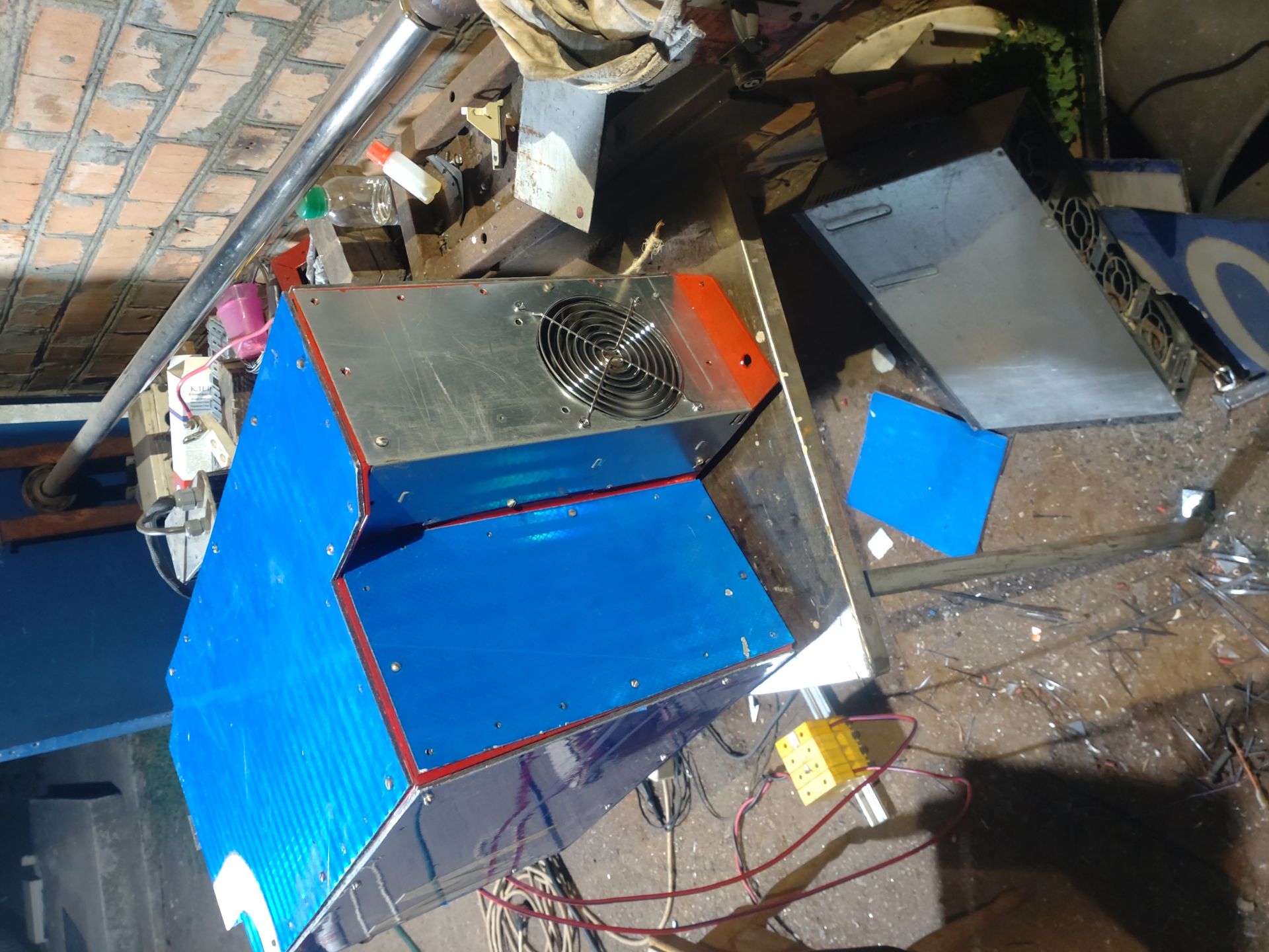

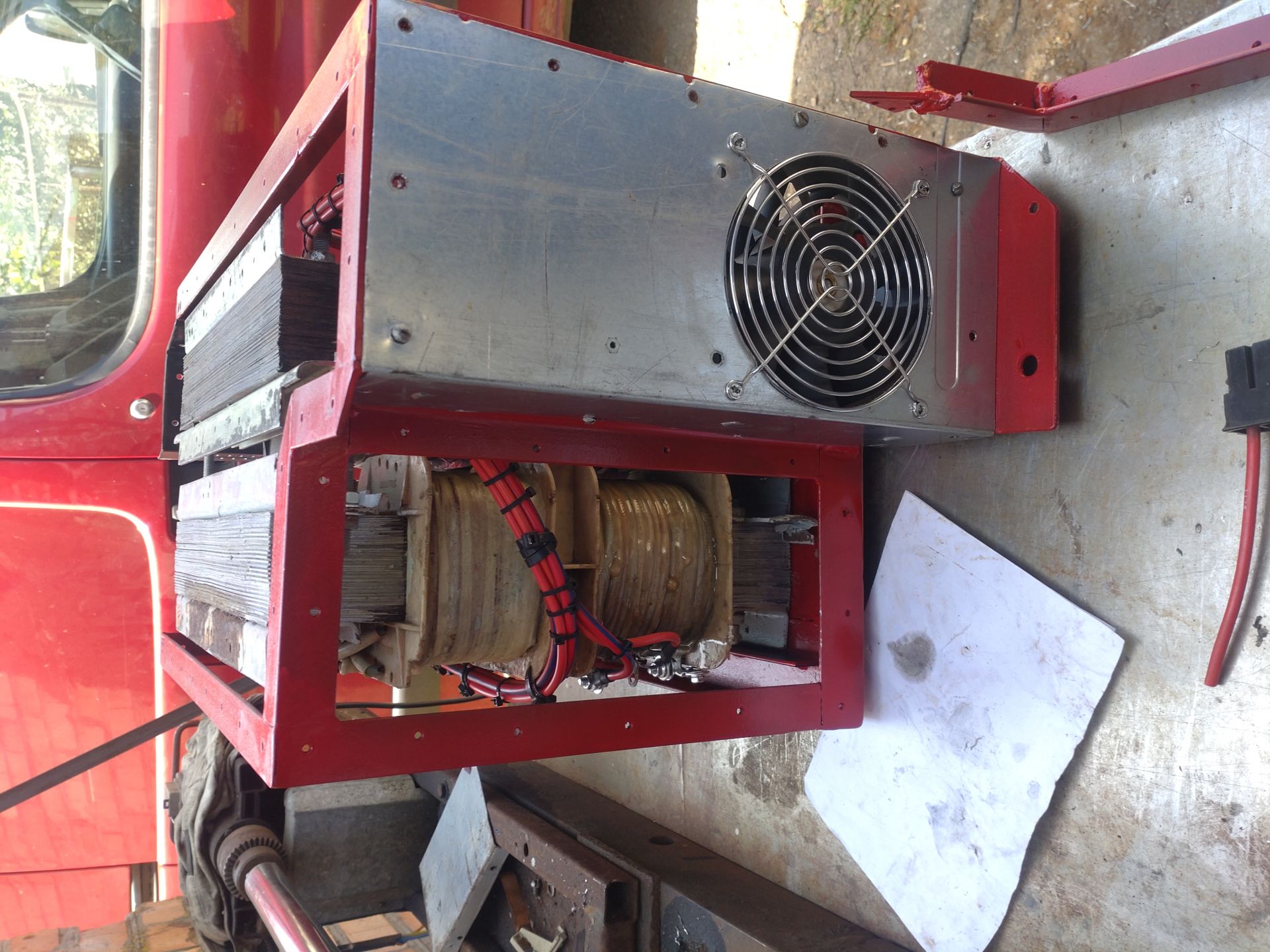

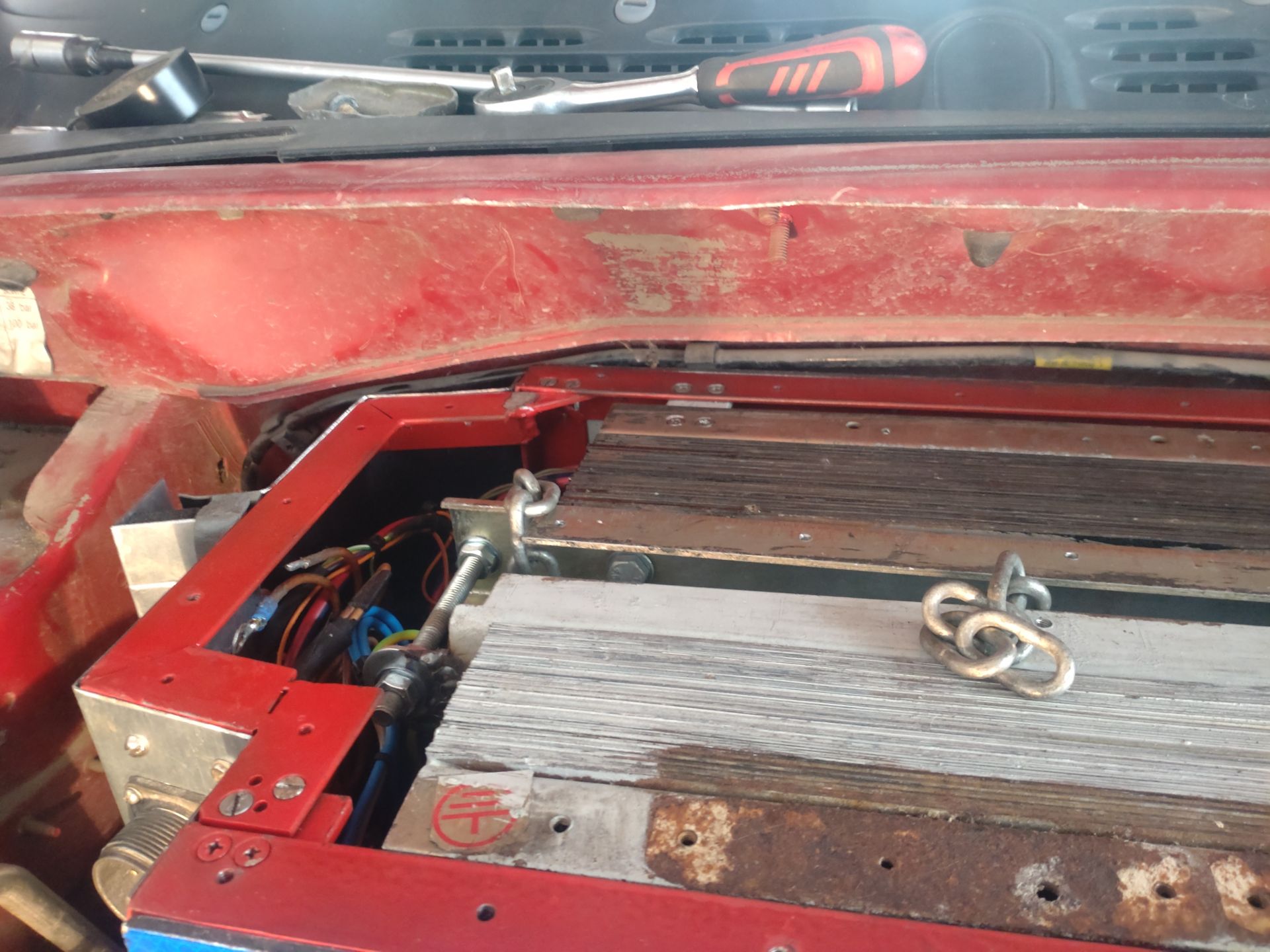

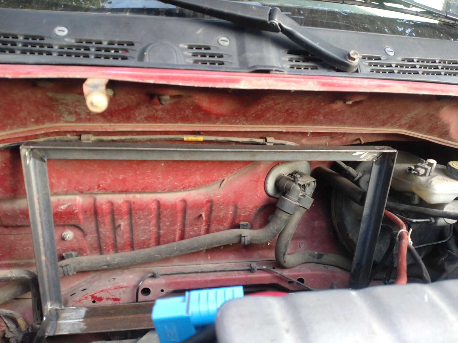

Зробив додаткову зарядку для Пежо. два трансформатори з зарядних болгарських електрокарів, епк-80-60. первинні обмотки паралельно, вторинні послідовно, діодний міст, два контактора, один вмикає живлення 380 вольт, другий перемикає витки вторинної обмотки. з штатним зарядним разом, авто споживає з мережі 16 кВт.

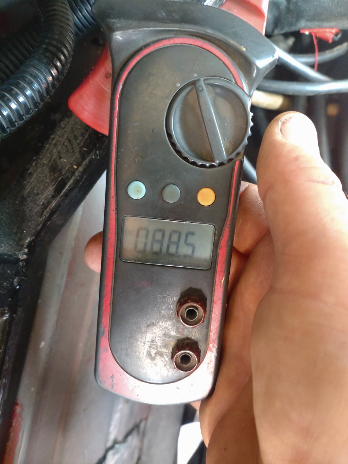

трансформатори мають магнітний зазор, що обмежує струм. контактор перемикає витки вторинної обмотки, щоб зменшити струм. Додаткова зарядка вмикається контактором, котушка якого підєднана мінусом до контакта контролю пієднаного розєма зарядки, а плюс до насоса охолодження зарядного блока штатного.

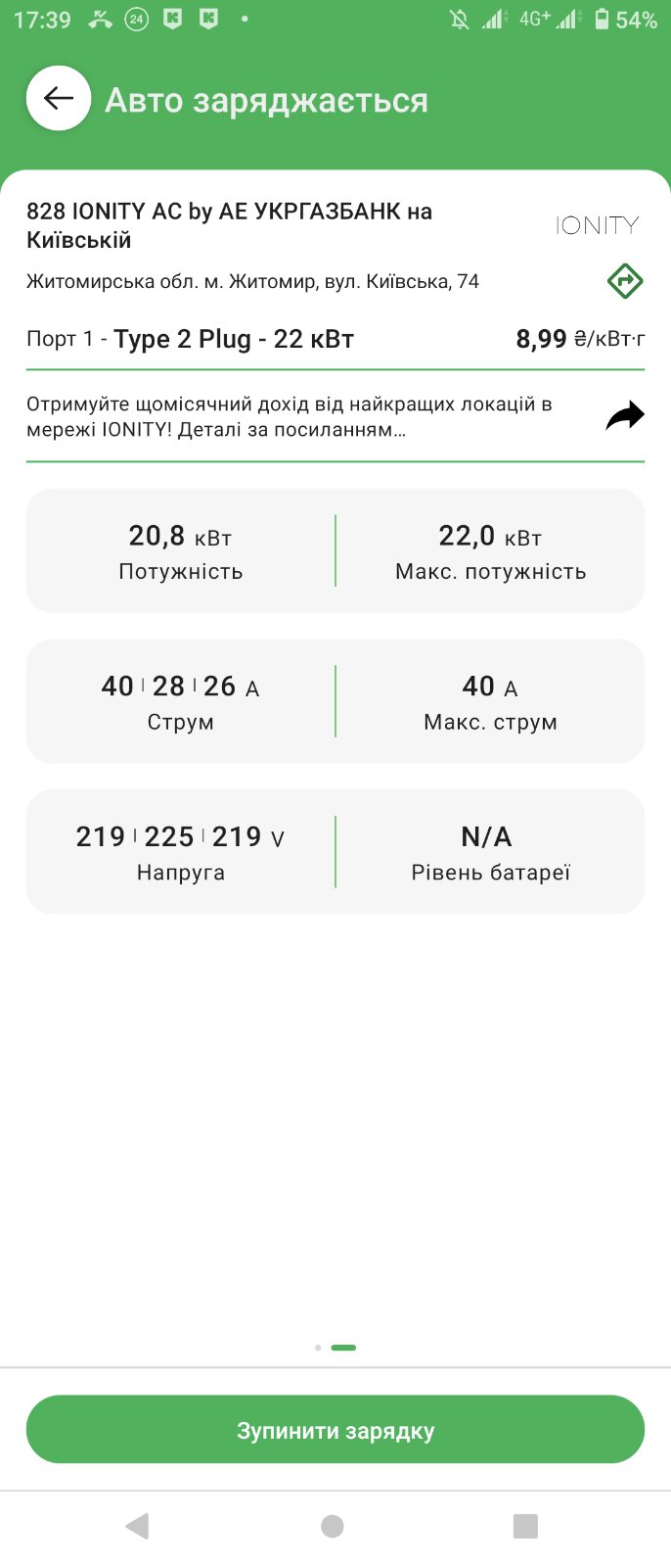

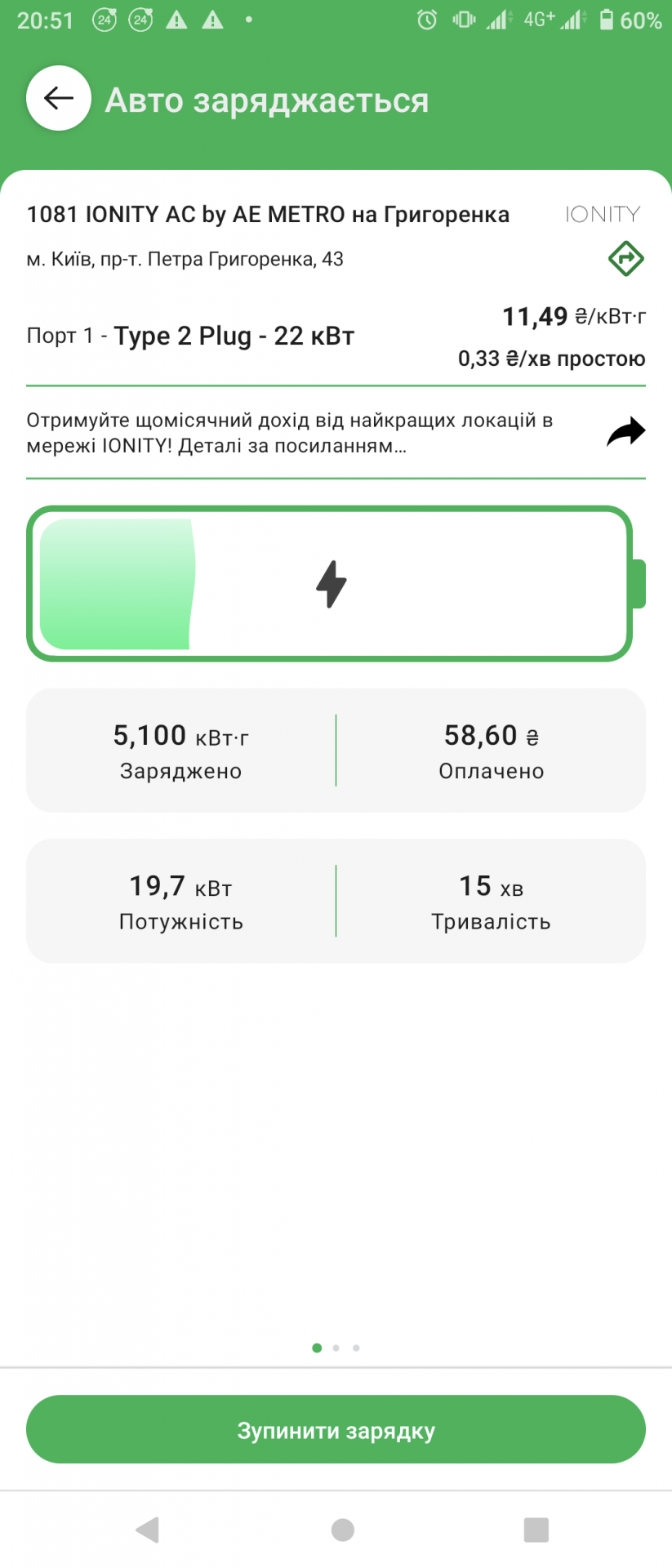

Заїхав трохи підзарядитись, зараз зарядка малює графік навантаження
