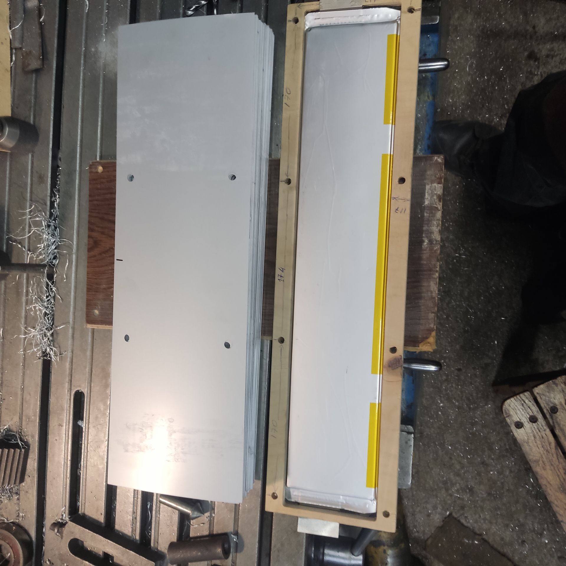

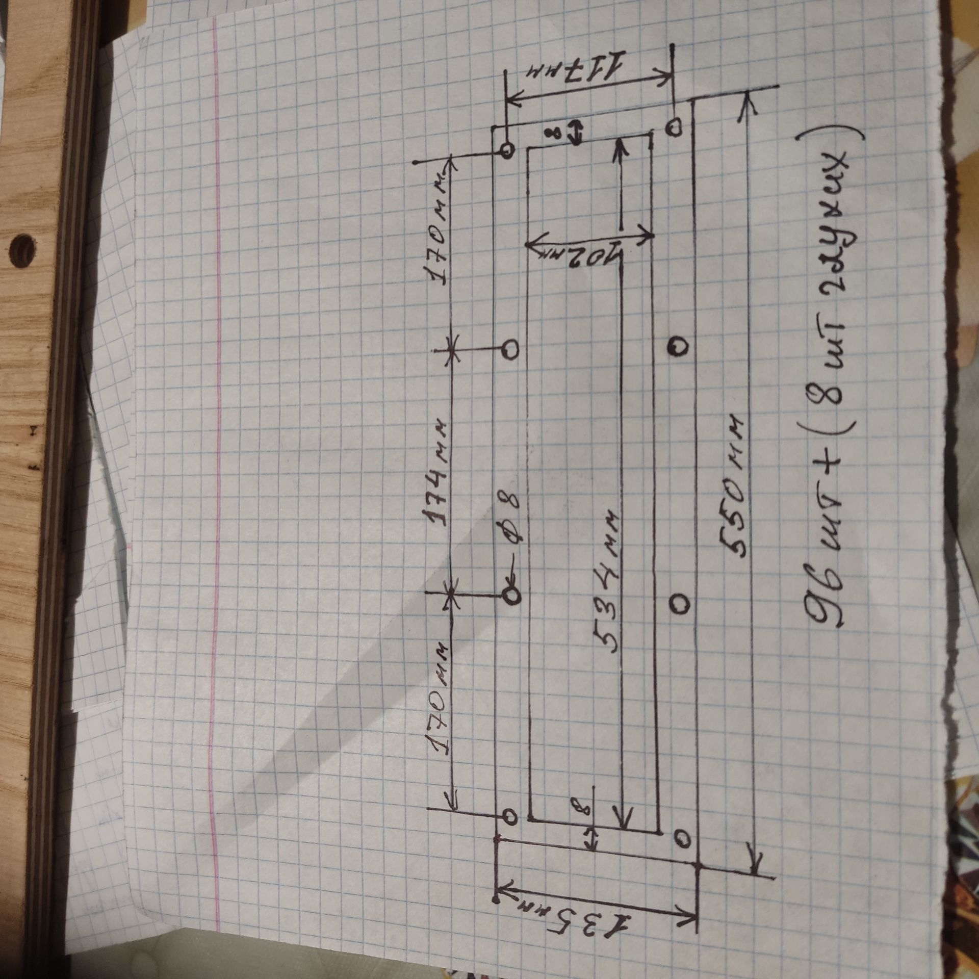

Всім привіт готую комплектуючі для збірки тягової батареї на елементах SK777 96S1P

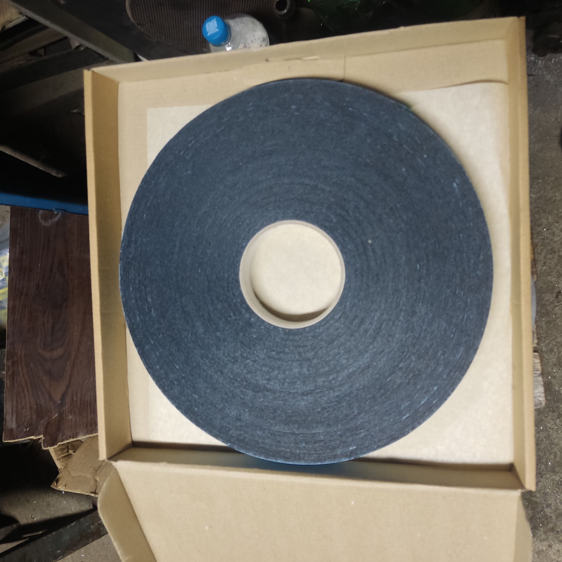

Холдери виготовив з фанери 10мм радіатори дюраль 0.5мм .двох сторонній скотч 50метрів ширина 20мм використовується для приклеювання балансувальних друзів дисків автомобіля.

Скотч двох сторонній.

Yuratokar писав(ла):
Я особисто принципово перестав використовувати цей матеріал при виготовленні акб. Розібрав пару давніх саморобок, які працювали тривалий час (роками) і прийняв таке рішення. Можливо, якщо її покрити чи наситити якимись речовинами то тривале використання стане можливим, але більше не експерементую...

Kvan писав(ла):
Добрий день в чому була проблема холдерів з фанери.

Kvan писав(ла):
Може розбавити рідко єпоксидку і пропітати. Фанеру або лаком..фарбою.
