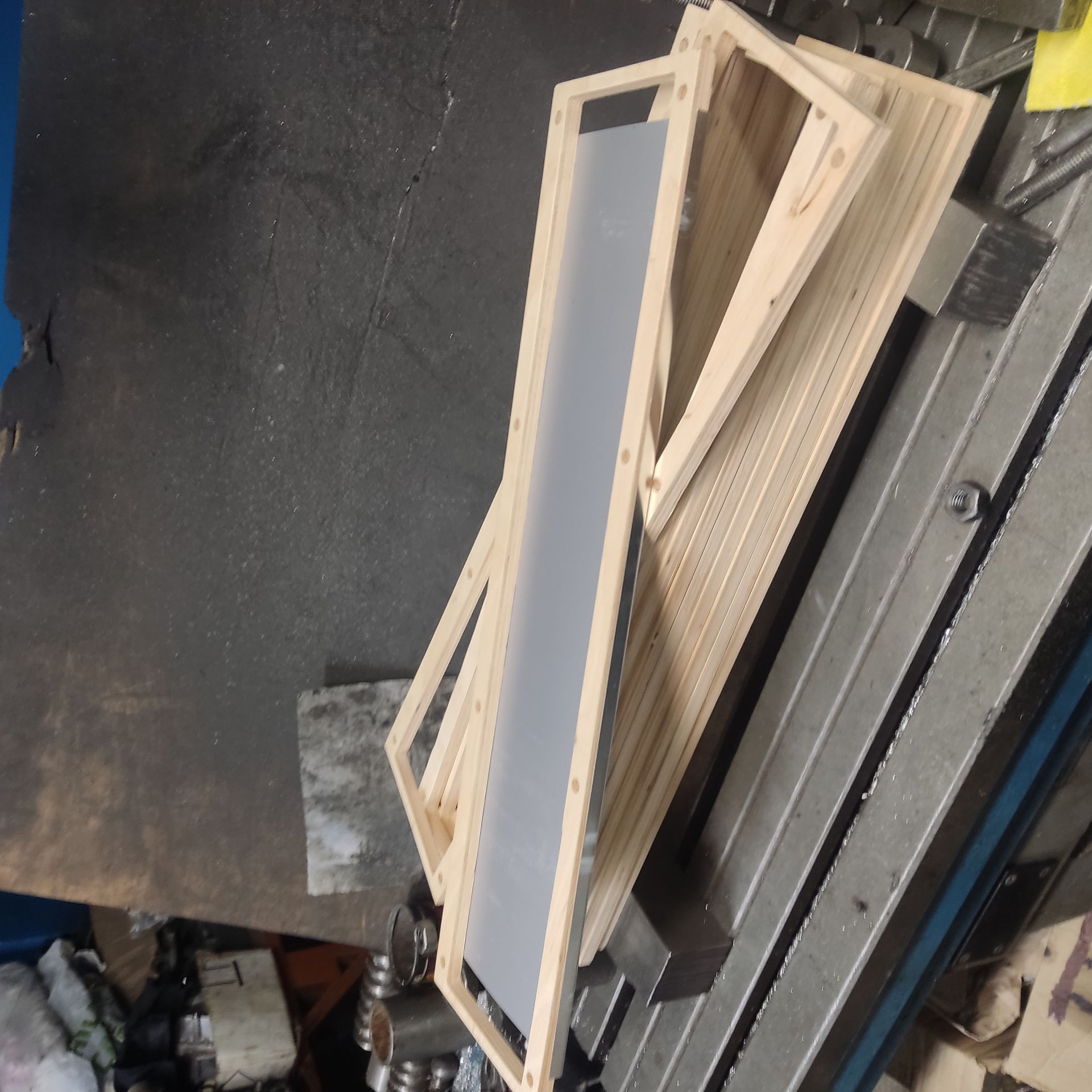

Всім привіт готую комплектуючі для збірки тягової батареї на елементах SK777 96S1P
IMG_20250116_173453.jpg [ 439.39 КБ | Переглядів: 14982 ]
IMG_20250115_204438.jpg [ 343.9 КБ | Переглядів: 14982 ]
IMG_20250105_162256.jpg [ 354.26 КБ | Переглядів: 14982 ]
IMG_20241224_130825.jpg [ 332.63 КБ | Переглядів: 14982 ]
IMG_20250115_204811.jpg [ 565.74 КБ | Переглядів: 14982 ]
IMG_20241224_130912.jpg [ 279.18 КБ | Переглядів: 14982 ]

Холдери виготовив з фанери 10мм радіатори дюраль 0.5мм .двох сторонній скотч 50метрів ширина 20мм використовується для приклеювання балансувальних друзів дисків автомобіля.

Yuratokar писав(ла):
Я особисто принципово перестав використовувати цей матеріал при виготовленні акб. Розібрав пару давніх саморобок, які працювали тривалий час (роками) і прийняв таке рішення. Можливо, якщо її покрити чи наситити якимись речовинами то тривале використання стане можливим, але більше не експерементую...

Kvan писав(ла):
Добрий день в чому була проблема холдерів з фанери.

Kvan писав(ла):
Може розбавити рідко єпоксидку і пропітати. Фанеру або лаком..фарбою.
