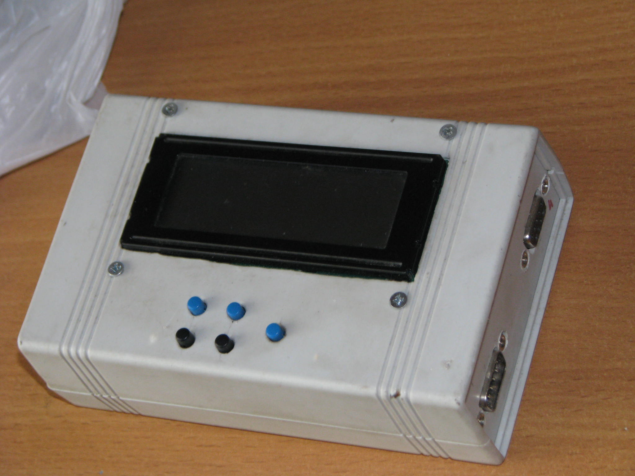

В БМС применяется дорогая специализаированная микросхема LTC6803G-1 от солидной фирмы Linear Technology. Поэтому цена негуманная.
Возможности
1. Измерение напряжения каждой группы параллельно подключенных аккумуляторов (далее ячеек).
2. Автоматическая балансировка батареи путём индивидуальной разрядки ячеек.
3. Выходные контакты «Батарея полностью заряжена», «Батарея почти разряжена» и два контакта «Батарея полностью разряжена» которые срабатывают с задержкой между собой в 15сек (на первый вешается внешняя сирена или лампочка, а второй через 15сек выключает контроллер - сделано для возможности завершения манёвра на дороге)
4. Индикация состояния батареи. Звуковой "бипер" внутри БМС.
5. Возможность гибкой настройки уровней напряжения
Питание от 12В. Балансировочный ток 0,5-1А на заказ. БМС состоит из центрального модуля и сателлитов. Каждый сателлит обслуживает от 4 до 12 ячеек. Корпус сателлитов алюминиевый для рассеивания до 50Вт тепла.
Всё настраивается программно через дисплей основного блока.
Коментарій до файлу: Главный блок
