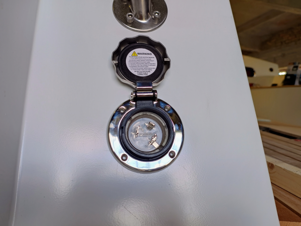

Встановив зарядний порт (нерж, IP67, все як тре)
Image00002.png [ 3.37 МБ | Переглядів: 12522 ]
Image00001.png [ 3.62 МБ | Переглядів: 12522 ]

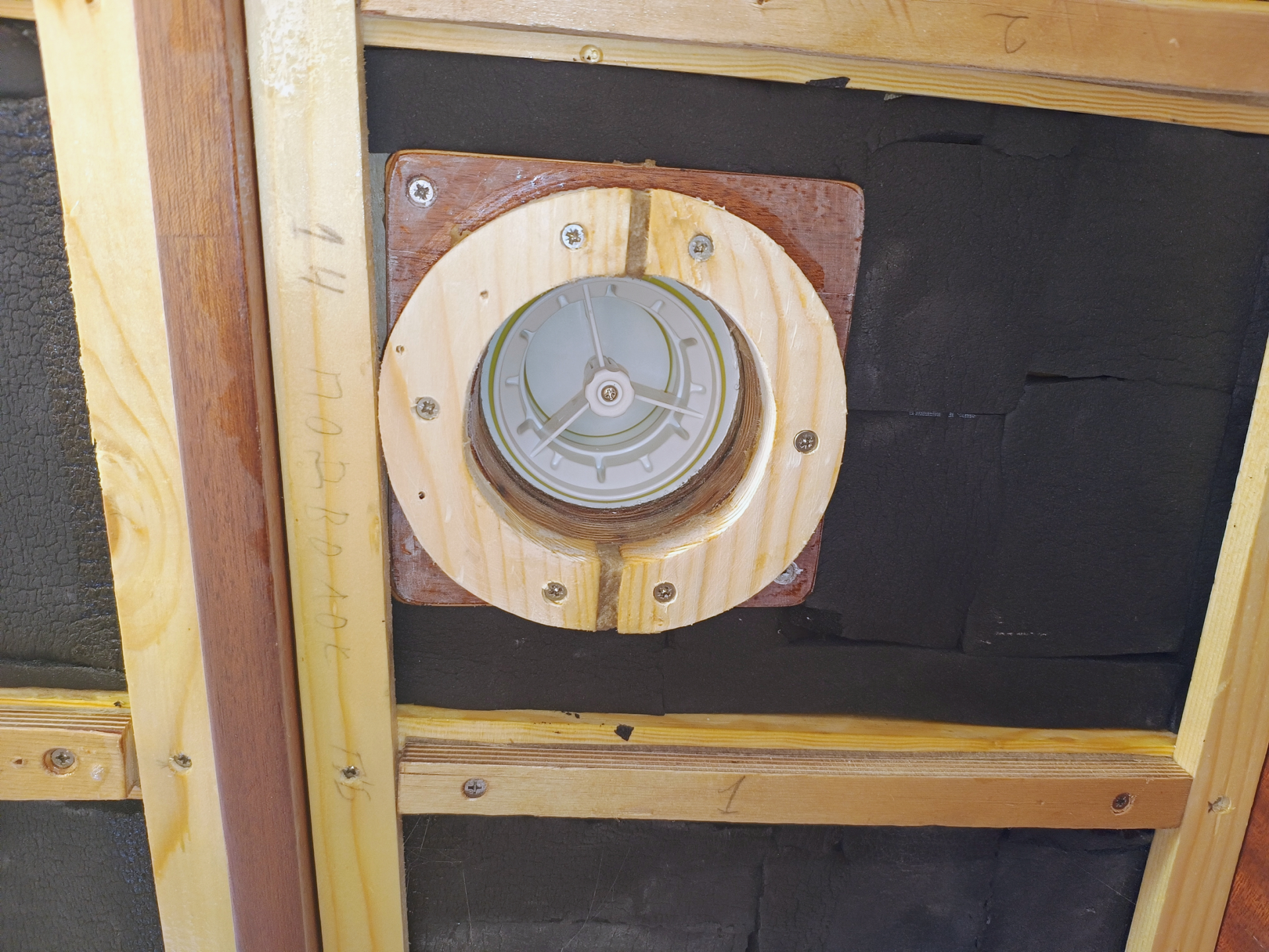

Зайнялись вентиляцією
Image00005.png [ 3.87 МБ | Переглядів: 12522 ]
Image00006.png [ 3.34 МБ | Переглядів: 12522 ]
Image00012.png [ 4.32 МБ | Переглядів: 12522 ]
Image00013.png [ 3.25 МБ | Переглядів: 12522 ]

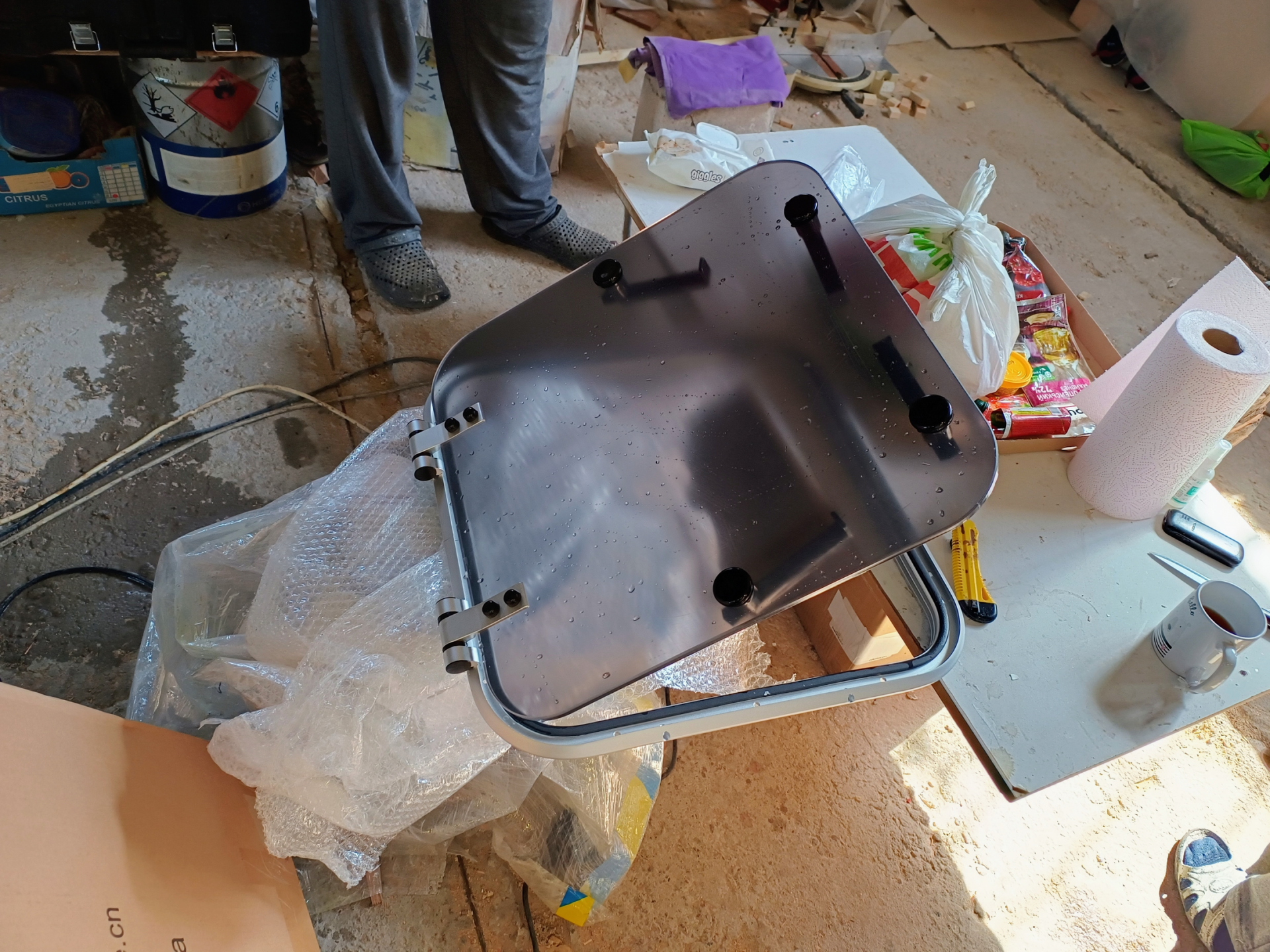

Змінили люк (може зря) на безрамочний
Image00007.png [ 4.29 МБ | Переглядів: 12522 ]
Image00008.png [ 3.85 МБ | Переглядів: 12522 ]

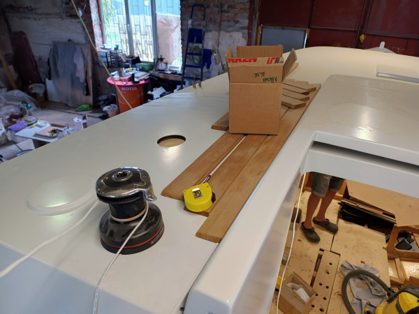

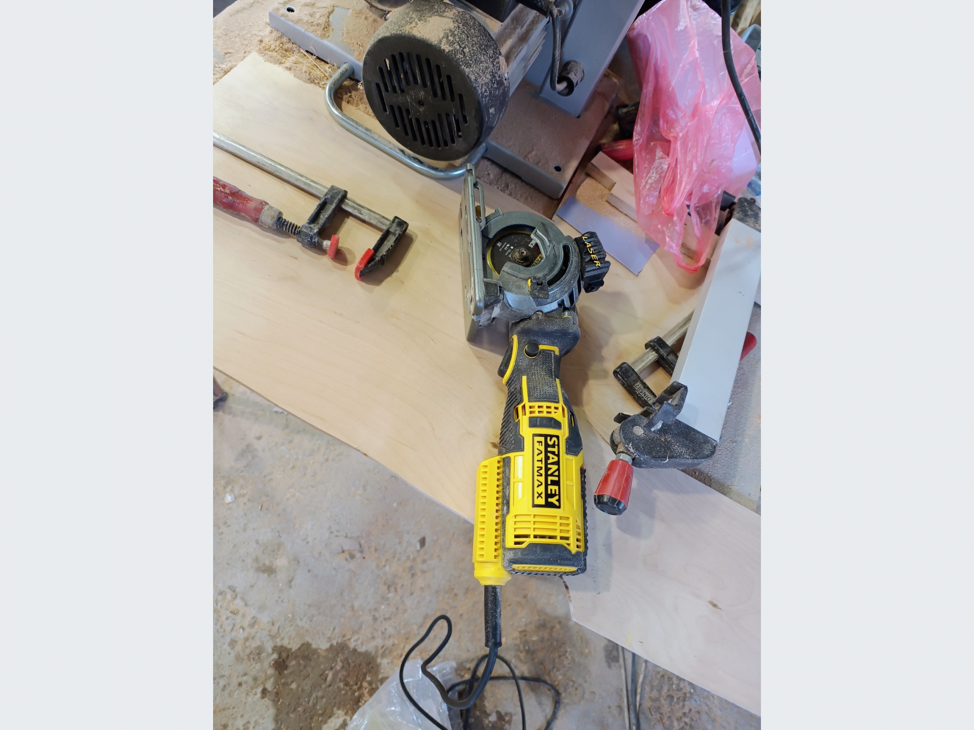

Прикупив роторайзер для роботи з меблями. Це така точна пила більшої швидкості ніж циркулярка - робить більш точні рези.
Image00009.png [ 2.79 МБ | Переглядів: 12522 ]

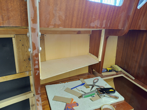

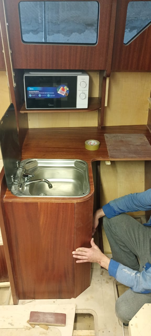

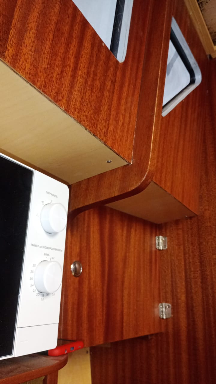

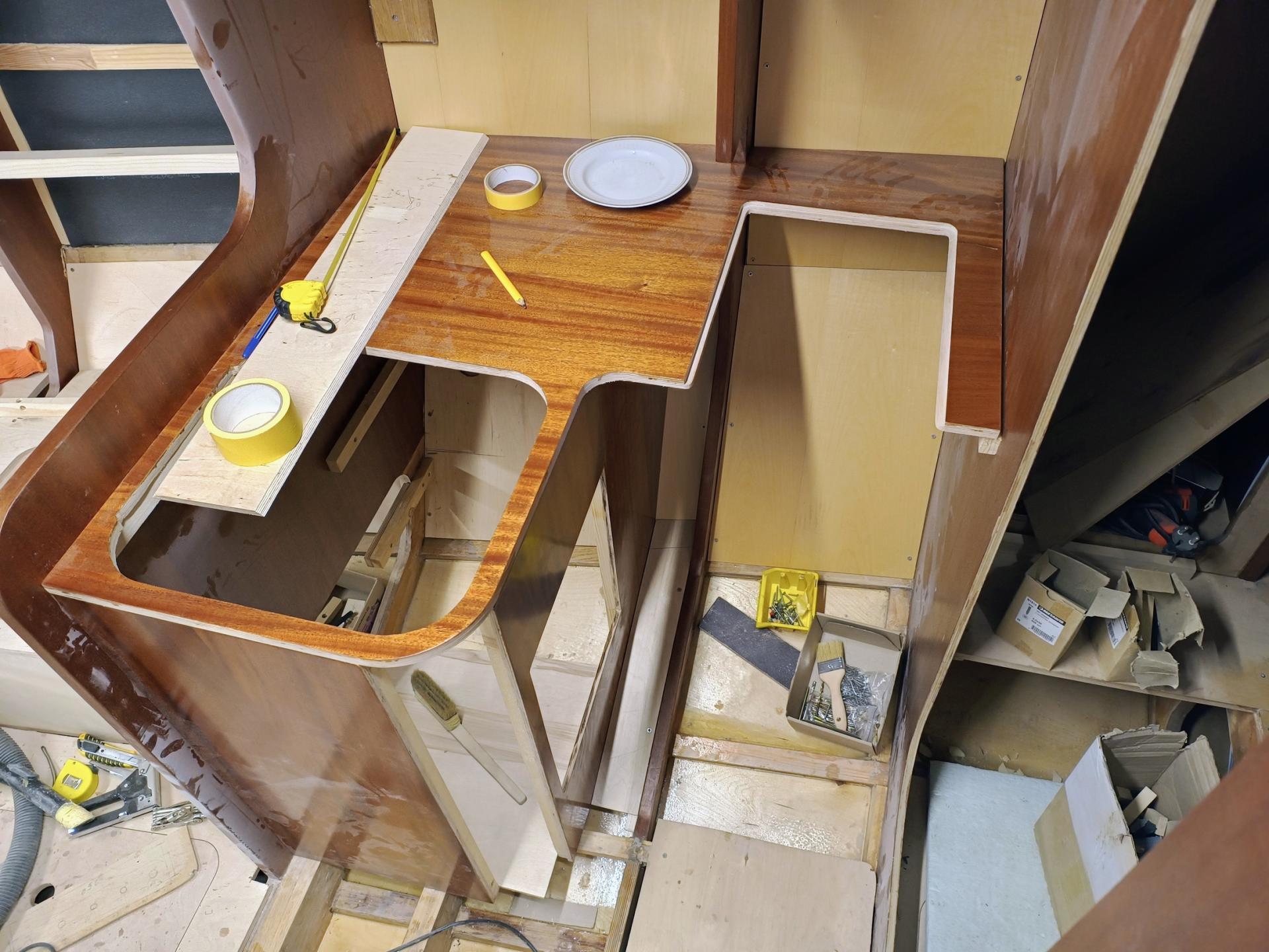

Займаємось камбузом:
Image00014.png [ 4.17 МБ | Переглядів: 12522 ]
Image00015.png [ 4.05 МБ | Переглядів: 12522 ]

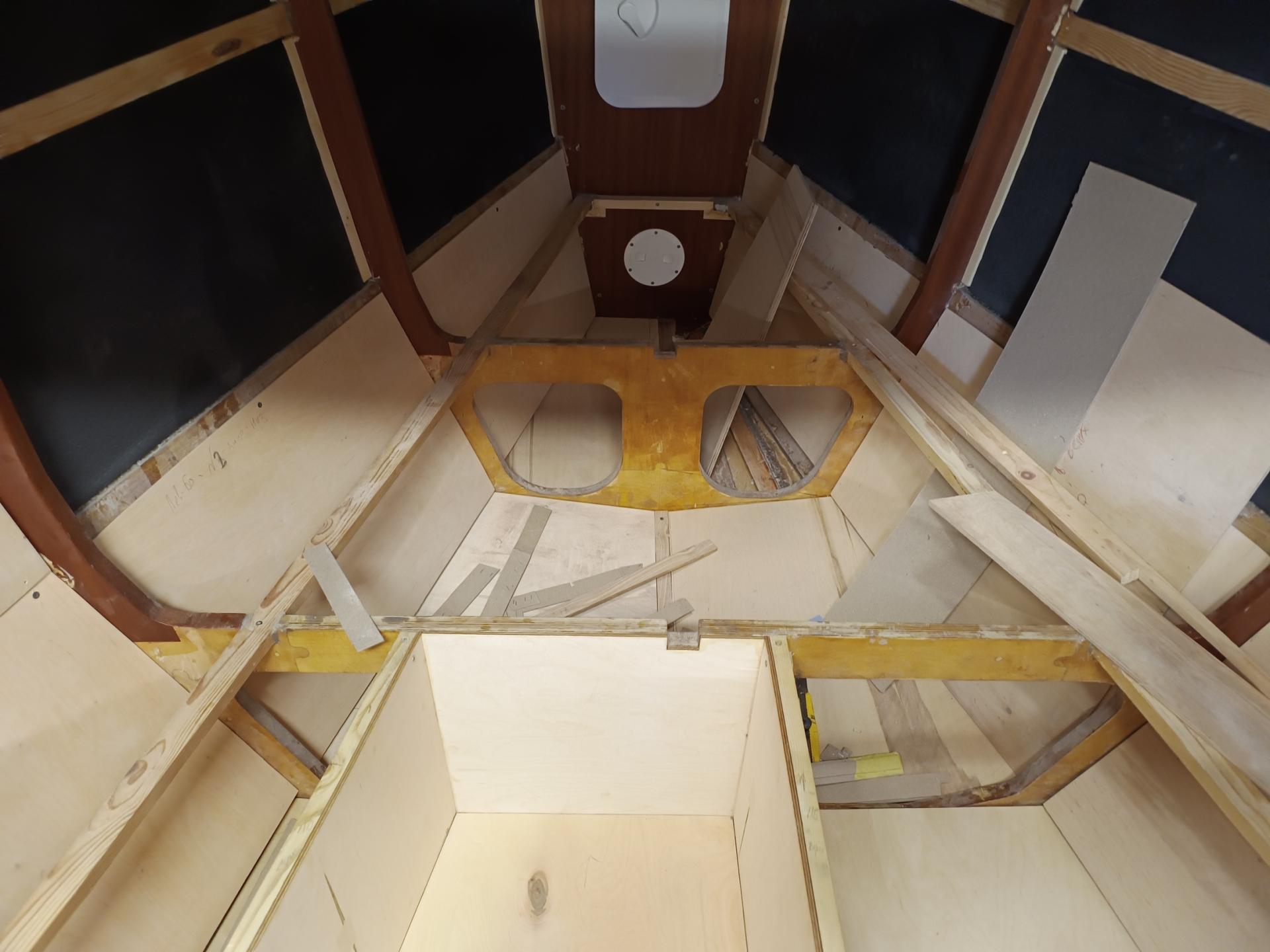

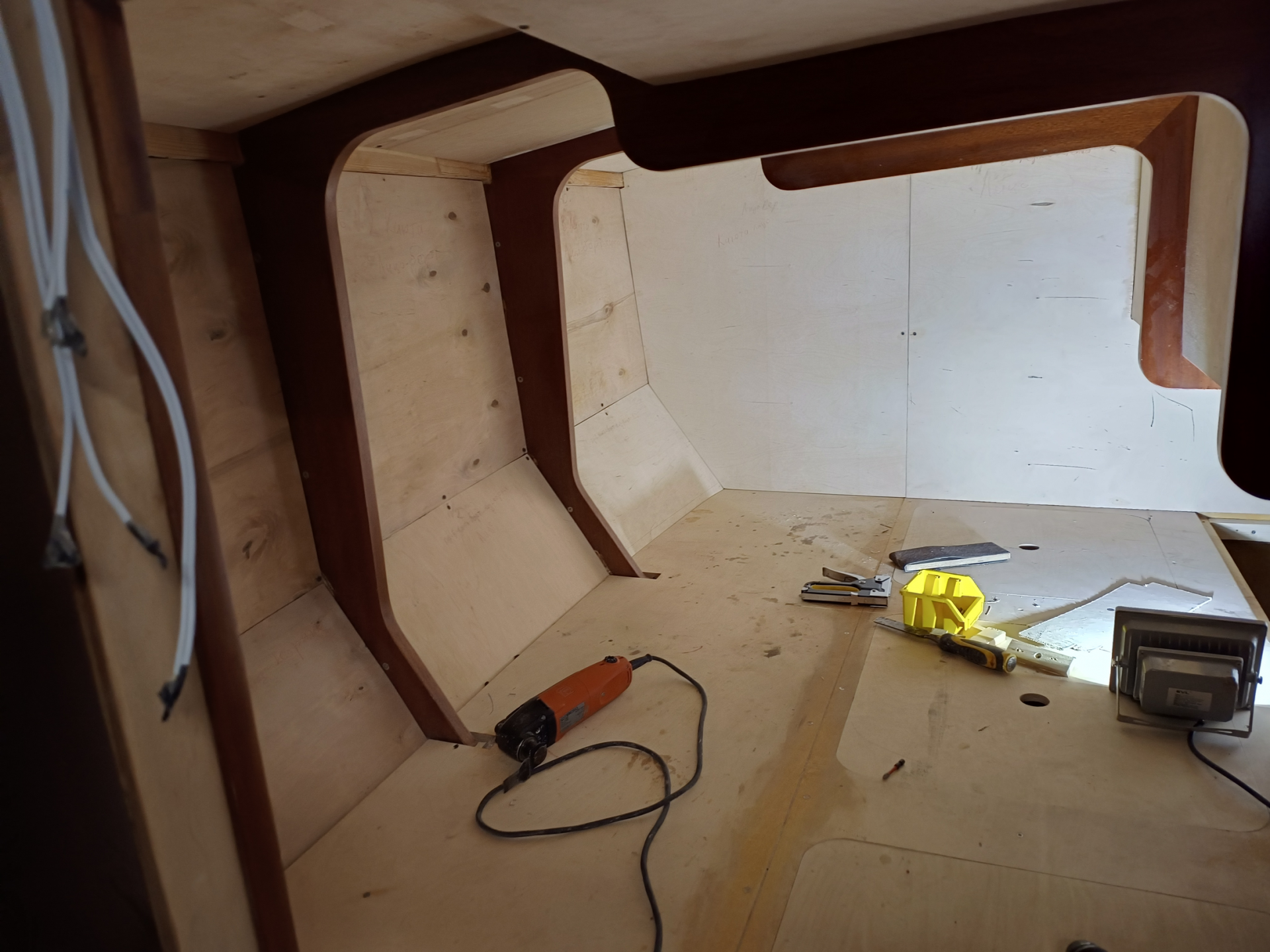

Кормовою каютою
Image00017.png [ 2.65 МБ | Переглядів: 12522 ]

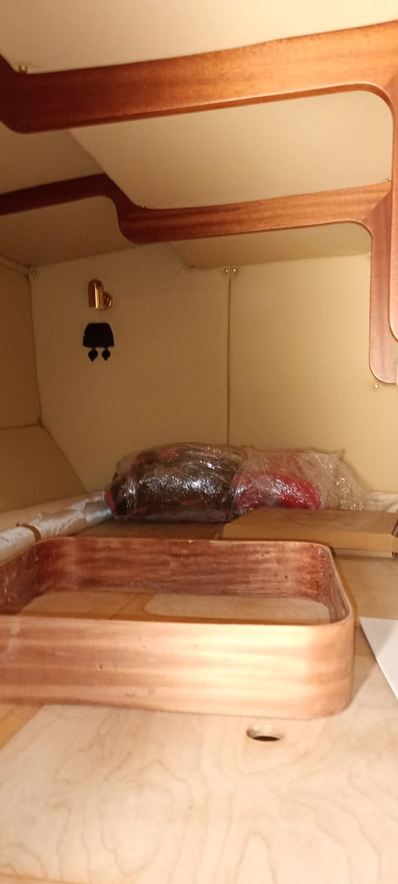

І носовою
Image00016.png [ 2.78 МБ | Переглядів: 12522 ]

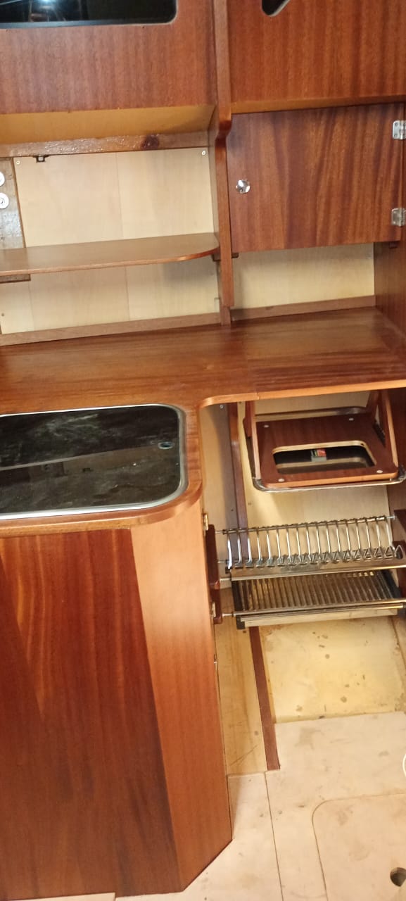

#140364Повідомлення 24 груд 2025, 16:25
Всім привіт, після деякої перерви повозились з камбузом:
WhatsApp Image 2025-10-10 at 12.59.18_547c526b.jpg [ 78.69 КБ | Переглядів: 8813 ]
WhatsApp Image 2025-12-13 at 20.54.11.jpeg [ 73.27 КБ | Переглядів: 8813 ]
WhatsApp Image 2025-12-13 at 11.24.00.jpeg [ 83.73 КБ | Переглядів: 8813 ]
Закінчили кормову каюту
WhatsApp Image 2025-12-13 at 20.54.114.jpeg [ 47.26 КБ | Переглядів: 8813 ]

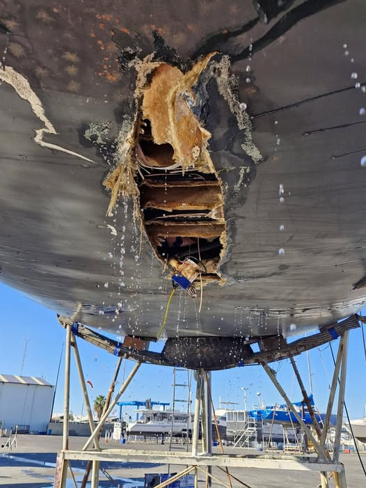

Ті хто знає як роблять яхти і катамарани на заводах, для середземки, можуть ще й оцінити міцність та фінішну обробку там де на заводах економлять на цьому.
Звісно не всі яхти, але багато не мають посилення в районі кріплення кіля до корпусу. В результаті буває так
photo_2025-12-23_22-53-55.jpg [ 90.11 КБ | Переглядів: 8758 ]
Флори пластикові, пустотілі, немає посилюючого металлу в їх конструкції. Все тримається тільки на пластику.
Це гарантовано втопити яхту за декілька хвилин, ніяка помпа не впорається з такою дірою.

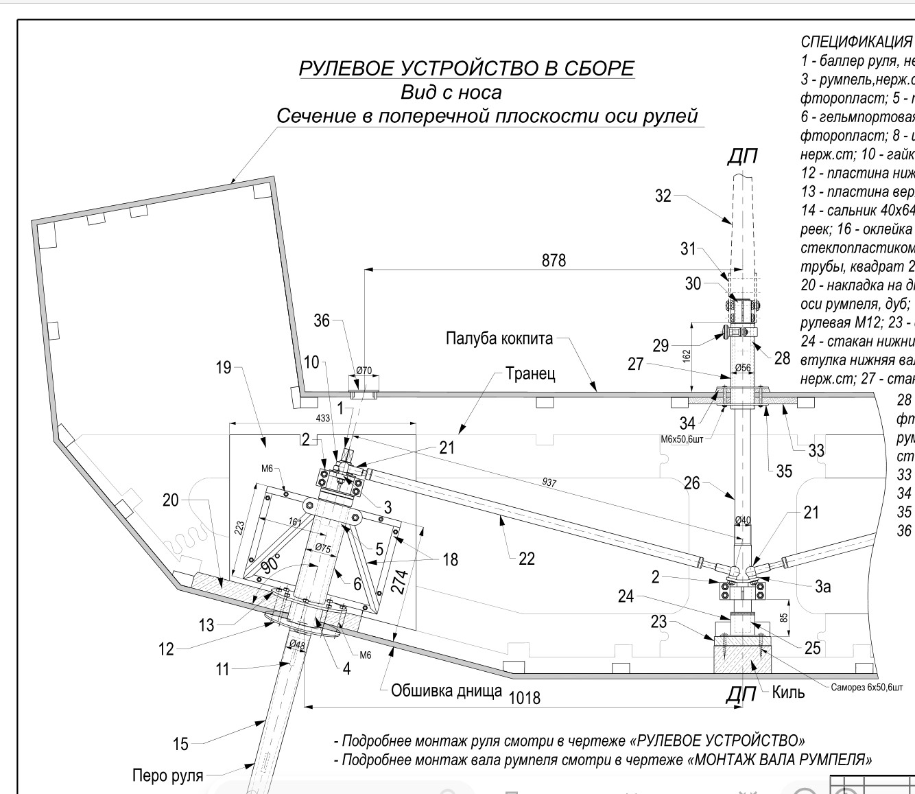

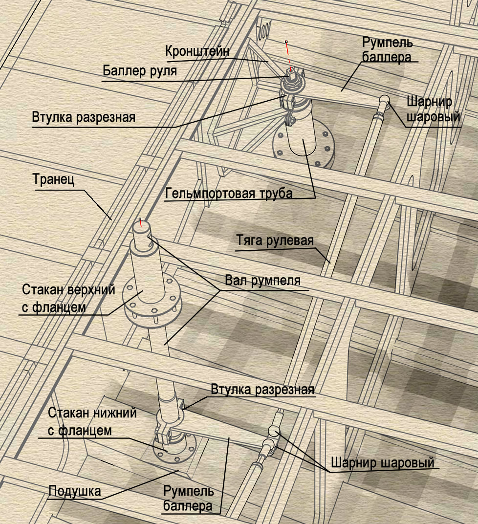

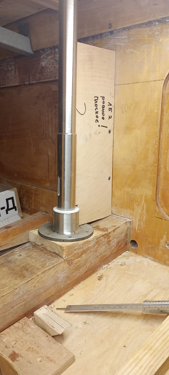

Ще не закінчили, але дещо напрацювали по рульомову керуванню. Я трохи відійшов від проекту який мені зробив херсонький проектувальник, з ціллю збільшити міцність.
Проект (частина, для загального розуміння)

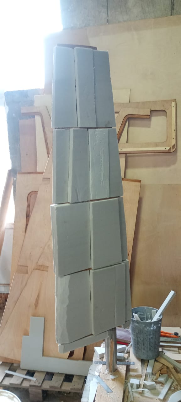

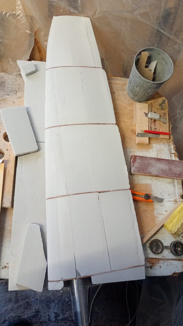

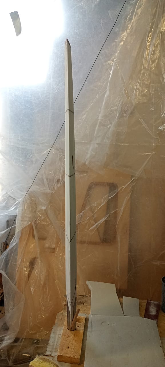

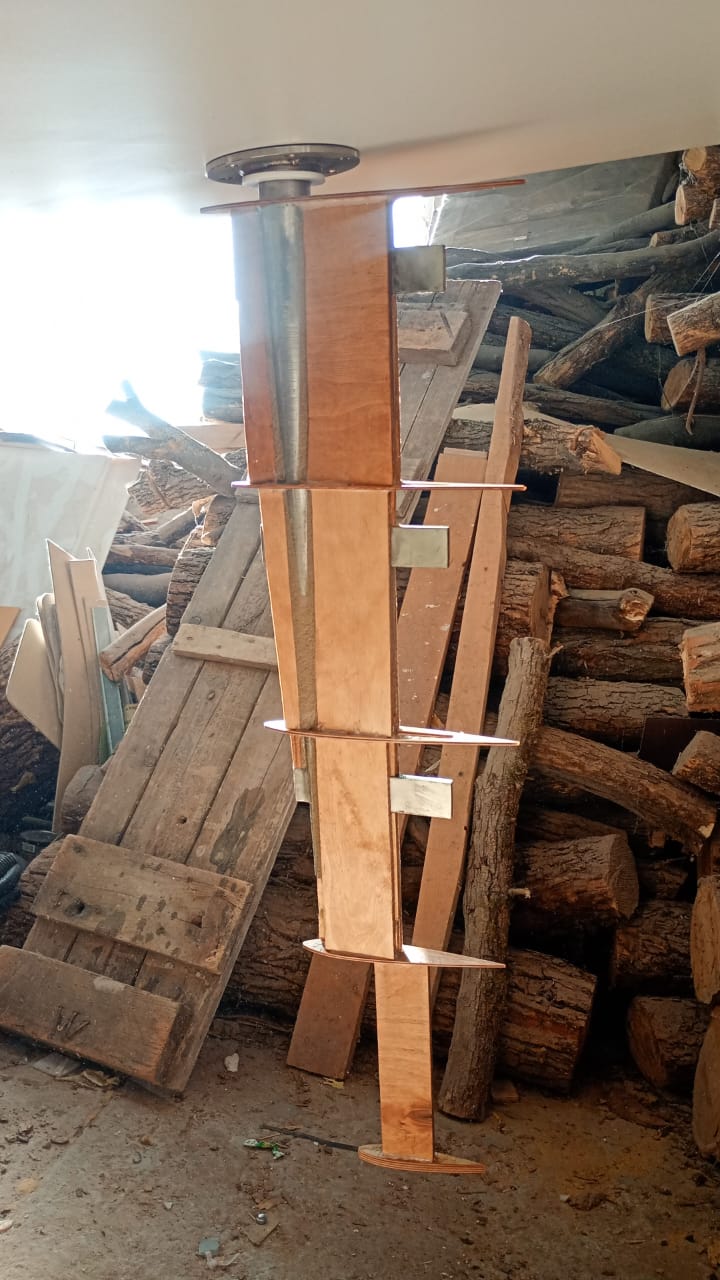

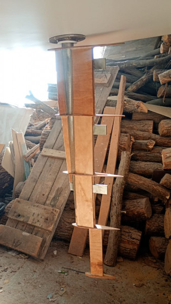

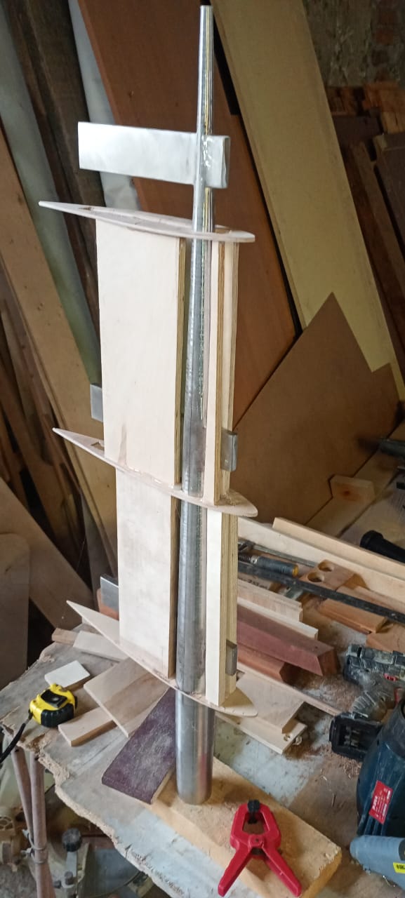

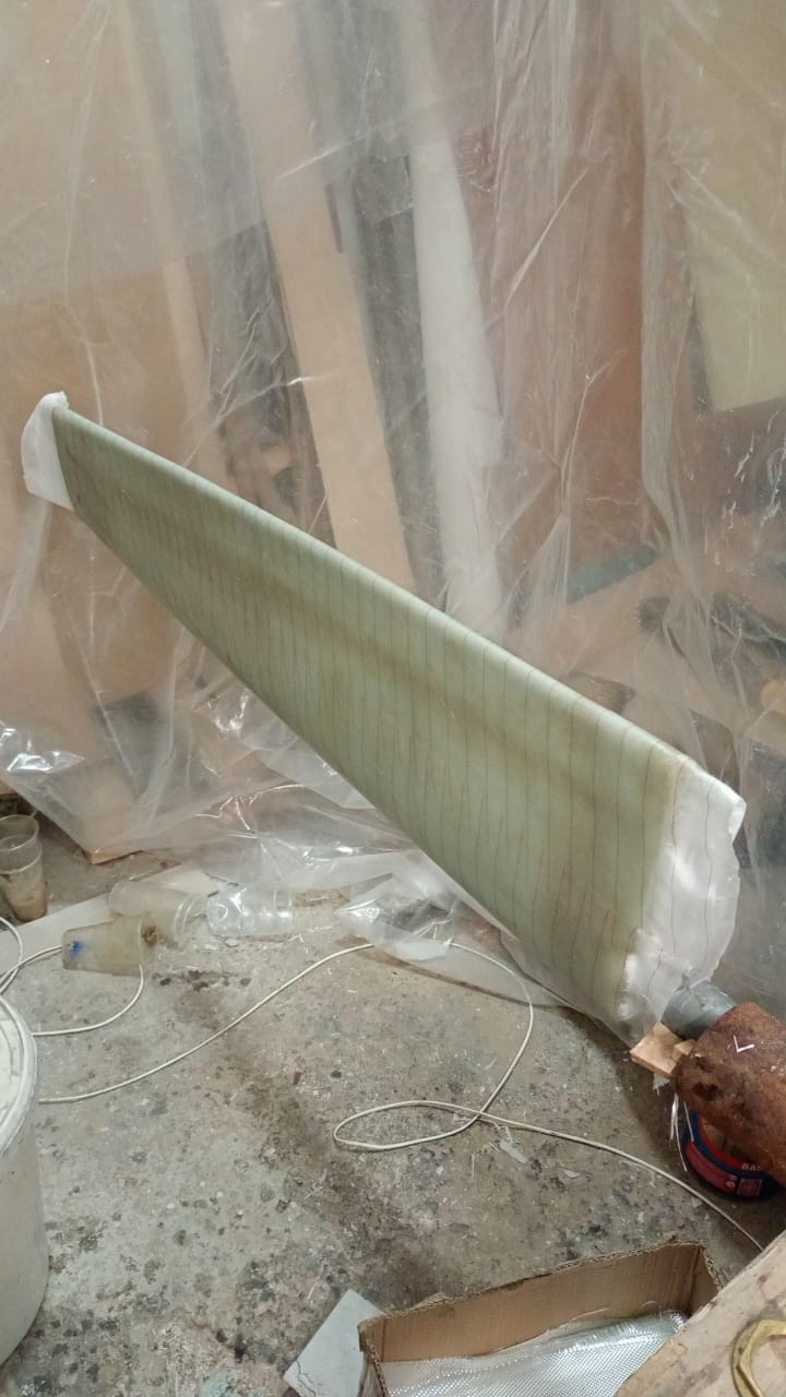

Наші напрацювання по рулях - їх по проекту дві штуки
WhatsApp Image 2025-11-08 at 12.39.34_826b71aa.jpg [ 81.03 КБ | Переглядів: 8757 ]
WhatsApp Image 2025-11-15 at 11.46.23.jpeg [ 122.43 КБ | Переглядів: 8757 ]
Кути максимального повороту
WhatsApp Image 2025-11-15 at 15.31.54.jpeg [ 57.83 КБ | Переглядів: 8757 ]
Набір тіла
WhatsApp Image 2025-11-19 at 19.06.30.jpeg [ 58.13 КБ | Переглядів: 8757 ]

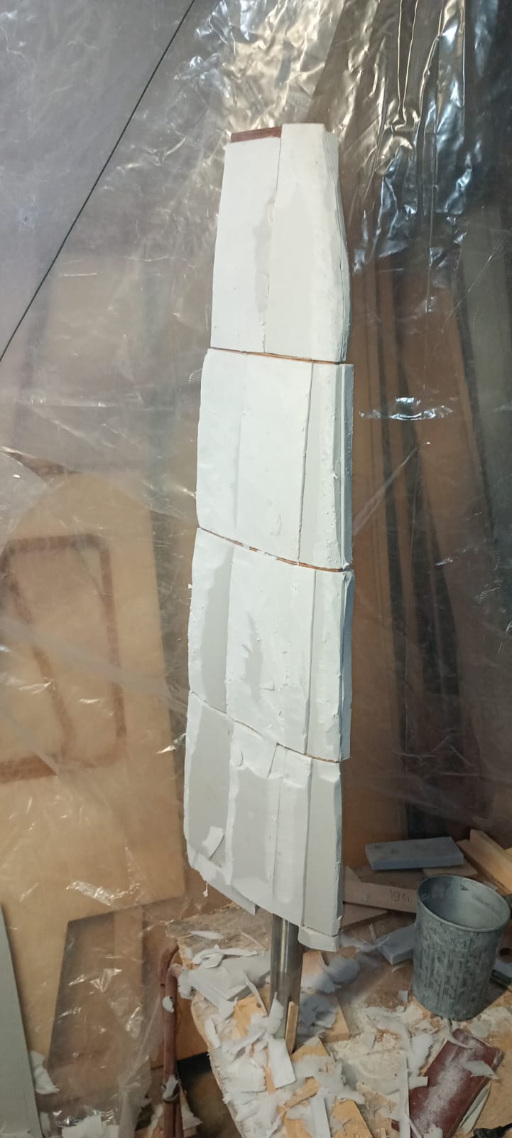

Придаємо форму
WhatsApp Image 2025-11-21 at 15.24.17.jpeg [ 97.95 КБ | Переглядів: 8757 ]
WhatsApp Image 2025-11-21 at 15.25.435.jpeg [ 81.64 КБ | Переглядів: 8757 ]
WhatsApp Image 2025-11-22 at 15.23.053.jpeg [ 64.71 КБ | Переглядів: 8757 ]
Загортаємо в склотканину

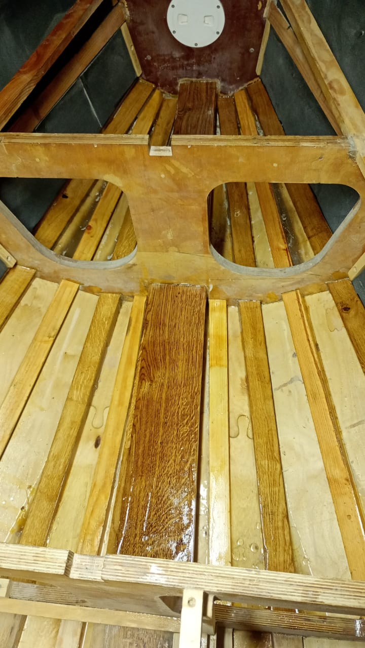

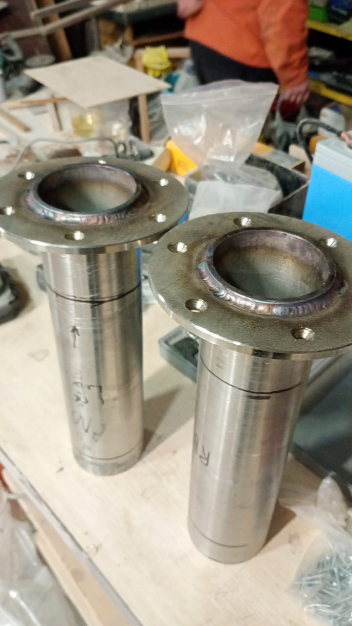

Елементи рульового, гельмпортові труби
WhatsApp Image 2025-11-04 at 16.28.45_c93df816.jpg [ 78.81 КБ | Переглядів: 8757 ]
Кронштейни для гелмпортових труб

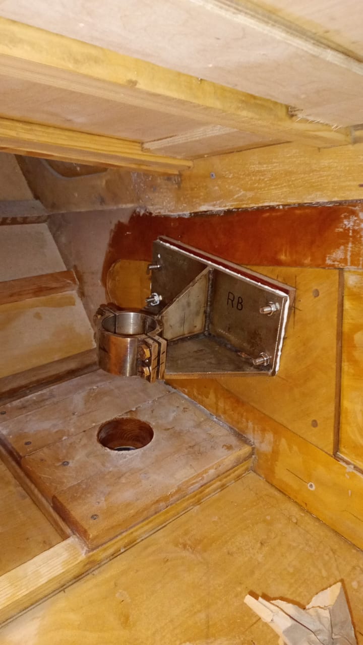

WhatsApp Image 2025-12-10 at 15.09.17.jpeg [ 89.67 КБ | Переглядів: 8757 ]

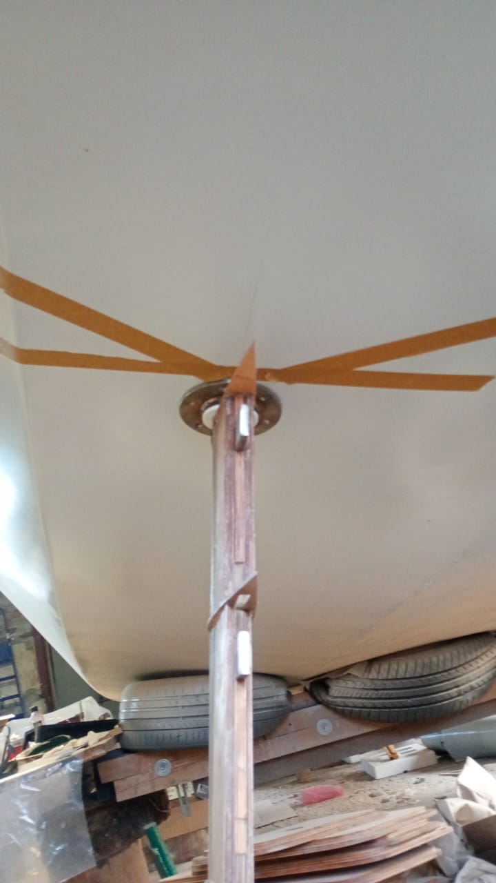

Конструкція всередині корпусу
WhatsApp Image 2025-10-15 at 12.23.40_f46c3786.jpg [ 81.6 КБ | Переглядів: 8757 ]
Надпалубна конструкція, опора румпеля
WhatsApp Image 2025-11-04 at 16.30.05_902dbcf4.jpg [ 92.09 КБ | Переглядів: 8757 ]

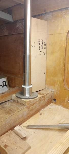

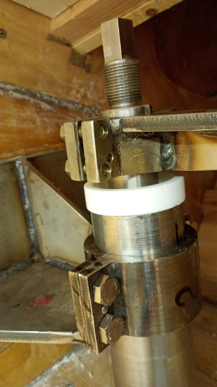

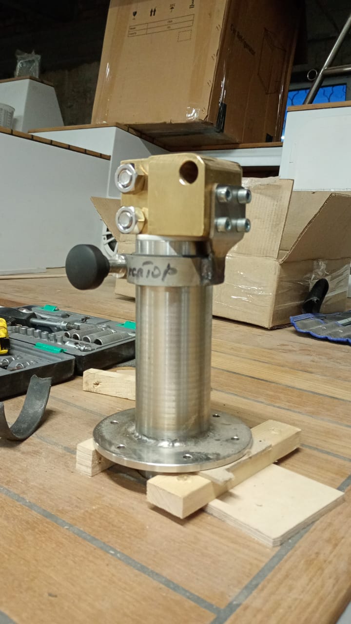

Вал центрального румпеля, під палубою
WhatsApp Image 2025-10-21 at 12.56.57_34238119.jpg [ 88.23 КБ | Переглядів: 8757 ]

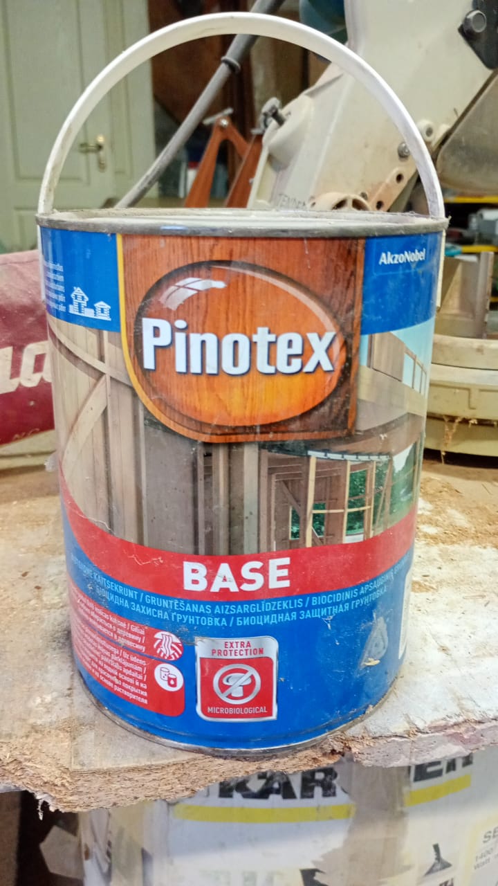

Обробка пінотексом деревини
WhatsApp Image 2025-11-15 at 14.20.09.jpeg [ 140.12 КБ | Переглядів: 8689 ]
WhatsApp Image 2025-11-05 at 15.38.29_aee0c8b9.jpg [ 121.78 КБ | Переглядів: 8689 ]

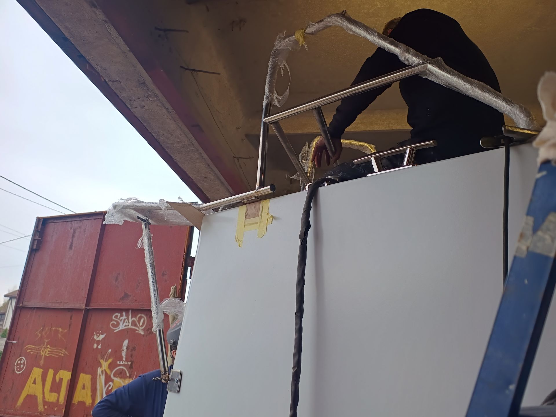

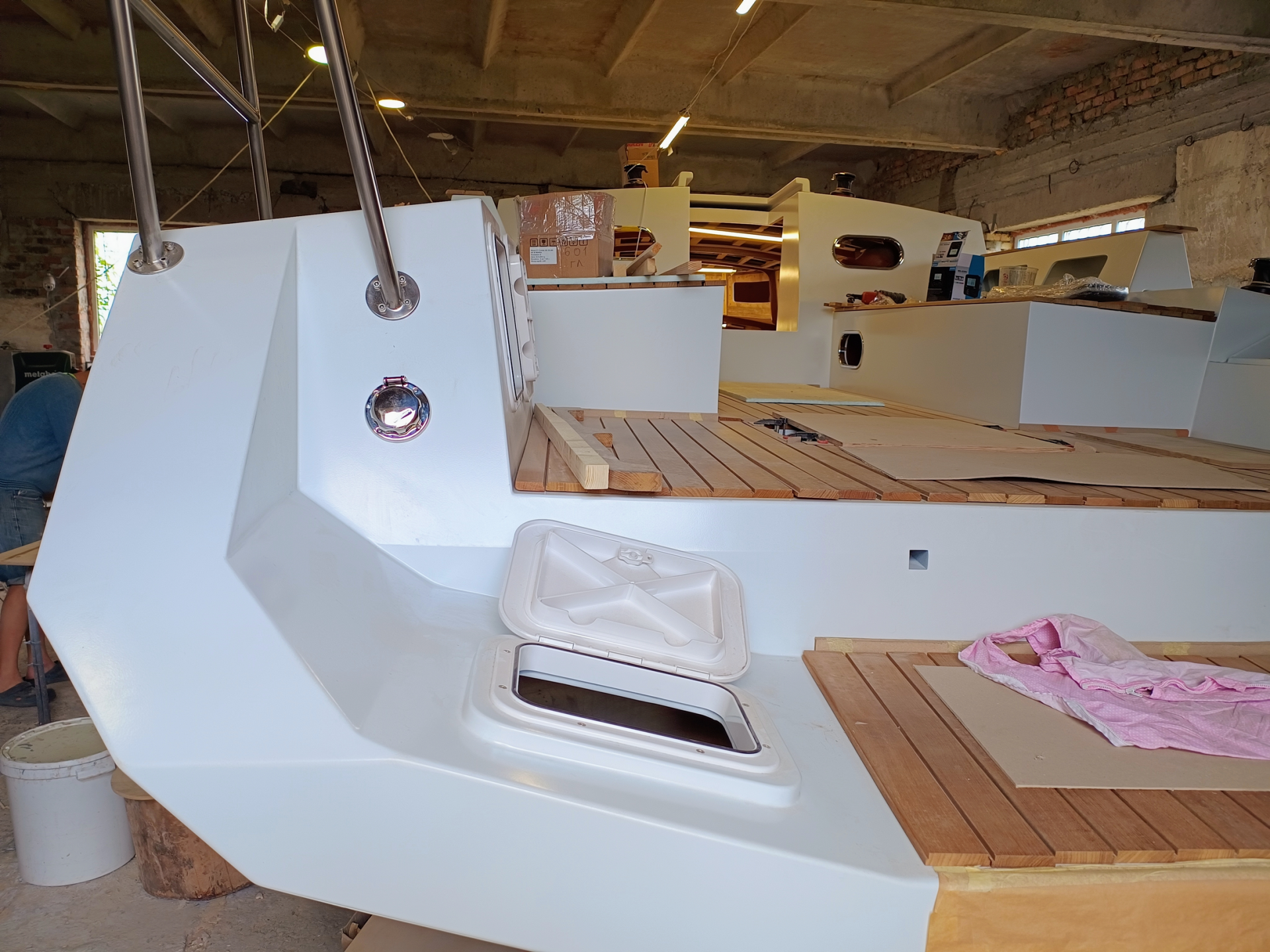

Зробили носовий рейлінг (теж не повністю)
2025-04-12 16.55.47.jpg [ 202.87 КБ | Переглядів: 8689 ]
2025-04-12 14.22.45.jpg [ 127.86 КБ | Переглядів: 8689 ]

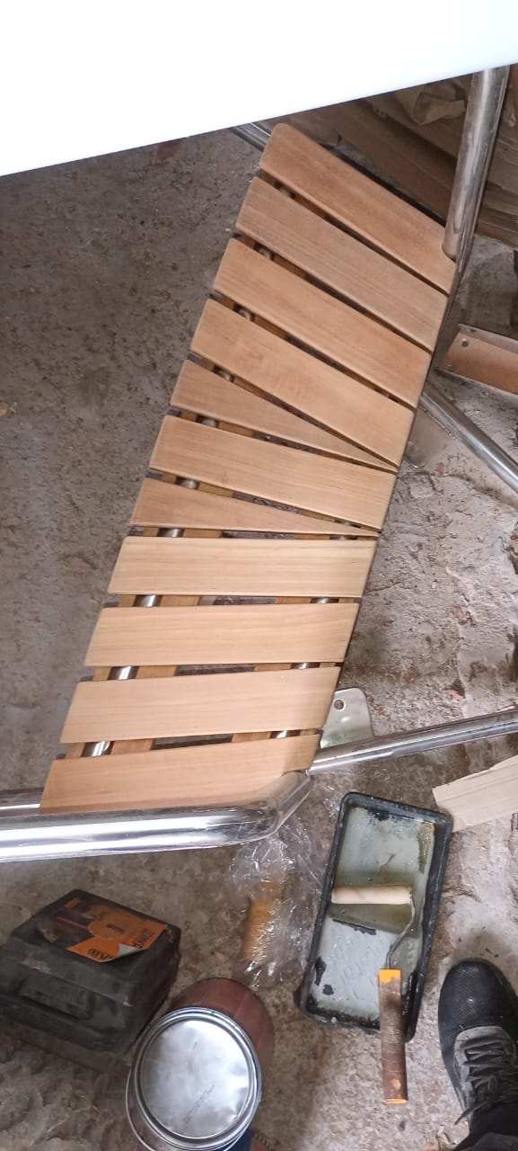

Лавочка на рейлінгу

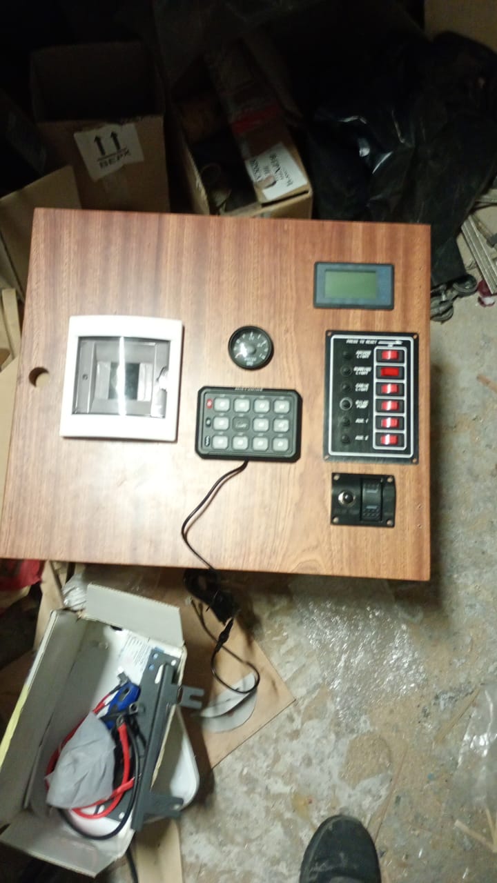

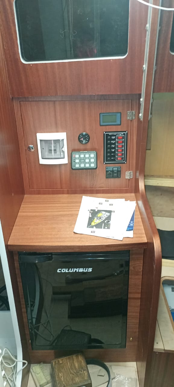

Куточок юного електрика (теж незавершений, не всі електричні прибори встановлені)
WhatsApp Image 2025-12-06 at 17.50.57.jpeg [ 93.82 КБ | Переглядів: 8689 ]
WhatsApp Image 2025-12-13 at 20.54.10.jpeg [ 75.23 КБ | Переглядів: 8689 ]

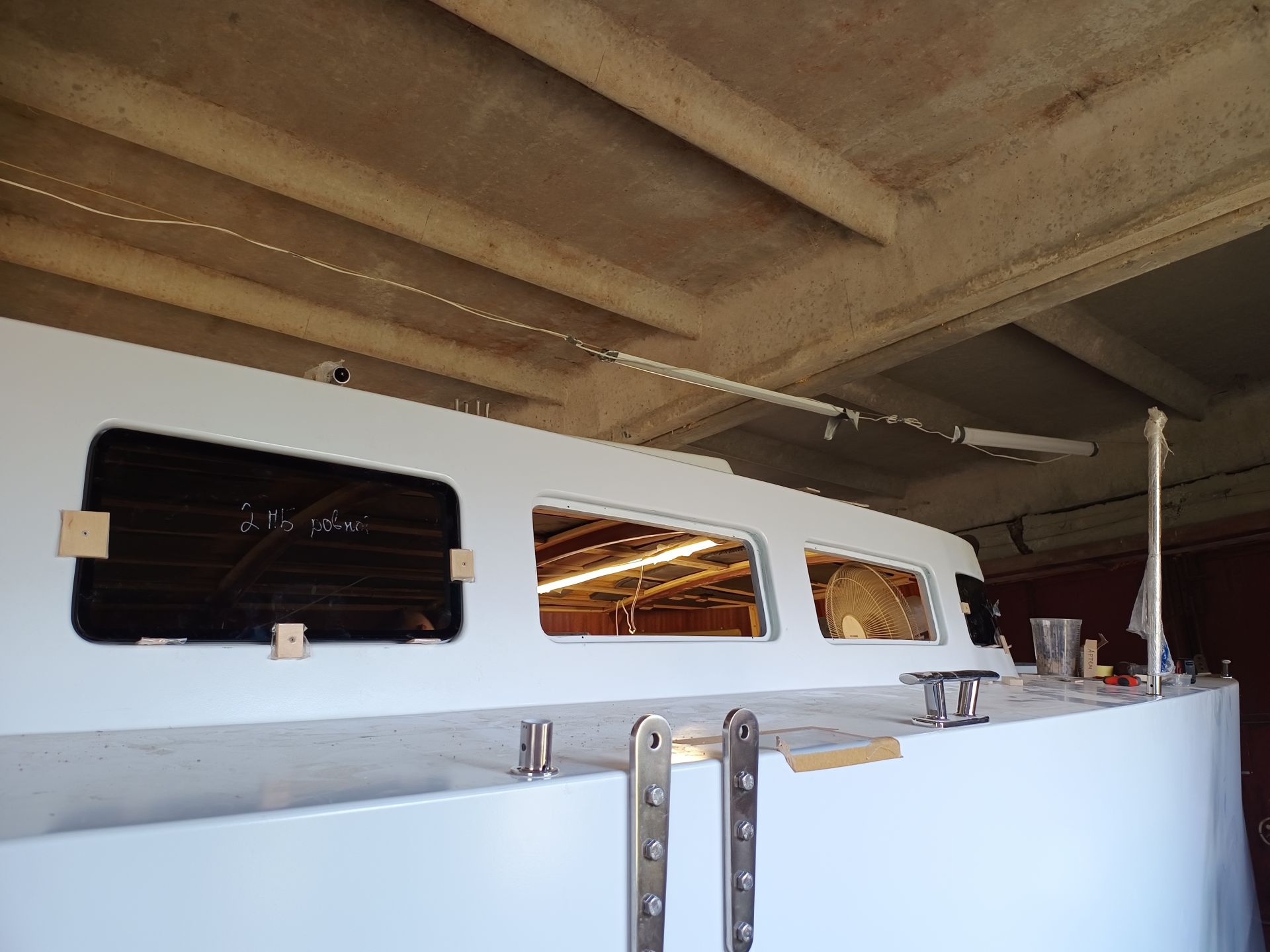

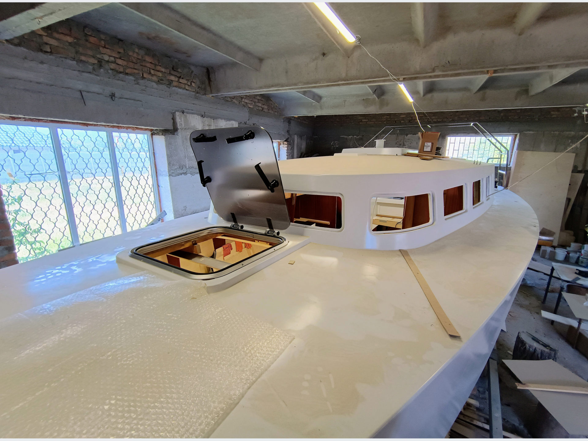

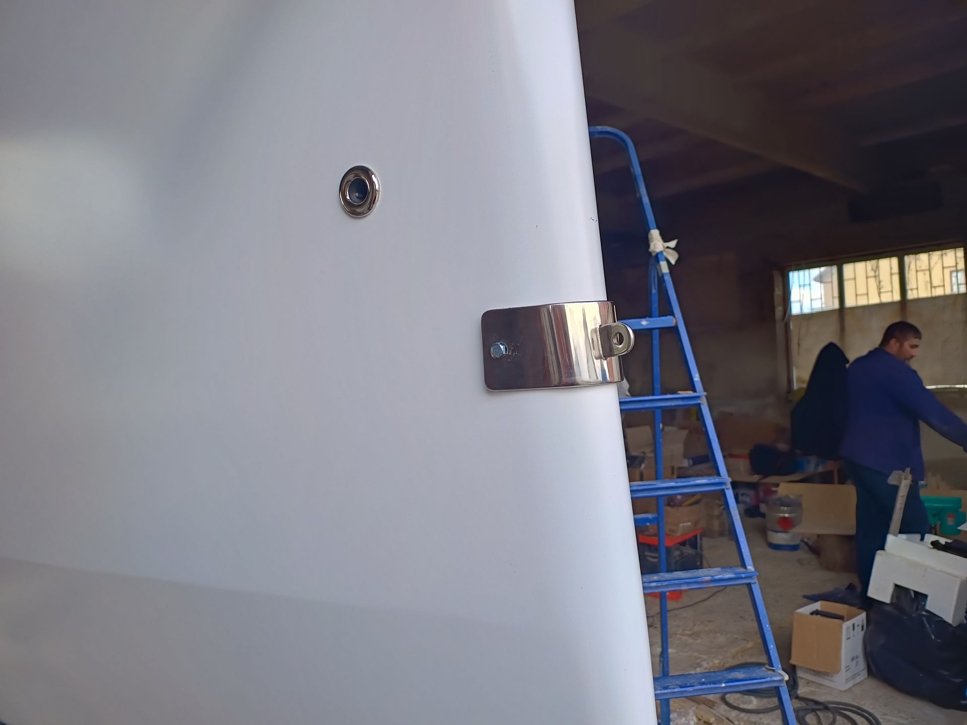

P.S. Здається, про встановлення іллюмінаторів ще не писав. Якщо вже було - перепрошую
2024-06-30 11.07.02.jpg [ 208.55 КБ | Переглядів: 8672 ]
2024-06-30 12.17.31.jpg [ 237.8 КБ | Переглядів: 8672 ]
2024-07-05 13.15.48.jpg [ 341.83 КБ | Переглядів: 8671 ]
2024-07-06 18.33.59.jpg [ 223.01 КБ | Переглядів: 8672 ]
2024-07-06 15.09.24.jpg [ 385.02 КБ | Переглядів: 8672 ]

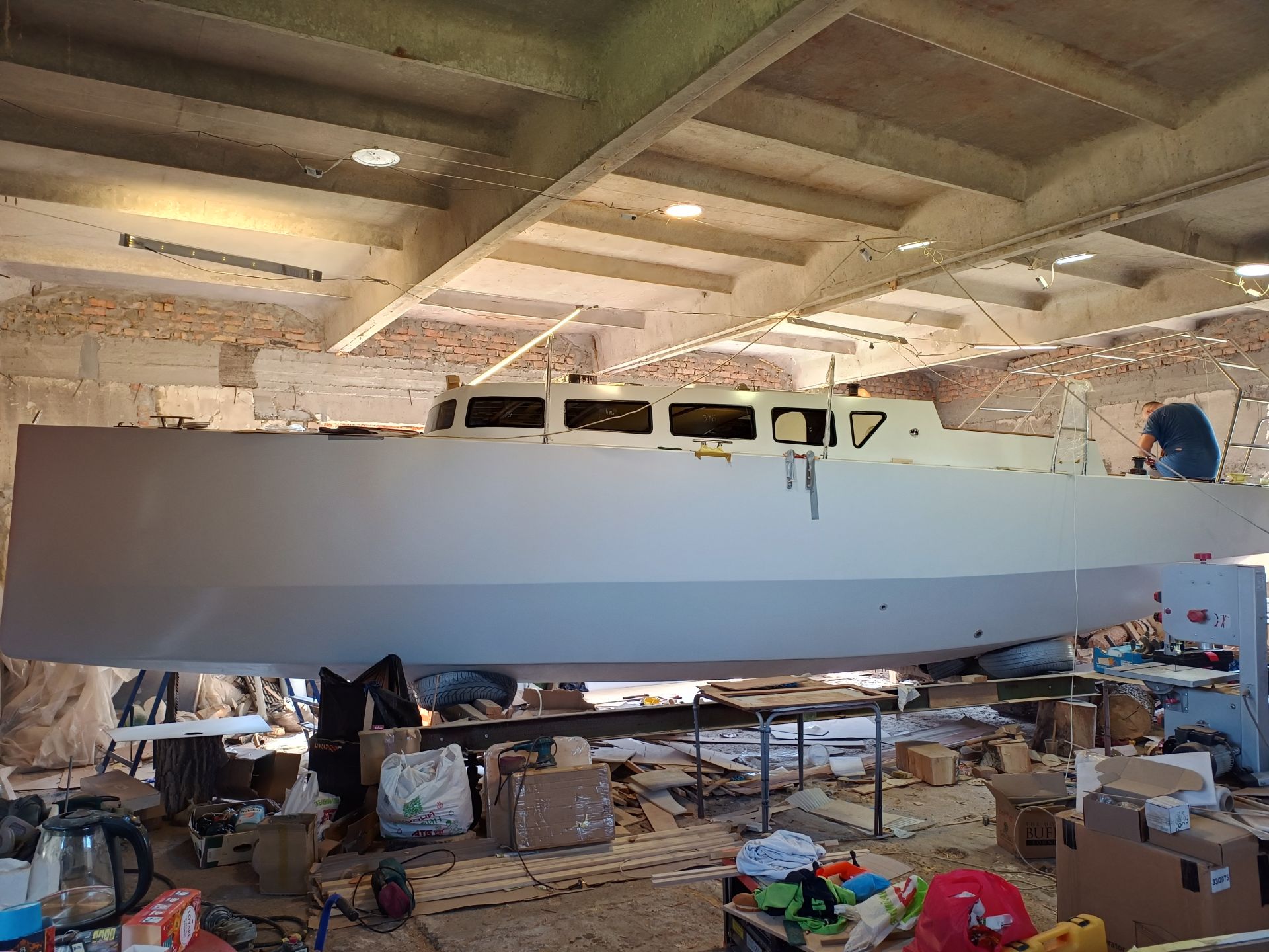

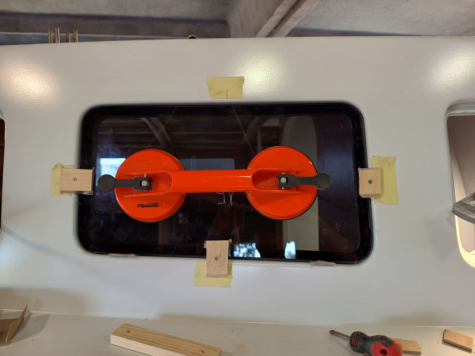

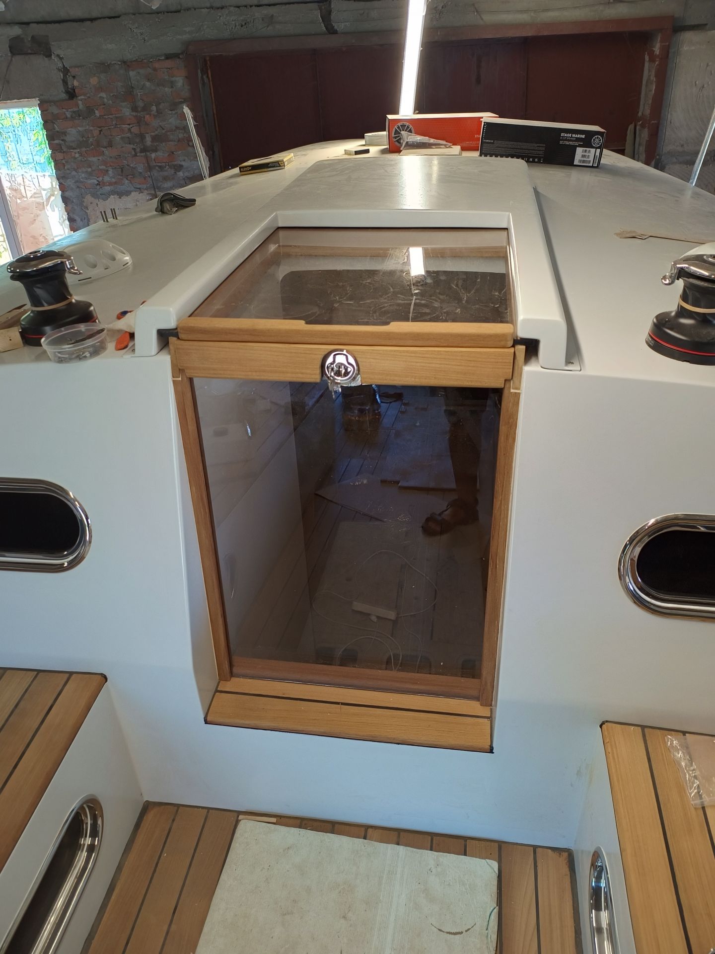

Виготовлення скла зайняло довгих 4 місяці, але получилось отримати тріплекс товщиною 2х6мм, вигнутий в двох площинах.
Це власне, унікальна річ, зазвичай гнуть тільки в одній площині. Виготовленням скла займалсь компанія з Дніпра - якщо комусь будуть потрібні контакти - поділюсь.

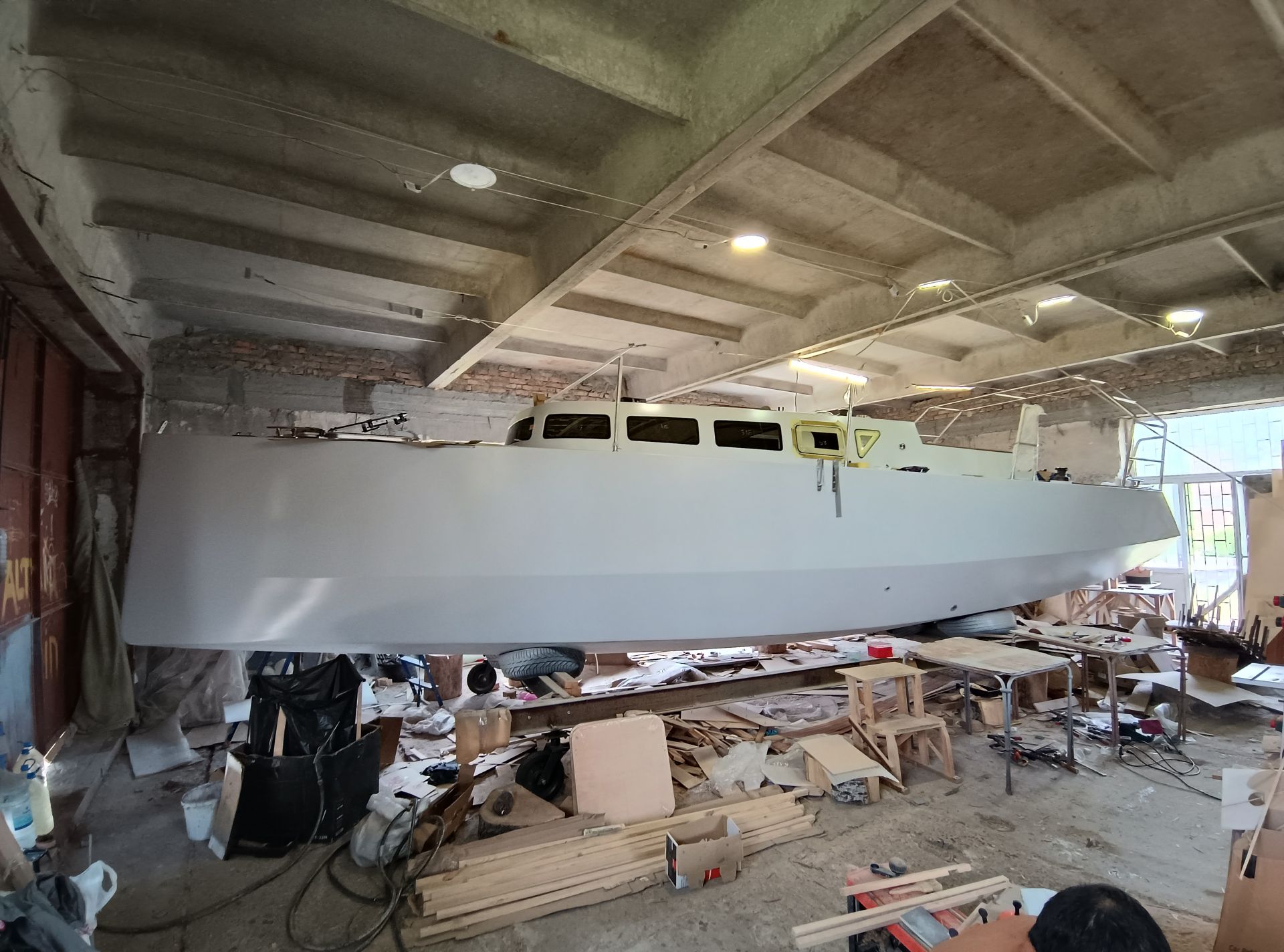

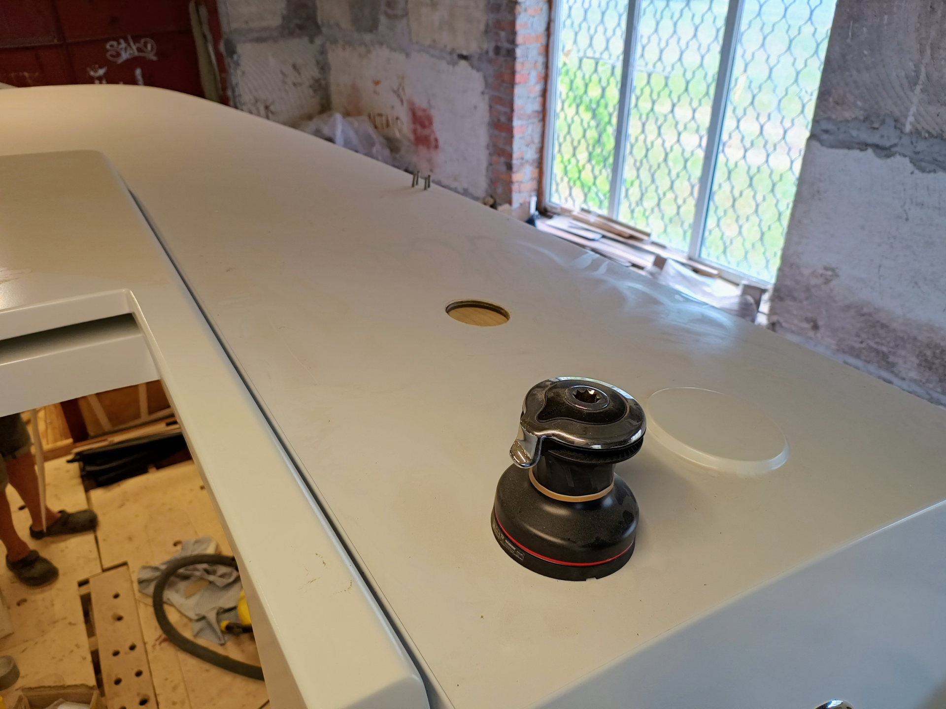

На фото вище також видно виготовлену та встановлену арку під сонячні панелі на кормі. Планується встановити 3 панелі по 400Вт - sunpower maxeon 3. В мене вже є досвід використаннях їх на меншій яхті - Подобалось що вони мають трохи менші розміри і вагу ніж в середньому, не подобалась їх ціна )

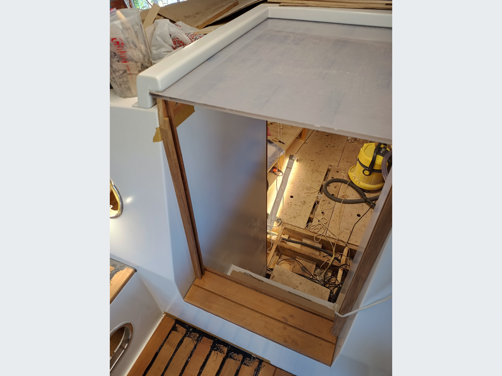

Закінчили брандерщит та брандерлюк
2024-07-07 10.30.31.jpg [ 264.97 КБ | Переглядів: 8671 ]

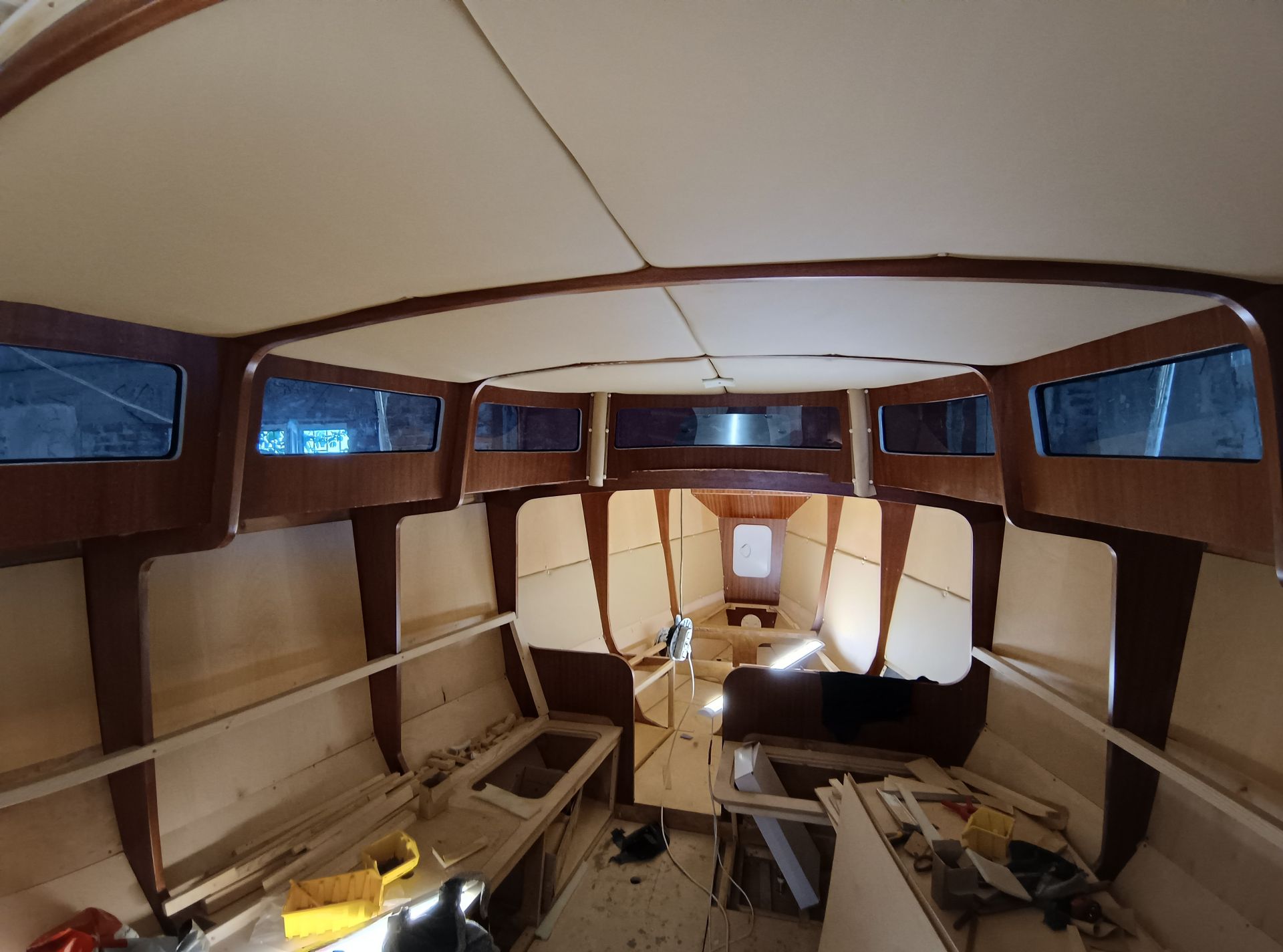

#140373Повідомлення 27 груд 2025, 13:58
Всё хорошо, даже придраться не к чему :D
Единственное,мне кажется,тонировка стекол сильная…прозрачные или слегка притонированные дали бы «больше воздуха».
Если упор делался на солнцезащиту, то на мой взгляд шторки или жалюзи справились бы с этим даже лучше. Да и уюта добавилось бы…
Хотя…я тоже сторонник минимализма…
#140376Повідомлення 27 груд 2025, 19:30
Для меня главный плюс сильно тонированных иллюминаторов- это внешний вид лодки 8) . Гланый минус- это то, что в любое время дня, если не светит яркое солнце снаружи, внутри лодки ощущение что за бортом уже вечер и хочется включить свет (или лечь спать)! Этот эффект заметен даже на наших "рабочих" хаусботах с большими окнами!
Что касается Maxeon-ов полностью согласен, цена совсем не скромная, во всяком случае тут у нас :cry:
#140377Повідомлення 27 груд 2025, 19:36
Так, безумовно у повністю прозорого скла є свої переваги. Взяв тоноване саме для зменшення нагріву каюти влітку.
#140379Повідомлення 27 груд 2025, 20:49
Olaff писав(ла):
Я будую для середземки. Бачив там багато тонованих вікон на яхтах та катамаранах. Може ви і праві)
#140380Повідомлення 27 груд 2025, 22:59
Летом в тех краях мало кто сидит днём внутри лодки, так что от тонированных стёкол будут только плюсы!
