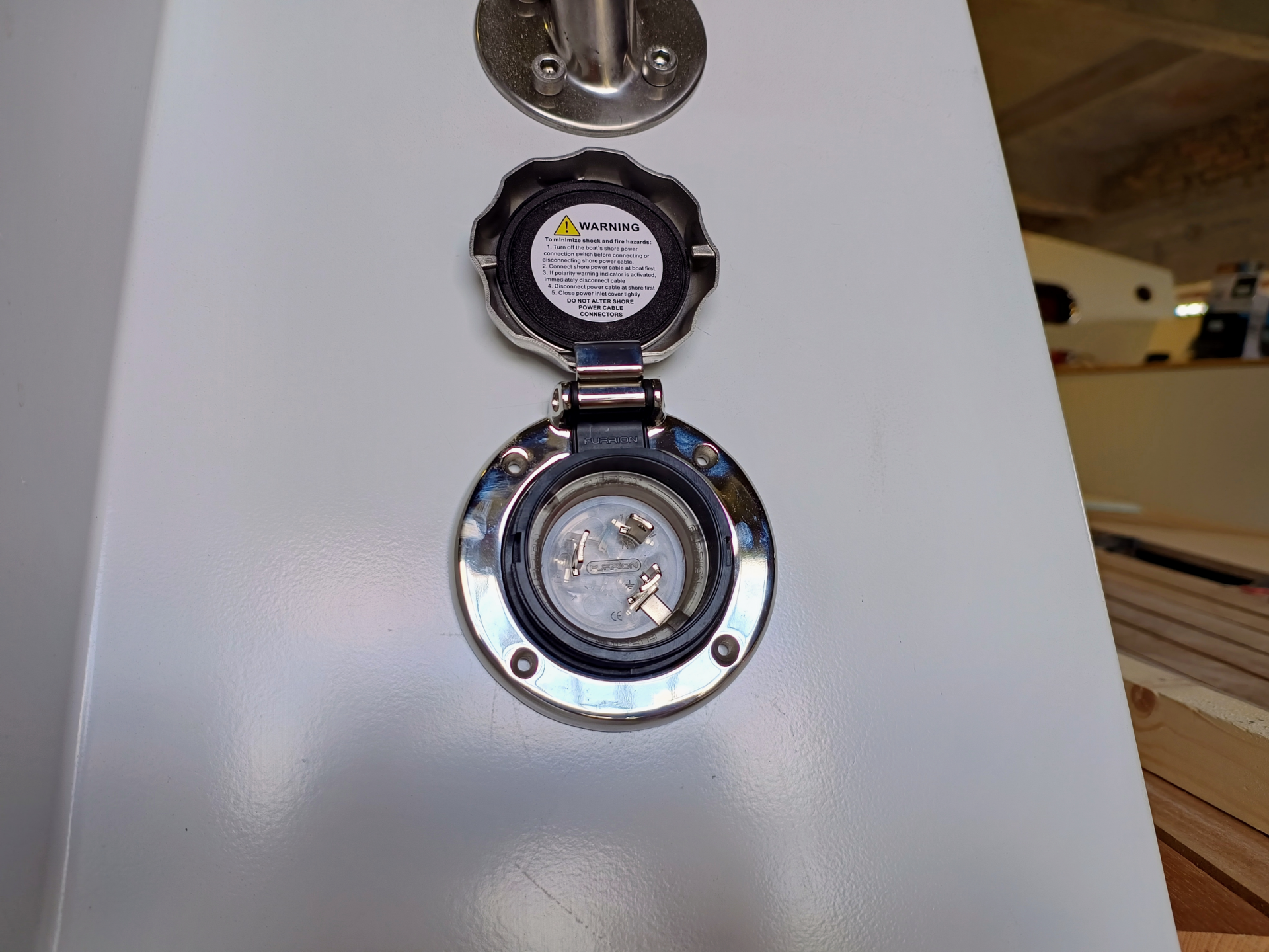

Встановив зарядний порт (нерж, IP67, все як тре)
Image00002.png [ 3.37 МБ | Переглядів: 12785 ]
Image00001.png [ 3.62 МБ | Переглядів: 12785 ]

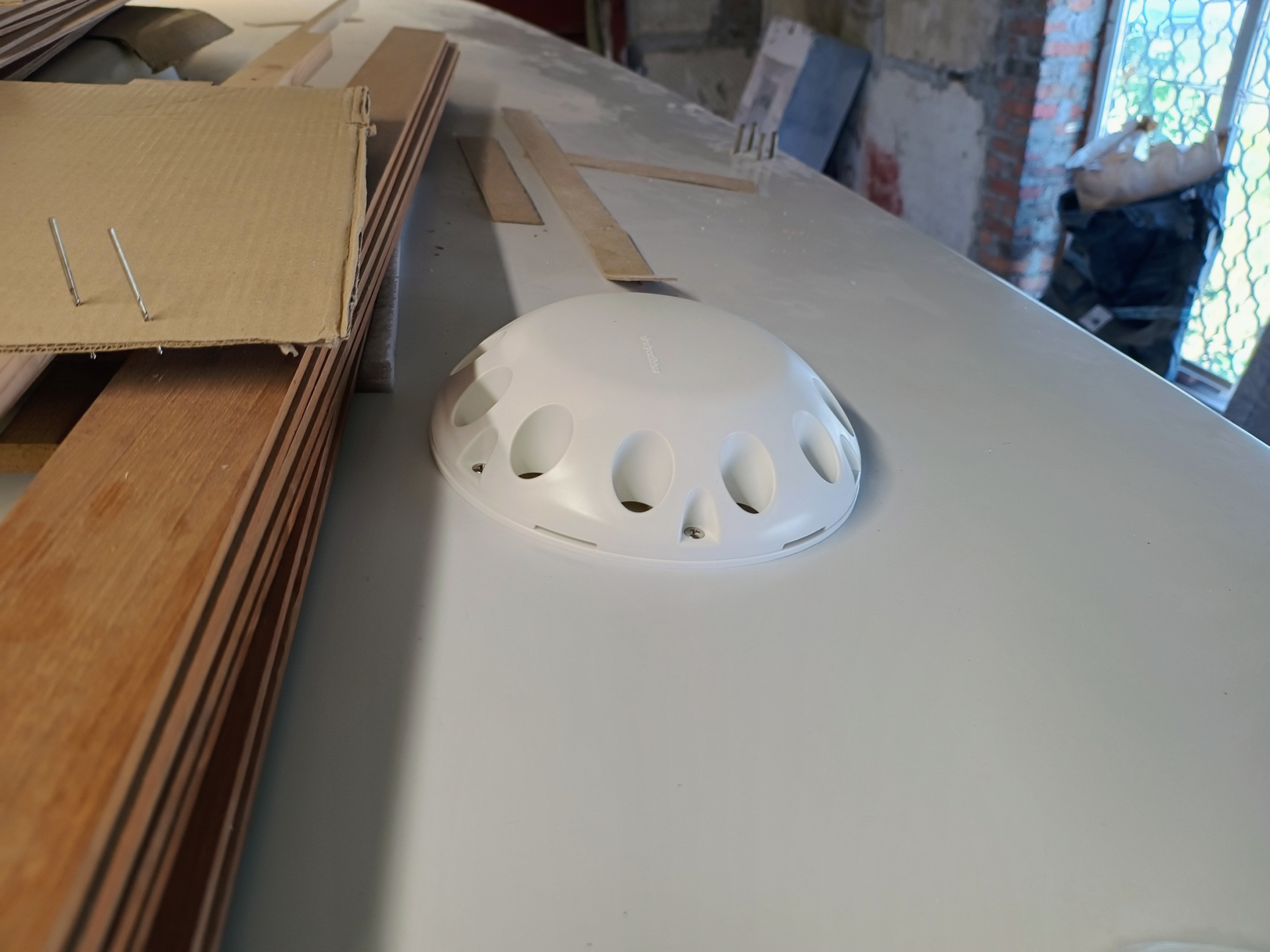

Зайнялись вентиляцією
Image00005.png [ 3.87 МБ | Переглядів: 12785 ]
Image00006.png [ 3.34 МБ | Переглядів: 12785 ]

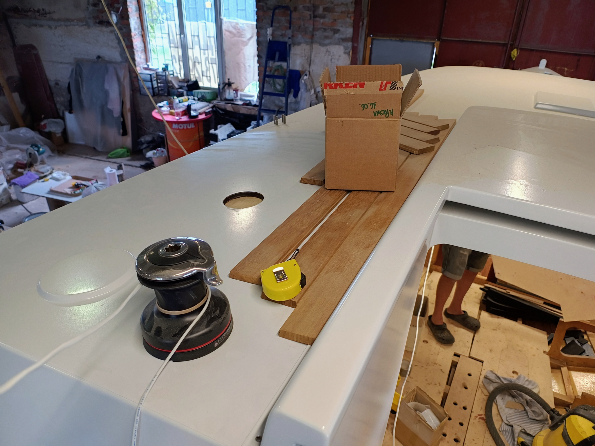

Прикупив роторайзер для роботи з меблями. Це така точна пила більшої швидкості ніж циркулярка - робить більш точні рези.
Image00009.png [ 2.79 МБ | Переглядів: 12785 ]

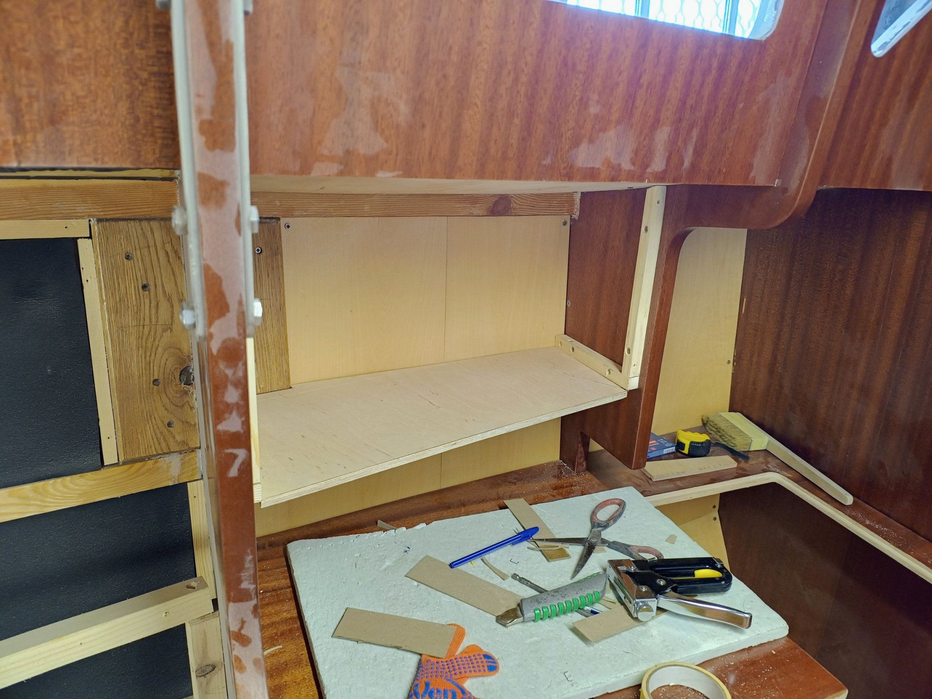

Займаємось камбузом:
Image00014.png [ 4.17 МБ | Переглядів: 12785 ]
Image00015.png [ 4.05 МБ | Переглядів: 12785 ]
