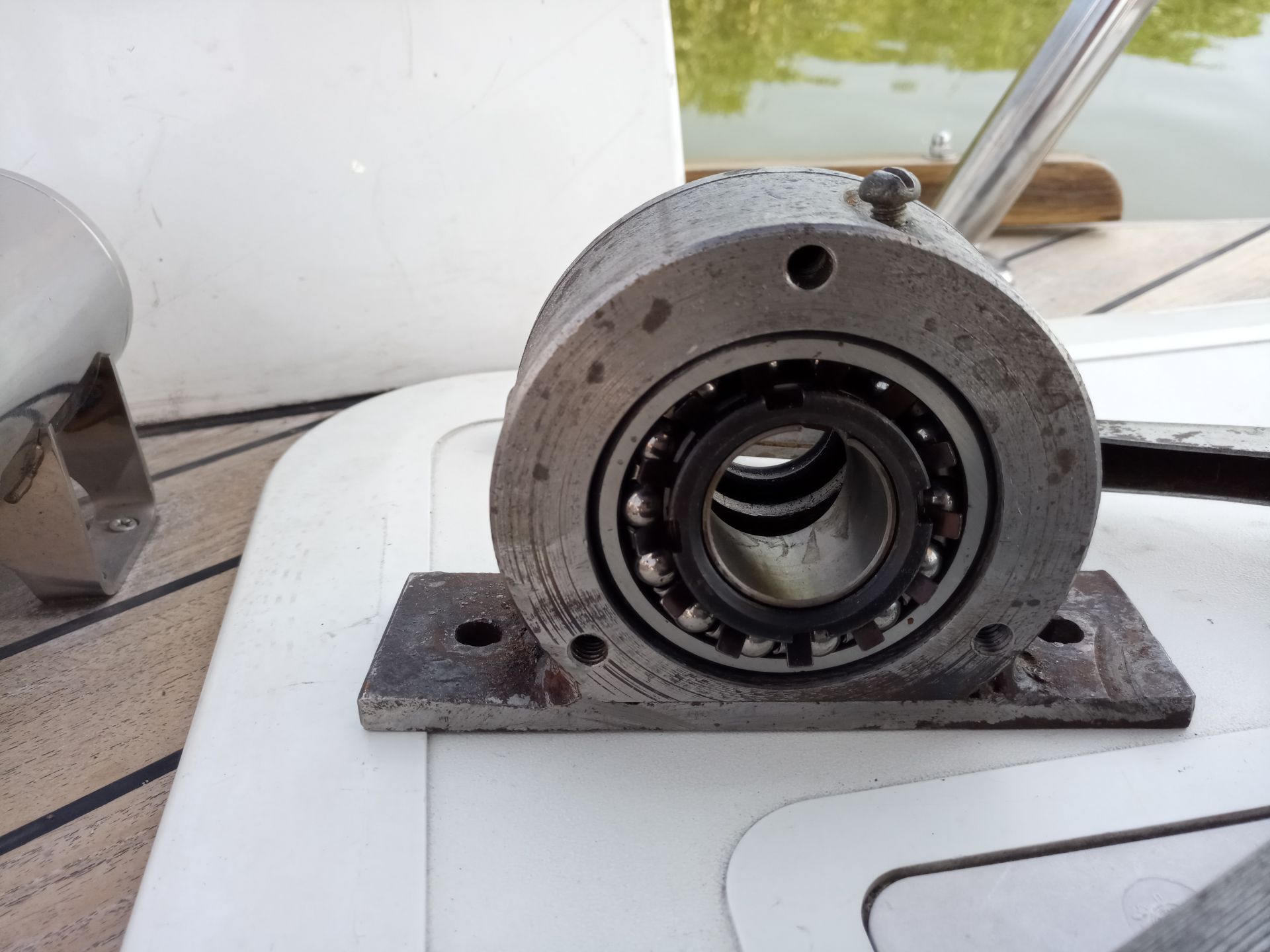

Я ставив такий підшипник. Він тримає осьове навантаження в обидва боки, плюс ще й радіальне
Screenshot_1.jpg [ 28.96 КБ | Переглядів: 4975 ]
Ось він в корпусі

Виглядає непогано. Але ж під нього треба тримач. Є готові рішення?
Є, додав фото в попередній пост. Він стандартний, у ділера підшипників має бути такий.
