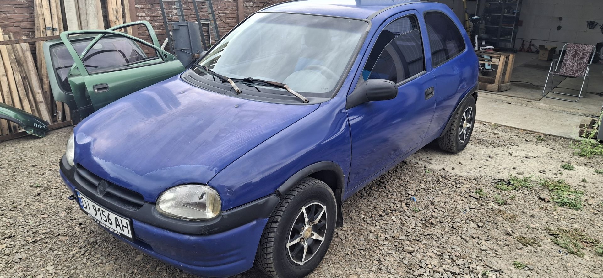

всем привет, попалось видео на ютуб как на канале EVROM делали багги на моторе от лексус и загорелся сделать электромобиль по той же схеме. подвернулся авто opel corsa b, конфиг хочу сделать такой: моторедутор от Lexus RX400h перемотанный на 80в, батарейка lifepo4 24s 314A, контроллер fandriver. расчеты с gemeni говорят что машина будет 18квт номинальной мощности, скорость до 120км\ч, пробег на заряде 250км. пока купил опель и собираю детали для переделки, в последующем буду оформлять "переоборудование". нашел в продаже моторедуктор + полуоси за 5200грн в Харькове. думаю в сентябре смогу купить)
p.s. лифа не предлогать, эта переделка осознанный выбор, мне нравится "ковырятся" и напряжение до 100в мне подходит, в отличии от "готовых" решенией типа лифа.
20260819_111500.jpg [ 380.41 КБ | Переглядів: 1660 ]

Немного уточню свою задумку, а то в первом сообщении я слишком поверхностно расписал конфиг, поэтому и расчёты получились довольно условные.
По поводу того, зачем вообще связываться с этим мотором, если сейчас проще купить готовую электричку — тут как раз тот самый случай, когда это не особо рациональная покупка готового EV, а именно техническое творчество. Мне интересно собрать машину самому, поковыряться с мотором, перемоткой, охлаждением, настройкой контроллера и посмотреть, что из этого получится. Поэтому вопрос «а не проще ли купить готовую электричку» для меня не совсем по адресу :)
При этом сам моторедуктор мне нравится именно своей компоновкой: мотор + редуктор + дифференциал в одном корпусе. На разборках такие агрегаты попадаются недорого, а для Corsa получается довольно логичная схема — поставить его вместо ДВС и убрать штатную КПП. Привод при этом остаётся передним.
По мощности я немного пересмотрел расчёты после того, как начал разбираться именно с характеристиками перемотанного MGR.
Батарея планируется 24S 314 Ah LiFePO4 — это 76,8 В номинально и 87,6 В при полном заряде, около 24,1 кВт·ч.

Вес этой Corsa по паспорту 945 кг
Двигатель весит около 100кг.
То есть 950-100=850 кг
Одна ячейка батареи весит 5,5 кг.
24х5,5=132кг
Плюс нужно стянуть ячейки, плюс корпус (влагозащищенный), плюс кабеля .
Итого плюс 200 кг легко.
То есть общий вес авто будет не менее 1050 кг.
Renault Twingo ZE / E-Tech — ~1112–1125 кг
Класс: Городской хэтчбек A-класса.
Батарея NMC / Запас хода: 21.3 кВт·ч / ~190 км
Реальный запас хода зависят от сезона, скорости и стиля езды:
Лето / город (мягкий климат): 150–165 км
В чистом городском цикле со старт-стопами и рекуперацией машина максимально эффективна и подбирается ближе всего к паспорту.
Смешанный цикл (город + пригород): ~130–135 км
Средний реальный ориентир на каждый день в теплое время года.
Трасса (при скорости 100–110 км/ч): 90–105 км
Компактная аэродинамика и малый объем батареи быстро истощаются на высоких скоростях.
И это на батарее NMC и это относительно свежая модель после 20 года и это серийный авто с качественной заводской сборкой и идеальной рекуперацией и т.д.
