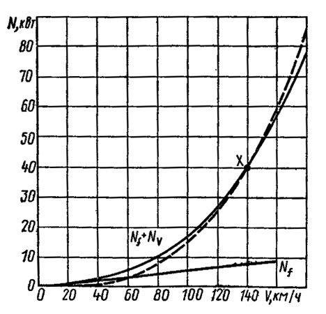

Для этой цели есть калькулятор: http://sdisle.com/ev/calc/evcalc.html
Если туда вбить вес авто 1200кг, скорость 100 км/ч, то он вычислит 15 кВт номинальной мощности мотора (это для ровной дороги без встречного ветра) и 60 кВт пиковой (для подъемов, обгонов, и т.п.).
Где-то еще была страничка с исследованиями и графиками на эту тему. Если найду, выложу.
Нашел: Мощность, затрачиваемая на преодоление сопротивлений движению
Масса автомобиля 1350 кг, площадь фронтальной проекции S автомобиля 2 м2; коэффициент сопротивления качению f равен 0,015; коэффициент аэродинамического сопротивления сх равен 0,456.
1122.jpg [ 45.36 КБ | Переглядів: 10930 ]

 Заголовок повідомлення: Re: Теорія розрахунку электромобіля
#15133Повідомлення 21 лист 2015, 14:01
График правильный , но ОН. про мощность на колёсах, без учёта КПД мотора - трансмиссии преобразователя и батареи. Когда все КПД перемножаться, то результирующий КПД может оказаться ниже 0,5 ти. Тогда мощность с батареи , при 100кмч, окажется более 30ти квт.
