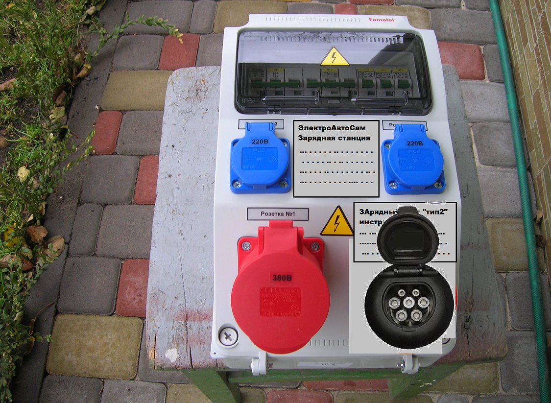

А есть ли возможность туда поставить вместо общепром2 мой тип2, и вместо автомата на три фазы поставить контактор (на три фазы, три юнита занимает), или не влезет и не будет работать по установленной схеме?
или можно одну schuko снять, и под ней поставить контактор, а отверстие заклеить наклейкой :)
фотошопа под рукой нет, но что-то вроде такого:
243059230495.png [ 1.61 МБ | Переглядів: 9822 ]
или сбоку "питослет" J1772 прикрепить (для лифов).. только абы не украли..
