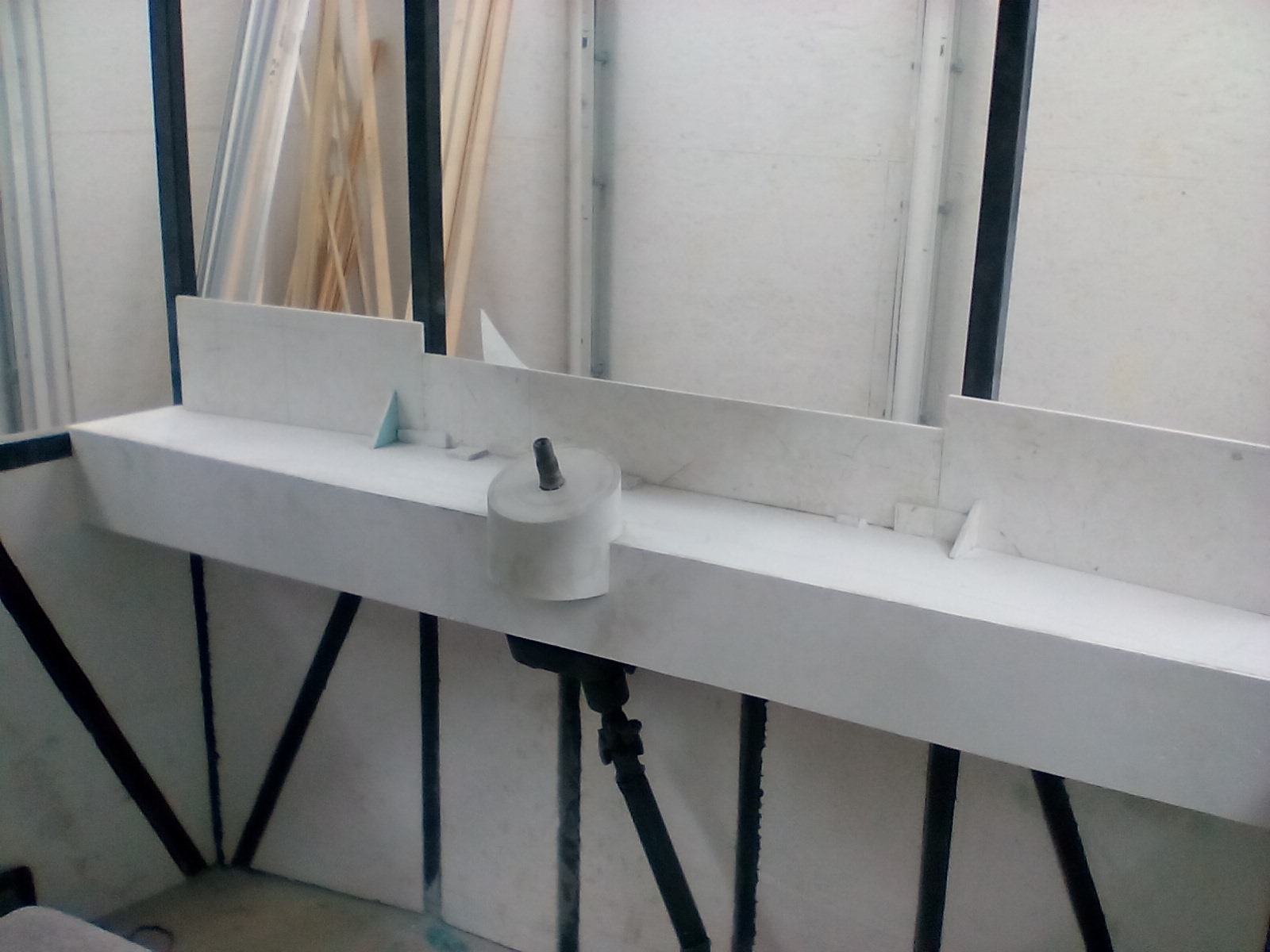

Оформляем торпеду трамвая

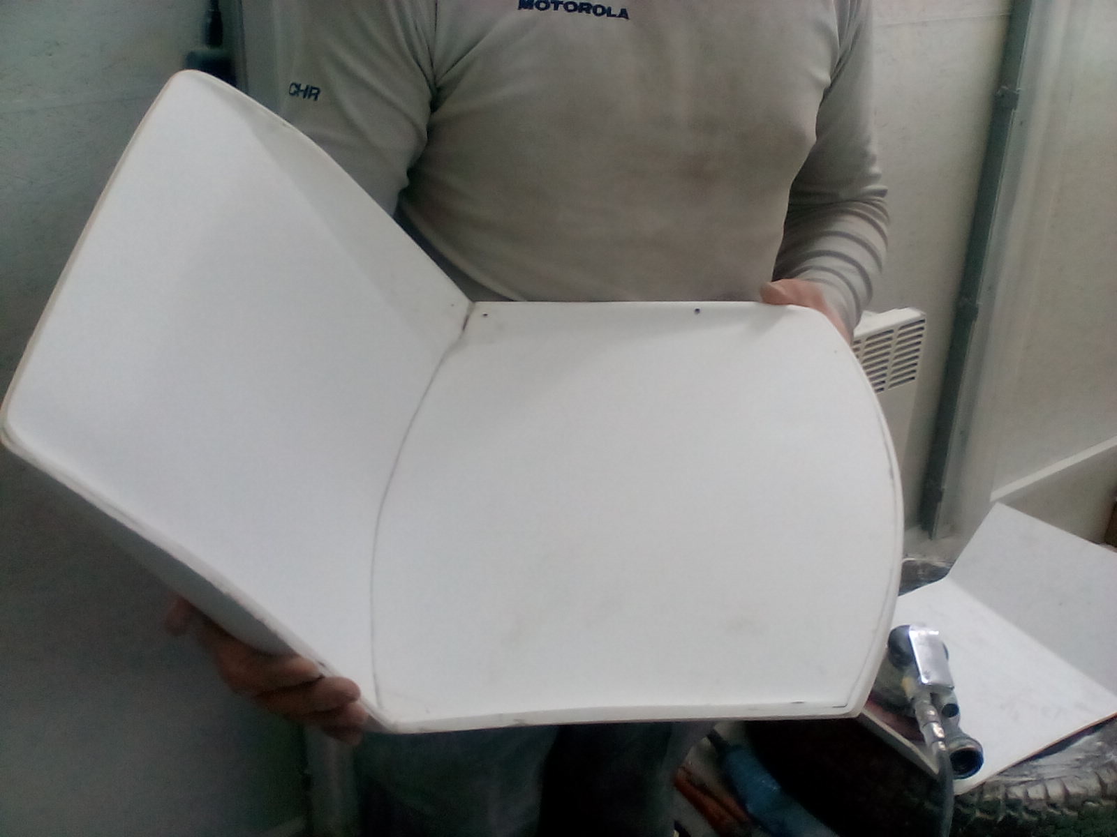

Помимо скорости и качества у нас так же растёт локализация производства, кроме обшивки вагона, колесных арок и торпеды мы изготавливаемый из стекломата и сидения, надеюсь доростем до того, что моторы и контроллеры тоже будут наши.
