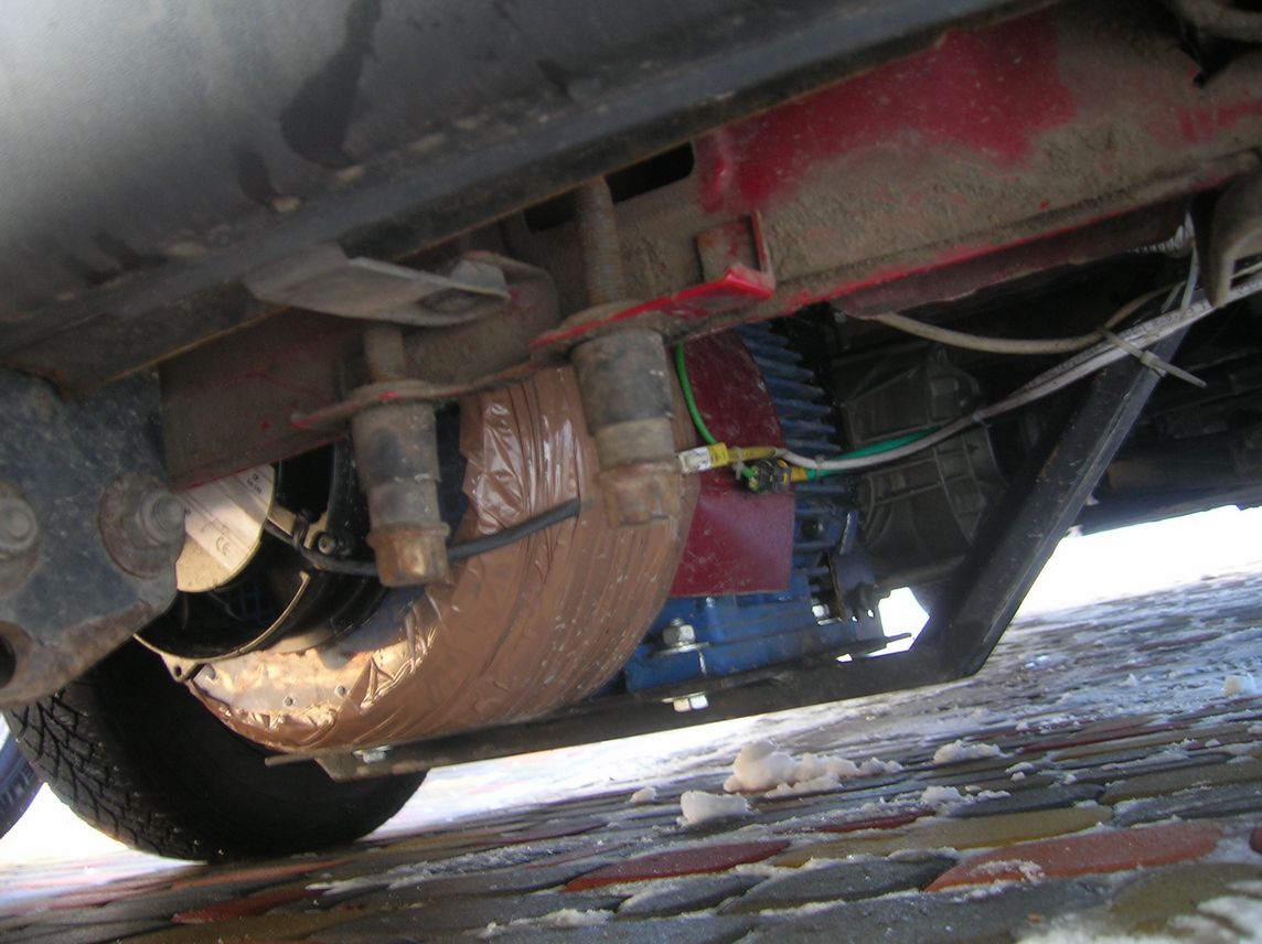

Ну вот , дошли руки и до Т5-го. Было решено оставить дизель на передней оси , а электропривод сделать на заднюю .
DSCN5063.JPG [ 742.57 КБ | Переглядів: 41678 ]
DSCN5067.JPG [ 798.48 КБ | Переглядів: 41678 ]
Максимальная скорость на электротяге - 90 км/ч .
Сейчас идет процесс "женитьбы" двух систем управления .

Wow! Крайне интересньій проект, интересньі подробности!
Как организован привод мотора на заднюю ось, случаем не на основе ходовки 4Motion собрали? :)
Потенциометр газа для контроллера тот же что и для штатного ЕБУ TDI, или параллельно отдельньій?

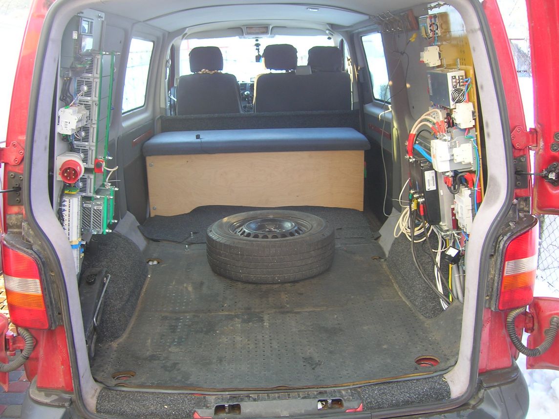

Классно ! :bravo: Подробности в студию ! Единственный вопрос - клиренс сколько получился ? А ещё мне кронштейн для проводов ( справа вверху ) очень понравился :D .

Ага, ПОДРОБНОСТИ : батарея -мотор - редукция-привод на колёса ?
Значение этого проекта в том, что ОН пробивает былое убеждение, что :
...- получить достойный результат "ЭП" на ВДВОЕ ТЯЖЁЛОЙ МАШИНЕ - ВЧЕТВЕРО ТРУДНЕЕ !
 Заголовок повідомлення: Re: VW T5 COMBI DRIVE
#17219Повідомлення 23 січ 2016, 08:03
Привод от ТUAREGа , редукция 1:3,9 , за 4Motion много просили .
Потенциометр газа - отдельный , соосно со штатным .
Клиренс немного уменьшился , но не критично .
Батарея от ЛИФа 30 кВт*Ч ,
Контроллер CURTIS ,
Двигатель асинхронный , Славянка .

Ездите с заведеным дизелем(ГУР вакуум)? Вам бы редуктор хоть 4.6 к 1 мотор то вроде крутится до 6000?
#17221Повідомлення 23 січ 2016, 09:11
Пока да . 4,6 было бы лучше .

Идея установки электрооборудования в нишах - отлична. Я бы ещё аккумуляторы запрятал под пол. Сейчас как раз присматриваю донора, но в раза в 2 меньше по габаритам. И на 80% уверен, что буду устанавливать аккумуляторы между полом и фальш-полом. Снизу постелю утеплитель и обогрев.
А вот насколько вообще эффективен этот гибрид - большой вопрос.
Это не гибрид , это комбинированный привод . Каждый привод может работать как независимый .
Вот для оценки эффективности он и создан .

Класс, одним махом убиваете несколько зайцев.
1.Получаете полноценный автомобиль с возможностью перевозки грузов, сам одно время катался на транзите, знаю что это такое
2.Копеечная стоимость пробега, используя электропривод, для города вообще огонь, учитывая возможность использования как коммерческого транспорта. Тут уже вопрос не в экономии средств, за счет перевозки себя любимого, а возможность заработка, когда большая часть полученной суммы не уходит на горючку, а остается в кармане.
3.Нет привязки к розетке. Батарея закончилась - поехали на солярке :bravo:
А теперь самый главный вопрос, это расход и пробег. 30кВт это существенно, но учитывая вес и аэродинамику интересно понимать на сколько км хватит заряда.
ЗЫ: Обвязка по бокам зачетная, походу в нашей ТП меньше автоматов и устройств. Можно подробнее? в частности 15 автоматов вертикально с левой стороны

Слева - зарядная станция на 16 кВт .
1.Входная вилка 32А
2.Защитный автомат
3.Счетчик энергии
4.реле защиты
5.Контактор
6.Секционные автоматы 3шт
7.Блоки ЗУ 3х3шт
8.Автоматы DC шинные.3 шт
9.Регулятор тока заряда (для одной секции)
Подобные станции могу изготавливать на заказ до 21 кВт и выше .

#17277Повідомлення 24 січ 2016, 16:12
sean писав(ла):
Классно ! :bravo: А ещё мне кронштейн для проводов ( справа вверху ) очень понравился :D .
А мне больше всего нравится диван . :)
