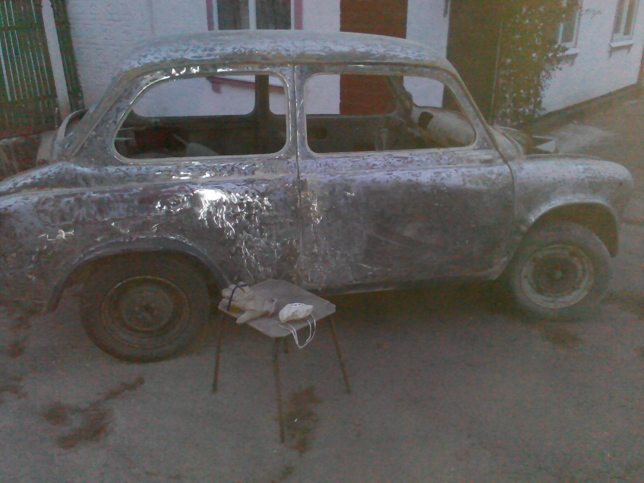

Наконец то до делал сварочные работы по запику, ободрал до метала все 5 слоёв старой краски, и отдал маляру на доводку и покраску, надеюсь к весне таки полноценно выехать.
IMG_20151108_163327.jpg [ 409.7 КБ | Переглядів: 9053 ]
IMG_20151109_104458.jpg [ 401.07 КБ | Переглядів: 9053 ]
