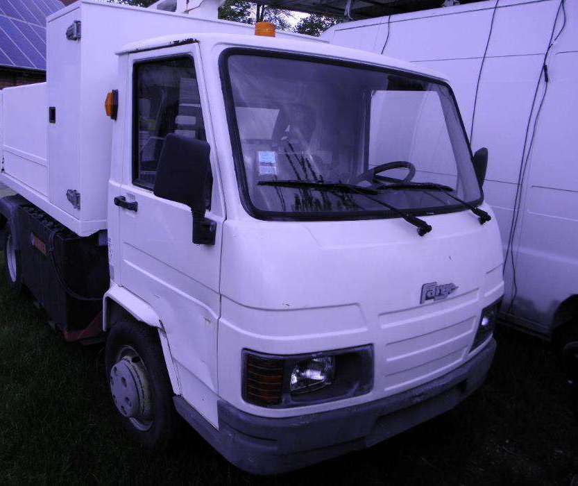

Продається заводська електровантажівка Fargo Effedi TSH35 - один з перших прототипів сумісного італійсько-французького виробництва.
Рік виробництва - 2001
Власна маса - 5,2 тони
Корисне навантаження - 2 тони
Основний тяговий двигун - 30 kW, виробництва Parel(Франція).
Вантажівка має на собі ємність (бак) для води на приблизно 1500 літрів з насосом великого тиску, що приводиться в дію електродвигуном Parel (7,5 kW 96 V).
Контролер двигуна помпи - Zapi H2 (96 V 400 A).
Зазвичай вантажівка компонувалася гелієвими акумуляторами (18 шт x 220 Ah) або звичайними свинцевими виробництва корпорації Hawker.
Продавець надав інформаційну документацію до такої ж, але більш нової версії.
Місце знаходження - Замо́стя (Польща) - 90км від українського кордону.
Інші фото - https://drive.google.com/folderview?id=0B8AcywjrcBJEVFZxOC00UGF6T0k&usp=sharing
Продається без акумуляторів.
Вартість - 15000PLN (орієнтовно $3700) нетто (Без фактури-VAT)
Контакти: Janusz
+48 606 252818
janusz.piwinski@gmail.com

#17368Повідомлення 26 січ 2016, 21:40
Китаец? (извините, если что, за моё невежество)
#17373Повідомлення 26 січ 2016, 22:56
Звідки: Київ/Україна
Ні, то сумісне італійсько-французьке виробництво.
Як на мою думку,
Плюси:
- все справне
- все заводського виконання
- так, як це був перший комерційний прототип, то на ньому встановлений двигун збільшеної потужності (30кВт), в пізніших моделях двигуни були менш потужні
- наявний ще один двигун для насосу (можна потім окремо продати)
- наявний насос (можна потім окремо продати)
- наявна ємність(бак) на 1500 літрів (можна потім окремо продати)
- інші кузовні (не шасі) агрегати, які також можна потім окремо продати.
Мінуси:
- відсутні точні характеристики саме цього прототипу. (якщо точніше. то не має паспорту(інструкції), чи як воно там правильно називаеться). Техпаспорт наявний!!!
- італійське складальне підприємство-виробник "Effedi" збанкрутувало :(
- 2 роки тому збанкрутував дистриб'ютор у Франції
- праві двері мають легку вм'ятину.

#25151Повідомлення 01 серп 2016, 17:29
paskalex писав(ла):
Покупець 100% підтвердив купівлю.
"Не зрослось" :?
Авто знову в продажу :ja:
Тут додав багато нових фото - https://drive.google.com/open?id=0B8AcywjrcBJEVFZxOC00UGF6T0k
