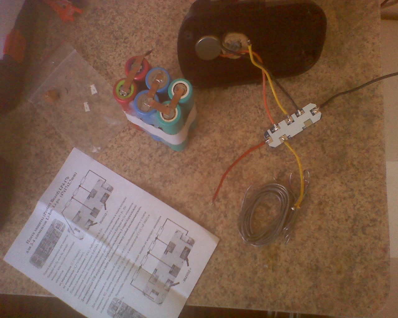

Перейду к обсуждению практически собранной АКБ из шести 18650.
Три последовательных по две в параллель, тобиж 3S2P (кажется правильно назвал формулу), если нет поправте.
На каждой паре напряжения:
1. красные 3,56 вольт
2. синие 3,86 вольт
3. зеленые 3,8 вольт
4 общее сборки 11,22 вольт
Это после сборки с помощью Саши (Воракс) в сентябре 2015 года и эксплуатации до сего дня.
На момент сборки все АКБ были заряжены, жаль общее напряжение точно не помню но более 12 вольт.
Сейчас подсоединяю плату для всей сборки купленую именно для этого.
Имею вопрос будут ли в процессе эксплуатации сбалансирована каждая пара и каждый элемент?
Более наглядно попробую прикрепить описание данной платки но чуть позже.
И еще вопрос, если параллельно соединить 10 б\у АКБ 18650 ориентировочно каждый емкостью около 1000 мАч, так какого напряжения ждать у всей сборки?
Каким током и до какого уровня напряжения заряжать ее?

#18071Повідомлення 14 лют 2016, 12:48
Вот подключил я свои параллельные ячейки через такую платку:
14-02-16_0939.jpg [ 332.81 КБ | Переглядів: 8539 ]
14-02-16_0940.jpg [ 147.85 КБ | Переглядів: 8539 ]
Изначально:
1. напряжение ЗУ на ХХ было 14,6 вольт
2. напряжение сборки АКБ до начала зарядки 11,22 вольт
3. сразу при подключении ЗУ к сборке АКБ через платку 11,47 вольт
4. через 1,5 часа зарядки 11,67 вольт
5. через 3 часа зарядки 12,21 вольт
6. через 5 часов зарядки 12,54 вольт
7. процес зарядки закончен отключил адапрет ЗУ и напряжение на сборке АКБ стало 12,34 вольт.
8. АКБ установлен на шуруповерт.
Так вот меня интересует сбалансирует ли платка пары ячеек АКБ по напряжению в процессе заряда?
Востаннє редагувалось Руслан и Людмила 14 лют 2016, 15:57, редаговано 2 раз(а).
 Заголовок повідомлення: Re: Особенности параллельных ячеек
#18076Повідомлення 14 лют 2016, 15:04
Зарядка не подходит, можно угробить ячейки. Максимальное напряжение зарядки - 12,6В.
Какое напряжение на ячейках, какой разбег?
Сначала батарейки нужно выровнять вручную (описано выше). Батарейки "платкой" балансируются в конце заряда. В процессе разряда они могут разбегаться, но по мере зарядки опять сбегаться и при необходимости - балансироваться.
В конце разряда следить, чтоб на слабой ячейке напряжение не падало ниже критического уровня.
