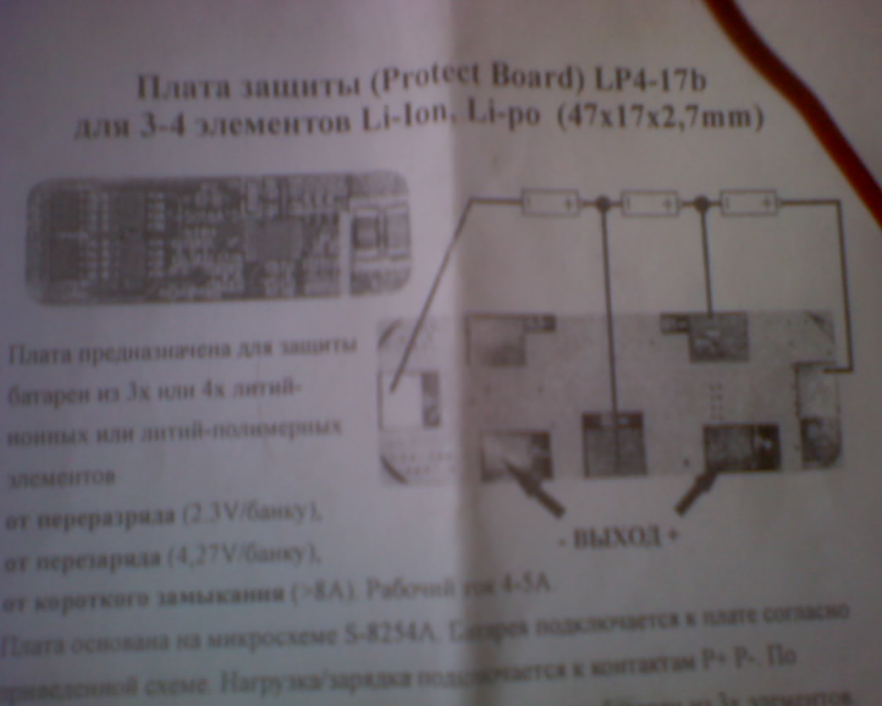

Вот подключил я свои параллельные ячейки через такую платку:
14-02-16_0939.jpg [ 332.81 КБ | Переглядів: 8709 ]
14-02-16_0940.jpg [ 147.85 КБ | Переглядів: 8709 ]
Изначально:
1. напряжение ЗУ на ХХ было 14,6 вольт
2. напряжение сборки АКБ до начала зарядки 11,22 вольт
3. сразу при подключении ЗУ к сборке АКБ через платку 11,47 вольт
4. через 1,5 часа зарядки 11,67 вольт
5. через 3 часа зарядки 12,21 вольт
6. через 5 часов зарядки 12,54 вольт
7. процес зарядки закончен отключил адапрет ЗУ и напряжение на сборке АКБ стало 12,34 вольт.
8. АКБ установлен на шуруповерт.
Так вот меня интересует сбалансирует ли платка пары ячеек АКБ по напряжению в процессе заряда?

Зарядка не подходит, можно угробить ячейки. Максимальное напряжение зарядки - 12,6В.
Какое напряжение на ячейках, какой разбег?
Сначала батарейки нужно выровнять вручную (описано выше). Батарейки "платкой" балансируются в конце заряда. В процессе разряда они могут разбегаться, но по мере зарядки опять сбегаться и при необходимости - балансироваться.
В конце разряда следить, чтоб на слабой ячейке напряжение не падало ниже критического уровня.
