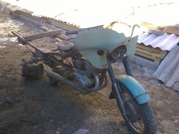

Всем доброе время суток , мысль создать чтонибуть чтоб ездило на электротяге меня не покидает уже давно , электромобиль я сразу строить не буду а пока чтото орегинальное попробую . Задумка была сделать электроквадроцикл но хочется всё и побыстрее :bravo: поэтому решил пожертвовать старенькой самоделкой типа муравей с планетовским движком простоявшего на месте более пятнадцати лет и дать ему новую жизнь уже на электротяге :hurra: . Ну и ещё добавлю эта техника нужна для небольших поездок в лес за грибами , ягодами ну и на огород за огурцами съездить :lol: короче для сельских потребностей , в качестве тягового электродвигателя буду ставить насосник с электрокары 1.4 кВт 24 в , аккумуляторы есть пока что щелочные НК-125 четыре блока по шесть вольт в сумме 24 в и слолько же НК-55 (все с хранения новые не заливались) , по поводу контроллера эщё не опредилился да и не дешёвые они :cry: может кто подскажет не дорогой вариант буду очень благодарен , немного разбираюсь в электронике может схемку кто подкинет (реальную).

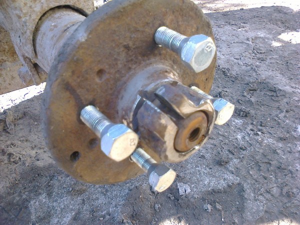

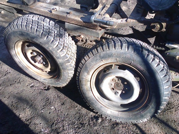

Отремонтировал две ступицы , нарезал резьбы под жигулёвские болты и колёса вот такие снял с другого проекта .

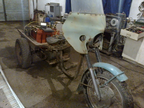

Ну и вот такая примерка :) у кого какие идеи , пропозиции , замечания :winken: .

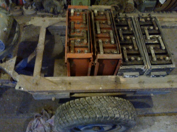

По аккумуляторам повторюсь никель-кадмиевые 125 А/Ч четере блока по шесть вольт собщей ёмкостью 3000 кВт/ч и весом около 130 кг залил неделю назад , аккумуляторы с хранения не разу не заливались , электродвигатель подключал стартует резвенько и просадка небольшая правда без нагрузки .Скорость хотелось бы иметь километров 40 и пробег хотя бы 30.

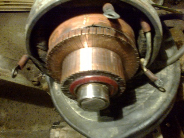

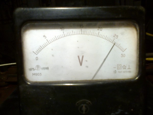

Сегодня немного позанимался электротрайком , сделал крепление и закрепил электродвигатель , общая редукция получилась 1 к 5 , также сделал скрытие движка было обнаружено отсутствие прижимной пружины на одной из щёток она скорее всего ранее згорела из за повреждения изолирующей втулки на фото красным отмечено . Ну и попробовал ехать правда в гараже на улице дождь целый день льёт :cry: результат "ПОЕХАЛ" :bravo: нужно ещё звёздочки подбирать ато мне кажеться редукция маловата и просадка на вольтметре с 25 до 15 вольт падает , в холостую пробовал уж сильно колёса раcкручиваются {O_0} , пока доволен и этим результатом :bravo: .
