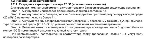

Нашел русский перевод спека на тест литиевых аккумуляторов.
61960-2007.pdf [252.62 КБ]
Завантажень: 856
Теперь хоть понятнее стало что читать.
Только не ясно что такое вот это
" 0.2It,А" ?
Я так понял это как 0.2С по старому пониманию .
Тоесть если элемент 10 АЧ , то проверочный ток должен быть 2 А.?
