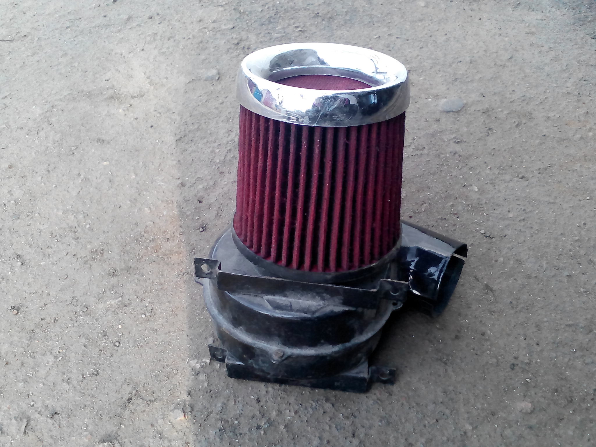

Передбачається фільтрування вхідного повітря? (я так розумію пилюка в двигуні може натворити біди).
Забір з салону чи з вулиці?
Тобто буде якісь окремий маленький двигунець, що обдуватиме головний?
Просто цікаво. Розкажіть потім як це буде реалізовано.

paskalex писав(ла):
babac писав(ла):
paskalex писав(ла):
Тепле повітря після обдування двигуна піде в салон, чи просто на вулицю?
Взагалі цікавить реалізація повітряного охолодження BLDS, а саме система циркуляції холодного-гарячого повітря.
Дякую.
Можно в салон,можно и на вулицю, можно обдув заднего стекла сделать а нагреть салон, тепла того кот наплакал.
Да через фильтр як на фото
Дякую.
