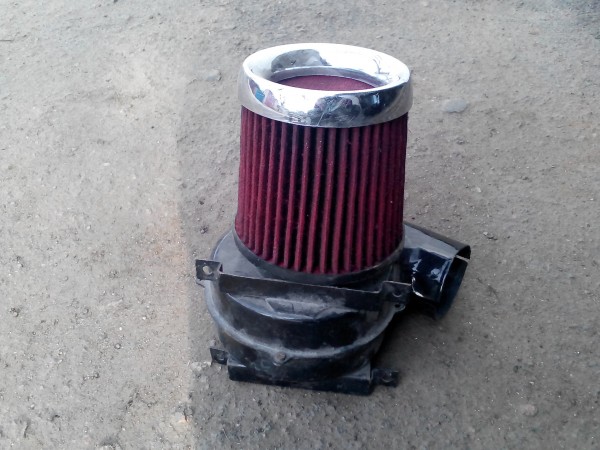

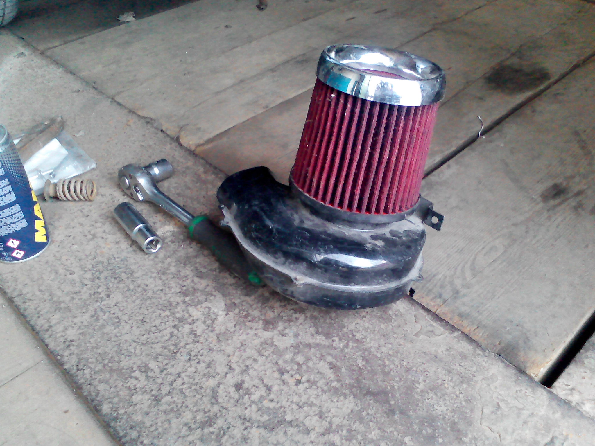

paskalex писав(ла):
Тепле повітря після обдування двигуна піде в салон, чи просто на вулицю?
Взагалі цікавить реалізація повітряного охолодження BLDS, а саме система циркуляції холодного-гарячого повітря.

babac писав(ла):
paskalex писав(ла):
Дякую.
Можно в салон,можно и на вулицю, можно обдув заднего стекла сделать а нагреть салон, тепла того кот наплакал.
Передбачається фільтрування вхідного повітря? (я так розумію пилюка в двигуні може натворити біди).
Забір з салону чи з вулиці?
Тобто буде якісь окремий маленький двигунець, що обдуватиме головний?
Просто цікаво. Розкажіть потім як це буде реалізовано.
Дякую.

paskalex писав(ла):
babac писав(ла):
paskalex писав(ла):
Дякую.
Да через фильтр як на фото

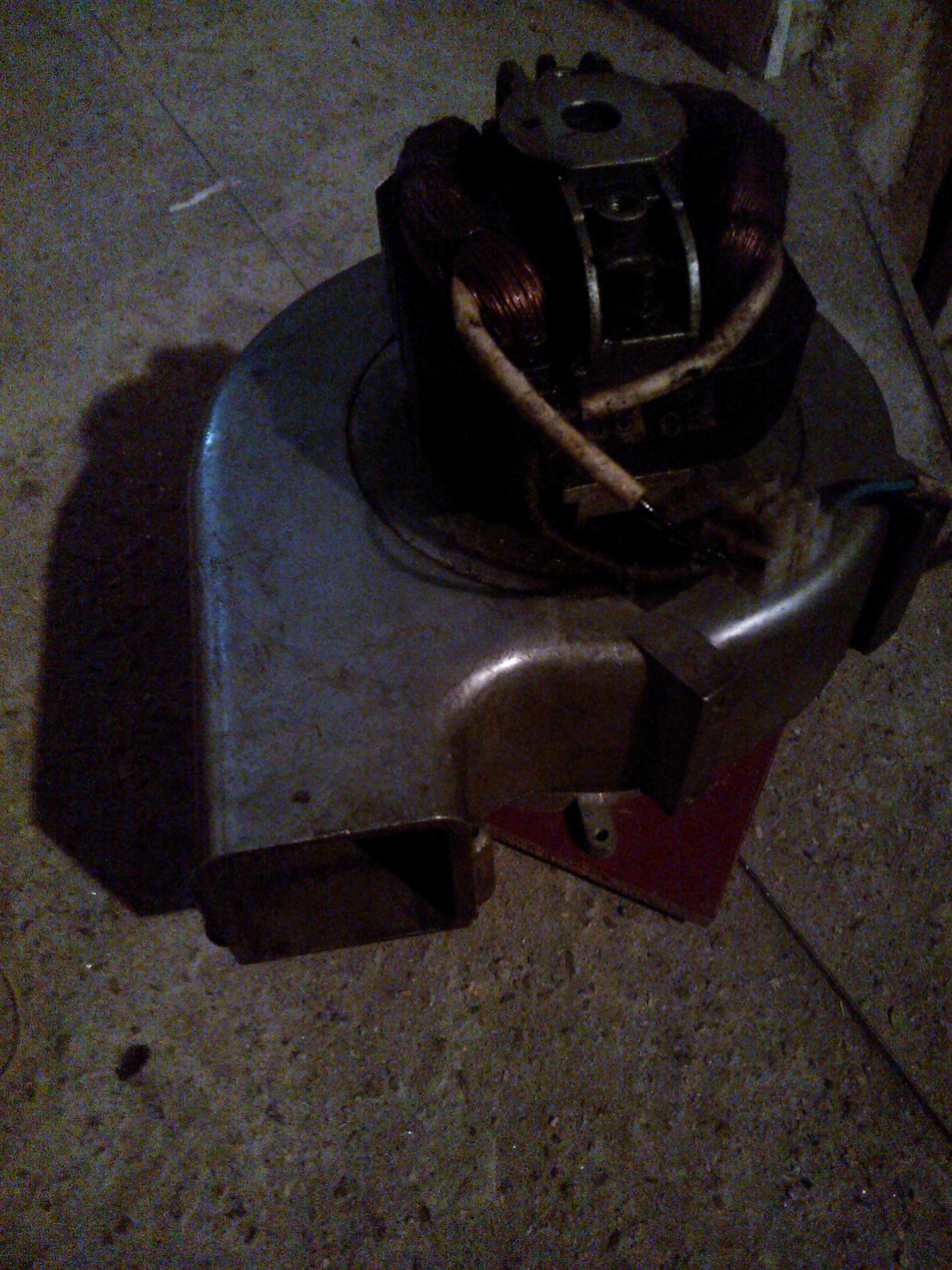

Звідки: Глеваха, возле Киева
Как совет - есть относительно симпатичный вентилятор в "сушилках для рук Донбасс" на OLX можно купить такую за 100грн. Электродвигатель конечно ерундовый, а вот корпус и крыльчатка отличные и алюминиевые. Выход у него 40х40мм, вход ф70-80мм . Корпус сушилки страшный, и его чтоб из корпуса достать, то в три раза дороже, как минимум, можно было б продавать, но они этого не знают, потому и ставят такую интересную цену :)
