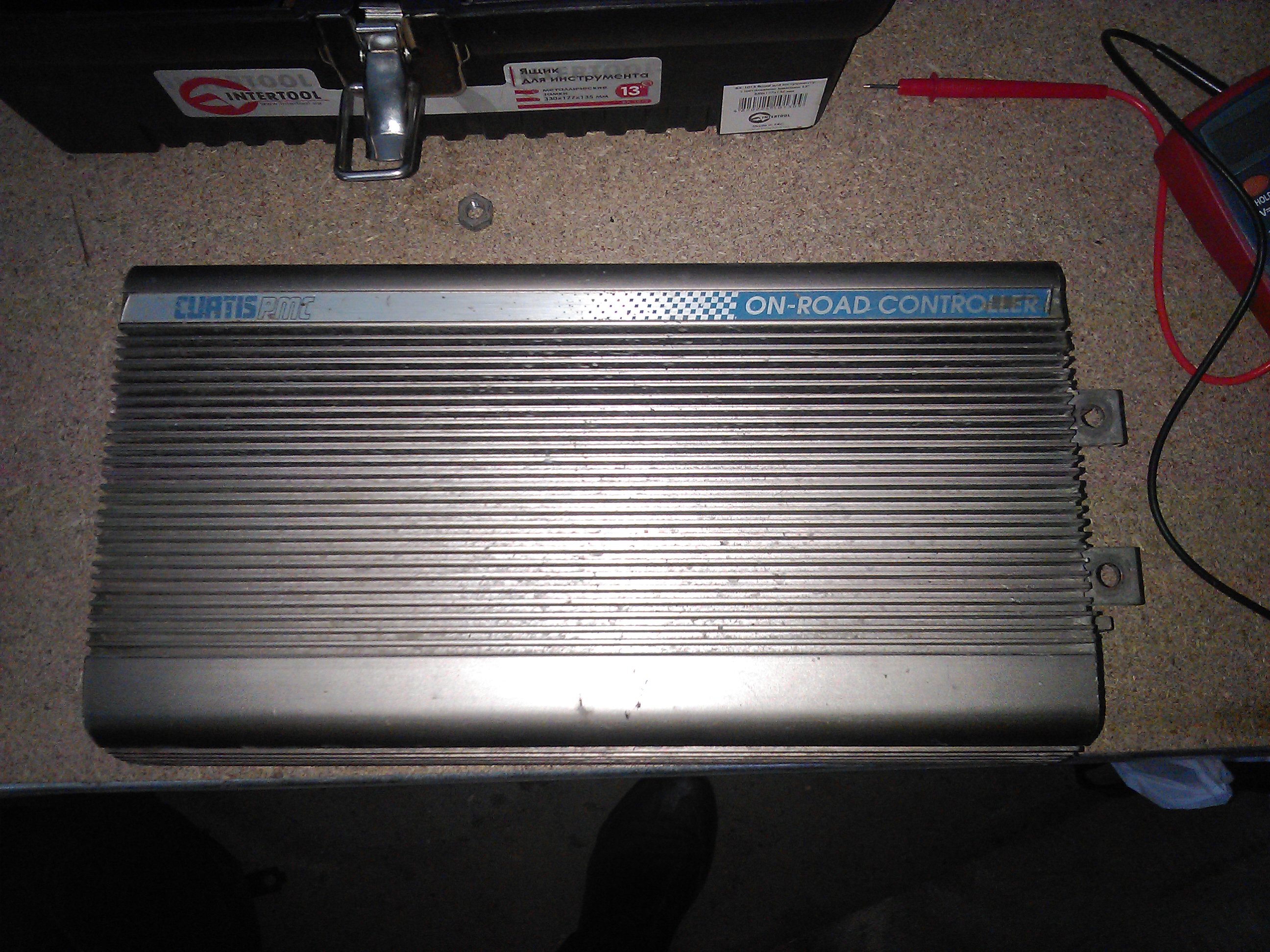

...На выходных побывал у Михалыча, полюбовался на Электру, имел очень увлекательный разговор с самим Михалычем, что не заметил как прошло 2,5 часа))) Так же временно одолжил у него контроллер двигателя Куртис на 500А и взял переключатель реверса, за что Михалычу большое спасибо!!!)

...Провел субботний выходной в гараже, подключил переключатель реверса и контроллер. Использовал хороший силовой кабель 35 кв/м, грамотно обжали концевики обжимкой и насадили термоусадку.
