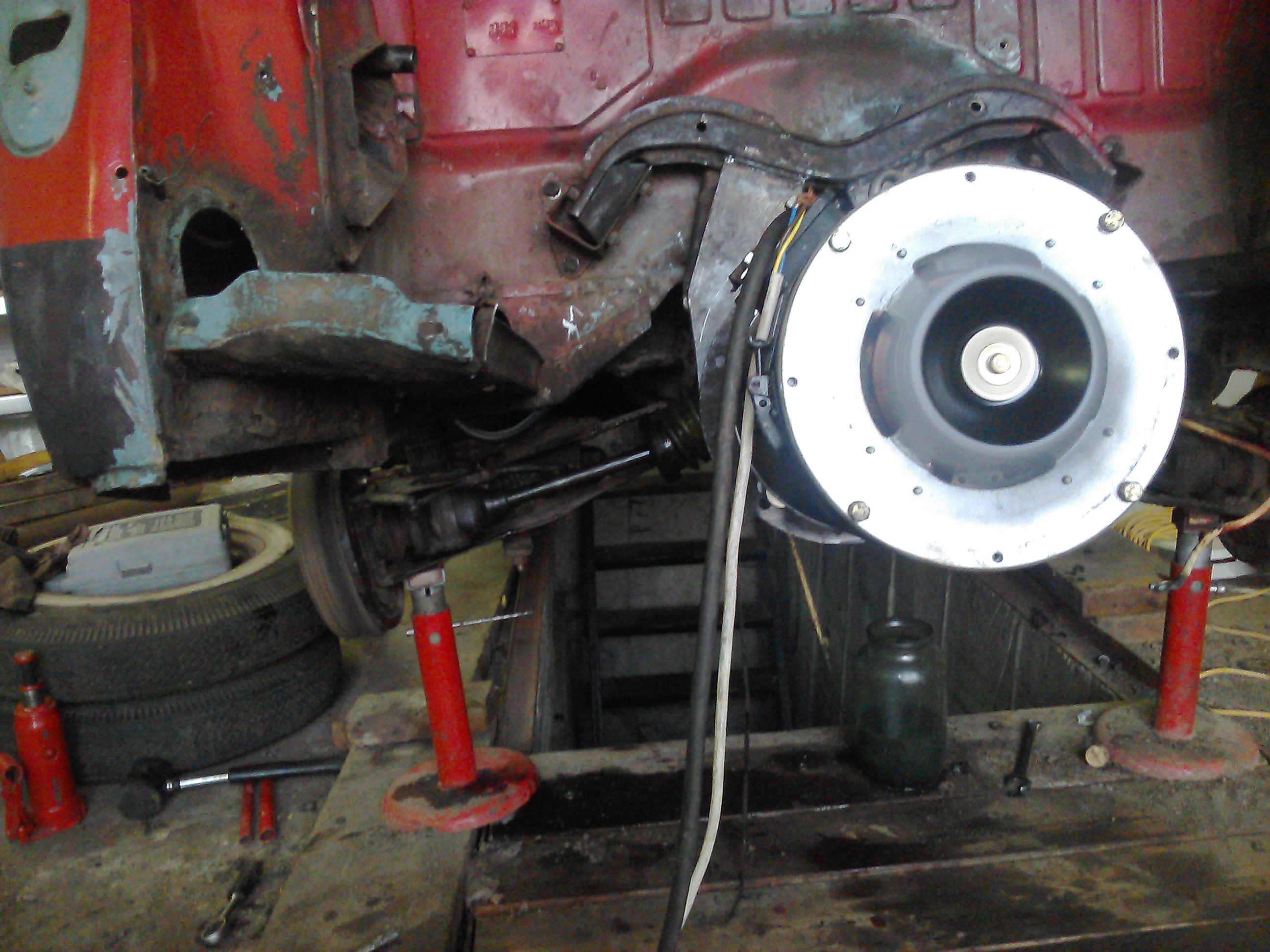

...На выходных побывал у Михалыча, полюбовался на Электру, имел очень увлекательный разговор с самим Михалычем, что не заметил как прошло 2,5 часа))) Так же временно одолжил у него контроллер двигателя Куртис на 500А и взял переключатель реверса, за что Михалычу большое спасибо!!!)
...На неделе был немного занят (в связи учебой в институте), но за это время отец успел зарезать валы на двигателе и редукторе, и уменьшить расстояние на 4 см, теперь крышка багажника закрывается.
...Сегодня снял видео работы двигателя с редуктором https://youtu.be/-MLQ8VlHrR0
На видео можно заметить, что одна полуось гнута, а также стучит редуктор, что очень странно так как продавец уверял, что он абсолютно новый...

#20061Повідомлення 02 квіт 2016, 22:07
Что касается звука редуктора, Это биение ведомой (бОльой) шестерни главной пары. Конечно, лучше бы заменить по рекламации,но если нельзя,то можно попытаться исправить. Но, есть надежда, что со временем, прикатается.
.......Что, до управления оборотами? -может быть ОНО из за низкого напряжения батареи.?
#20063Повідомлення 02 квіт 2016, 23:02
ага, у меня тоже КПП 30-ка гремела, когда я вывесил колеса и хотел максималку посмотреть. Я аж испугался! Видно родовая болячка :ugly:
А под нагрузкой едет нормально, по дороге до 60км/ч разгонял {O_O_O_O}
#20064Повідомлення 03 квіт 2016, 06:06
dimademch2012 писав(ла):
....Да, там шестерня- венчик прикручен к корпусу дифференциала, видимо без соблюдения посадочных допусков.. В принципе, исправимо.
