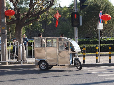

Saturday, November 6, 2010 | Bikes and Trikes in China
автор поражён уровнем электрификации вело-мото средств.
Зображення Зображення
И столичный таксо-трицикл. С кузовом из нержавеющей стали, как уверяет автор встречается только в Пекине.
#20604Повідомлення 17 квіт 2016, 12:52
Ну, в Пекине и такой "рикшовоз" уместен. Но, думаю, что и У НАС, нЕчто подобное Рудикару или Страйку(но не одноместное), да с багажничком на крыше, да с пробегом ~60, да с ценой до 5 т.д., да "бесправное" ! ...................- не залежалось бы.
