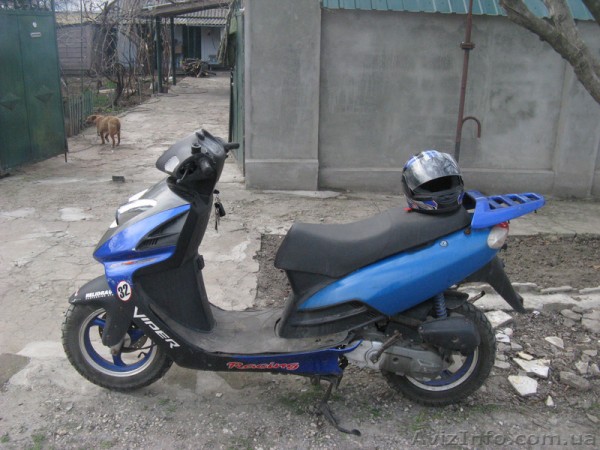

Попробовав разные варианты транспорта, пришел к выводу что нужно что-то серьезное, крупное и "для двоих". {O_0}
Для поездок одному и на не сильно большое расстояние - собрал себе велосипед, устраивает вполне!) {O_0}
Очень часто бывает нужно поехать "далеко" (до 50км), при том еще и вдвоем...
Вот что я надумал..
Прикупил скутер Viper Storm, снял с него бензиновый мотор (убитый почти). разобрал его до винтика, так как надо в некоторых местах подварить, кое где подлатать пластик.. Проводку вообще другую сделать.. Но в целом на вид он мне понравился, он удобный, большой, сиденье как раз для двоих, подвеска очень мягкая, тормоза гидравлические, вилка гидравлика, большие колеса 12" с очень широкой резиной, фары с линзами.. В общем приглянулся он мне!) :)

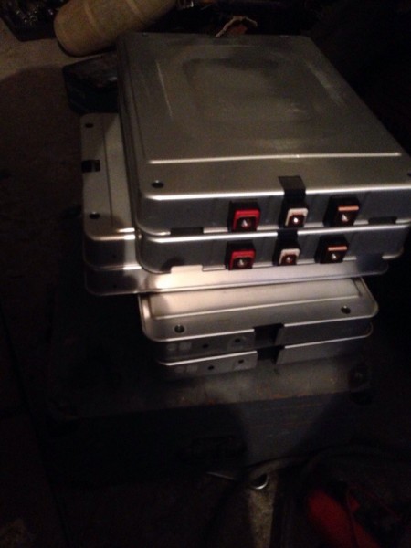

Аккумулятор: от ниссан лиф, 8 ячеек (60v) емкость ~55ah.
Аккумуляторы в корпусе, нужно будет придумать место для них.. В общем начну уже его делать как получу аккумуляторы! :winken:

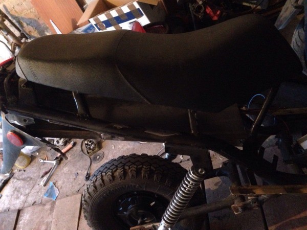

Всем привет! Закончил с корзиной для батарей! Лифовские батареи идеально встали в корзину, все отлично фиксируется и ничего ничему не мешает!
Закончил работу с маятником, сегодня были пробные заезды - аппарат зверь!))
Примерили пластик - все отлично становиться, батарея полностью скрыта и защищена.
Теперь дело только за электроникой! Пока что все упирается в финансы!)
